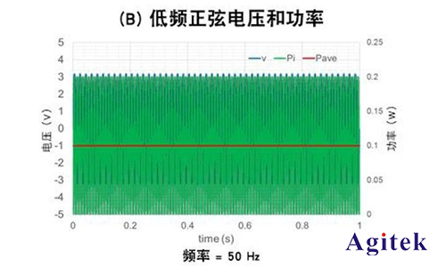

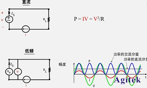

国际单位制将瓦特(W)定义为功率单位;一瓦特等于每秒一焦耳,用于量化衡量能量传递速率。在直流和低频领域,电压电流的测量非常简单,可以直接测量。功率(P)是电压(V)和电流(l)的乘积。
对于低频信号来说,电压和电流都会随时间发生变化。能量传递速率(瞬时功率)也会随时间发生变化。在图1中,瞬时功率(P)围绕周期(蓝色曲线)发生改变。通过对P曲线以下的面积进行积分运算,可以求取平均值。
图1.直流和低频功率测量

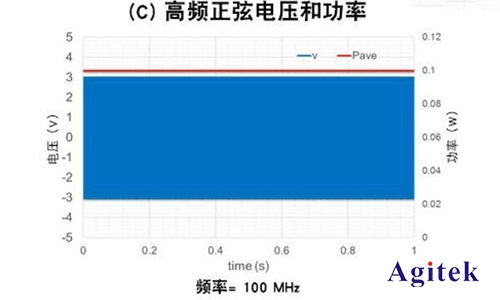

不过,随着频率的增加,电压和电流测量变得难以获得并且不切实际。相反,在大多数应用中,开始直接进行功率测量。图2显示了拥有相同电压电平、但是不同频率的三个连续波。Pi(绿色)是瞬时功率,它随时间而变化。Pavg(红色)代表着平均功率。
您可以看到,平均功率保持不变,并且与频率无关。对于高频信号,平均功率是一个良好的量化指标。让我们澄清一下针对射频测量功率的不同定义。
图2、从低频功率测量到高频功率测量

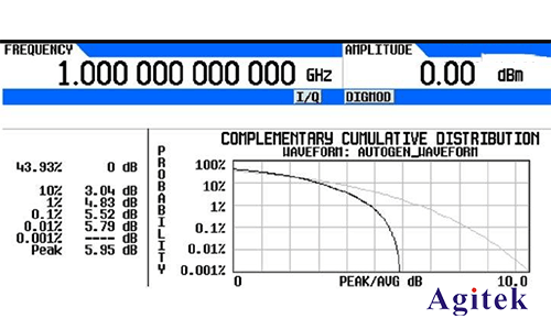

功率统计一互补累积分布函数
许多数字调制信号在时域和频域中看起来就像噪声一样。功率互补累积分布函数(CCDF)曲线有助于表征数字调制信号的更高级功率统计。您可以使用信号发生器(信号源)的CCDF图来确定信号波形的峰均比(PAR).如图4所示。信号波形为64 QAM,符号率为1 Msps,并使用RRC(根升余弦)基带滤波器波形。PAR为5.95 dB。如果输出幅度设置为0 dBm(平均功率),PEP等于输出幅度加上PAR,即+5.95dBm。
PEP=Pout+PAR
其中,Pout是信号发生器(信号源)上的幅度设置(平均输出功率)。
图4.来自KeysightN5182B信号发生器(信号源)波形实用程序的CCDF图

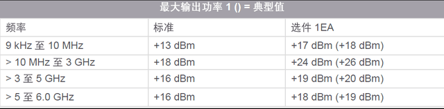

最大输出功率
下面的表1显示了Keysight MXG/EXG信号发生器(信号源)的最大幅度技术指标。当您阅读这个表格时,有几个要点要注意:
可设置范围不是信号发生器(信号源)的实际输出范围。使用输出偏置,信号发生器(信号源)可以输出偏离(正或负)输入值的幅度。这意味着您可以利用放大器或衰减器扩展输出范围。
显示的(可设置)幅度电平=输出电平+幅度偏置
2.此输出幅度受频率范围和工作温度的影响。
3.步进衰减器(5dB步长)提供粗略的功率衰减以实现低功率电平。ALC(自动调平控制)电路可以在衰减器的保持范围内对功率电平进行微调。
注1:20°C-30°C之间引用的技术指标。对于超出该范围的温度,最大输出功率一般每°C降低0.01 dB。
表1.输出参数的幅度技术指标和最大输出功率

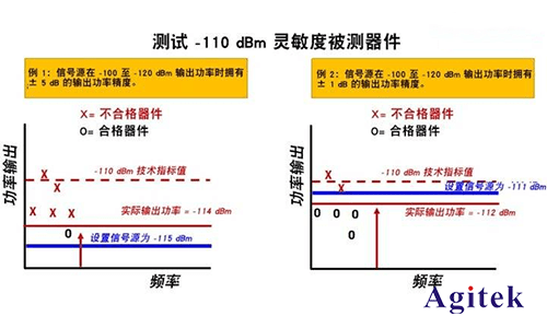

为何幅度精度很重要
接收机灵敏度测试能够确定接收机是否能够探测处于或低于指定功率电平的微弱信号。在这种情况下,测量结果对信号发生器(信号源)的电平非常敏感,并且信号发生器(信号源)的幅度精度技术指标非常关键。
例如,某个接收机的指定灵敏度电平为-110 dBm。此接收机灵敏度测试仅能接受灵敏度足够的接收机,以便检测信号强度为-110 dBm或更低的传输信号。如图6所示,六个被测器件的接收机灵敏度电平各不相同。为确保没有故障单元通过灵敏度测试,您需要将输出电平设置得更低,并考虑信号发生器(信号源)的幅度精度。
例1:信号发生器(信号源)的幅度精度为±5dB0输出幅度需要设置为-115 dBm。实际输出电平高1dB,为-114 dBm。您可以看到在六个被测器件中,有五个测试不合格。
例2:信号发生器(信号源)的幅度精度为±1dB。输出幅度需要设置为-111 dBm。实际输出电平低1 dB,为-112 dBm。您可以看到在此例中,只有两个被测器件测试不合格。
事实上,在这六个被测器件中,只有一个不合格。信号发生器(信号源)的幅度精度越高,需要的重复测试次数就越少。
图6.不同等级幅度精度下,接收机灵敏度测试的结果对比

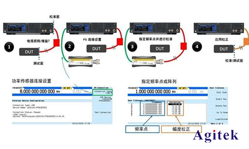

使用平坦度校正
通过用户平坦度校正,可以对射频输出幅度进行调整,以补偿电缆、开关或其他器件的外部损耗。使用功率计/传感器来校准测量系统,可以自动创建一个功率电平校正表格。
USB功率传感器可以直接连接到信号发生器(信号源)。信号发生器(信号源)可用作功率计,在测试面上测量功率。校正值可以保存到信号发生器(信号源)的存储器中。在下一次使用相同的测试配置时,您可以调回并应用这些校正值。下面的图7显示了使用信号发生器(信号源)和USB功率传感器进行平坦度校正的设置。
图7、使用USB功率传感器进行平坦度校正

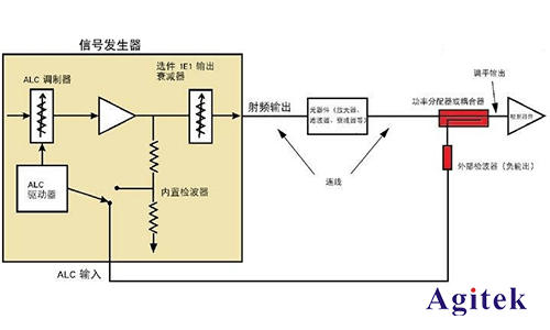

使用外部调平
外部调平可以让您将ALC反馈源移动到距离被测器件更近的位置,这样可以消除测试装置中连线和元器件固有的大部分功率不确定度。
图8用于外部调平的测试设置
随着功率耦合器/分配器输入端的射频功率电平发生变化,外部检波器会返回补偿负电压。ALC电路使用这个负电压来提高或降低信号发生器(信号源)的功率,从而对射频输出功率进行调平。这样可以确保功率耦合器/分配器输入端保持恒定的功率电平。
