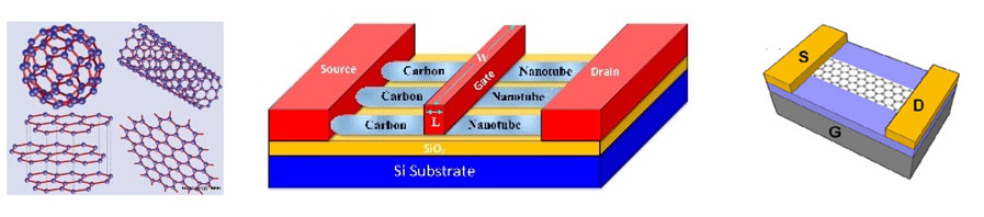

所谓碳基电子器件,是指用碳纳米半导体材料材料(三维体材料金刚石、二维材料石墨烯和一维材料碳纳米管)为沟道的电子器件 - 金刚石主要用于超宽禁带半导体器件;碳纳米管可以用来制作碳纳米管场发射器、碳纳米管 CNFET、单电子晶体管、碳纳米管传感器、碳纳米管存储器、碳纳米管开关等;石墨烯可以用来制作零带隙、顶栅石墨烯场效应管、双层石墨烯晶体管、双极超导石墨烯晶体管、石墨烯纳米带场效应管等。

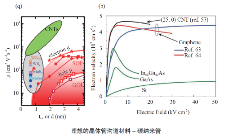

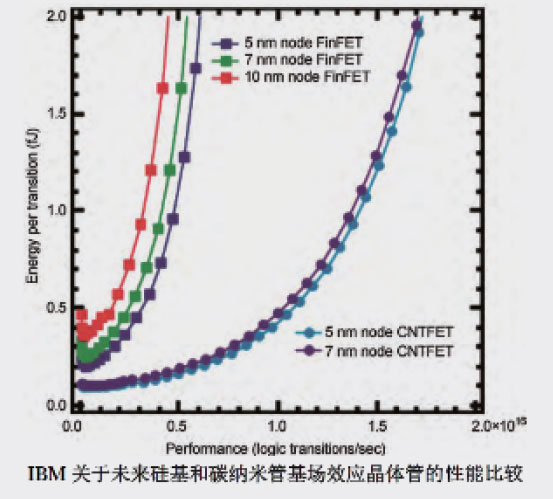

碳基电子芯片是由CNT构建的集成电路,之所以用半导体碳纳米管来制作碳基芯片,是因为科学家们对各种半导体纳米材料测试后甄选出的最优方案。碳基芯片被认为是后摩尔时代的新曙光,这主要是因为碳纳米管的极限尺寸和当前的硅基材料大致相同,制作工艺改变不大。此外,碳基芯片比硅基芯片具有更优的性能和更低的功耗以及更高的工作频率(电子迁移率 100000 cm2/V.S vs 1000cm2/V.S,频率100GHz Vs 10GHz)。

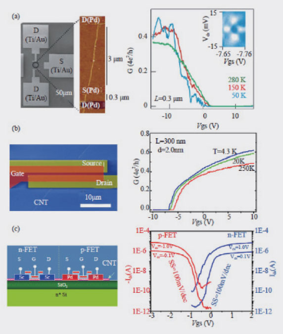

对碳基电子器件及碳基芯片,主要测试 I-V 特性,通过改变碳纳米管的数量、位置和器件结构,进行测试对比,选择最优的方案。
