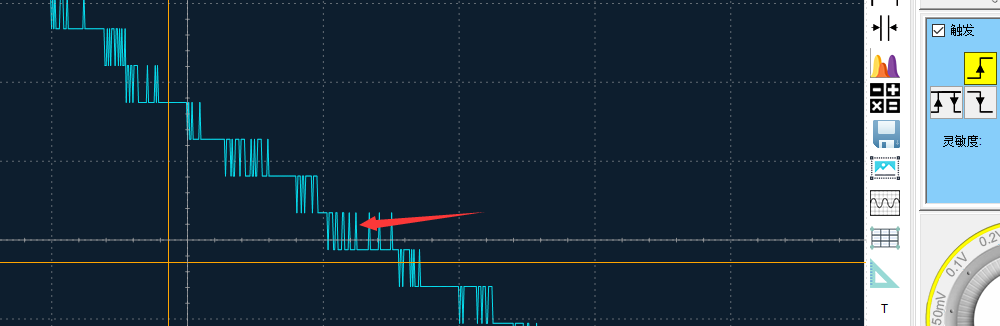

如果使用非常灵敏的触发功能,这些在触发电平附近的毛刺和噪声干扰都可能会引起触发。表现出来的现象就是波形不停抖动晃动,甚至上升沿变下降沿,下降沿变上升沿触发。如下图所示,就是上升沿触发偶尔会触发到下降沿的波形,就是因为在触发电平附近有上图的毛刺,选择的是灵敏度高的设置,那么就会在触发电平处把某个上升的毛刺认为是满足触发条件,从而将一个下降沿触发了。
如果想稳定触发波形的上升沿,则需要在触发电平的上下范围内使用迟滞比较,以过滤触发电平附近的波形抖动和毛刺。这个迟滞范围就是触发灵敏度。
当在测量小信号,或者没有明显噪声干扰的波形时,需要较高的触发灵敏度才能使信号稳定和在正确位置触发。在波形噪声较大时,需要适当的调节到低一些的触发灵敏度,可以有效滤除有可能叠加在触发信号上的噪声,从而防止误触发,如下图所示。
