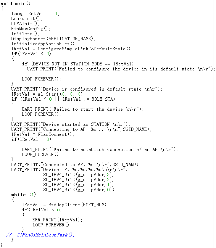

打开Udp_Socket_Demo,如图1.0.1所示为main函数。
图1.0.1 main函数
在main函数中有InitializeAppVariables该函数主要实现的是把宏定义中的UDP服务器的IP以及端口号取出,进入建立udp的就绪状态。
ConfigureSimpleLinkToDefaultState()函数主要是实现CC3200的接入网络部分:把CC3200设置为STA模式;并且把CC3200接入在common.h中定义好的路由器,如图1.0.2所示,为common.h中定义好的路由器SSID、秘钥以及加密方式等。
