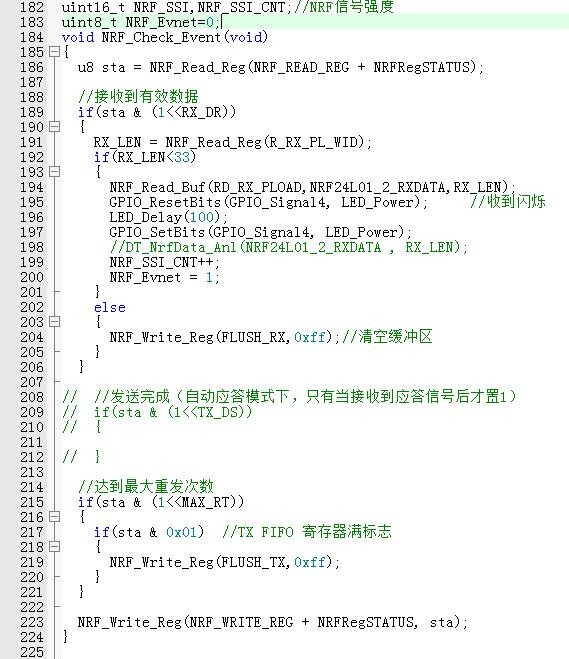

本次实验中遥控器端触发无线数据的发送是通过外部中断实现的,具体的外
部中断配置可以参考《遥控器开发实战-中断》。在该中断中向飞控发送“Remoter” 字符串,具体代码如下图所示。
图3
遥控器端的 NRF24L01 的初始化代码如下图所示。
图4
遥控器端的接收处理是在主循环中轮询实现的,收到飞控发来的信息后,电源指示灯闪烁,具体代码如下图所示。
图5
3.2飞控端
飞控端的无线数据接收在主循环中实现,接收到遥控器发送的信息后,电源指示灯闪烁,且向遥控端回发“Airplane”,具体代码如下图所示。
图6
飞控端的 NRF24L01 的初始化代码如下。
图7
3.3实验现象
把遥控器端代码下载到遥控器内、飞控端代码下载到飞控内。上电,此时按下遥控器的左摇杆按键,可见飞控四个电机底部的 LED 航情灯闪烁,然后遥控的电源指示灯也闪烁。这就意味着飞控收到了来自遥控器端的信息并且回发了信息给遥控器,且遥控器也收到了来自飞控端的回发信息。如下图所示为飞控航情灯以及遥控左按键及电源指示灯。
