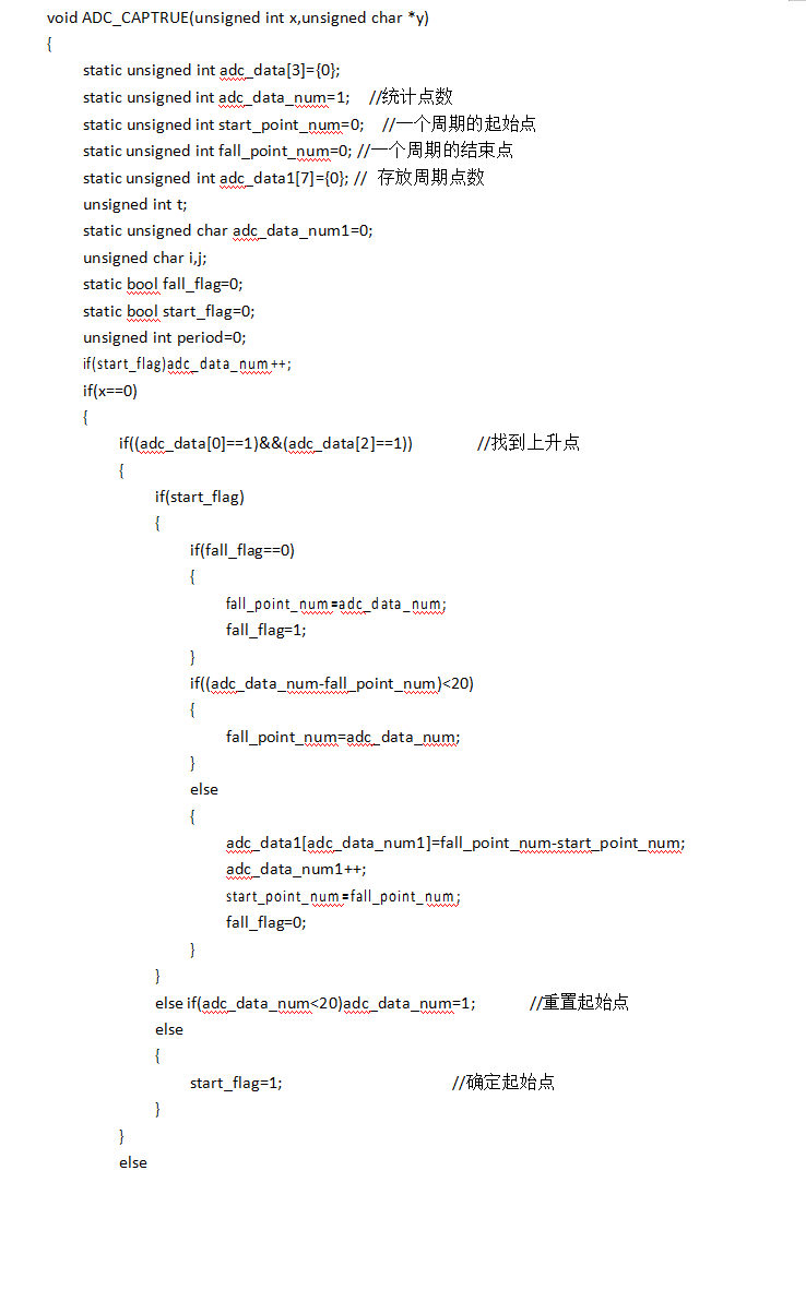

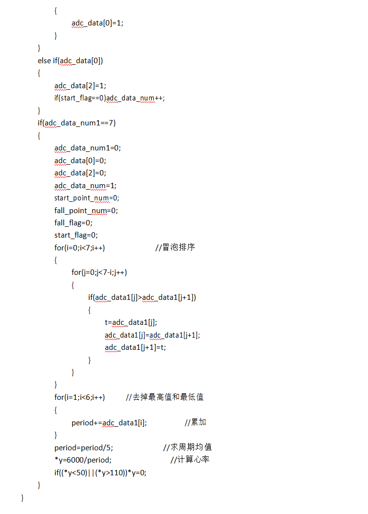

    我们的心率需要的采样周期是 4ms 到 10ms,这里用 的是 10ms,就需要通过 void my_timer_init(void)开启一个定时器。
    代码2
    每 过 10ms , 定 时 器 0 就 会 产 生 一 次 中 断 , 进 入 回 调 函 数
    timer0_general_user_callback_function,在回调函数中,我们就使用 ADC 采集数据。
    最后通过函数 ADC_CAPTRUE(adc_heart ,&hr_capture)就可以得到心率值。adc_hreat 是 ADC 数字电压,hr_capture 就是心率值了。

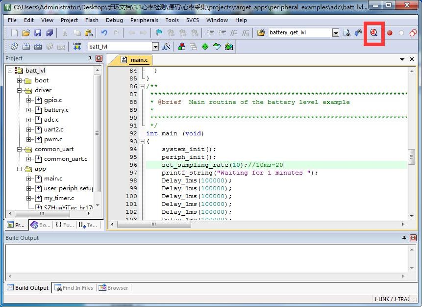

    图 4
    (2)点击运行代码。
    图5
    完成之后,就能看到串口调试助手接收框信息如下。
