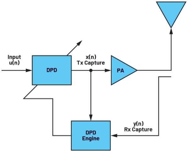

执行DPD功能有两种基本方法。第一种方法称为间接DPD,即在PA前后捕捉信号。与之不同的是直接DPD方法,即在DPD模块前和PA后捕捉信号。每种方法的优势和劣势不在本文章的讨论范围内。间接DPD通过分析PA前后的信号了解其非线性特性,并在DPD模块上执行反转。直接DPD分析DPD前和PA后的信号,并通过在DPD模块上应用预失真,消除二者之间的误差。用户应该了解,ADRV9002使用的是间接方法以及与之相关的影响。另外,请务必了解,在使用MATLAB工具时,捕捉数据也是采用间接方法。
图2显示了ADRV9002的简化DPD操作方框图。输入信号u(n)进入DPD模块。DPD将对信号进行预失真处理,并生成x(n)。在这里,称之为发射捕捉,不过这实际上是发射信号的预失真版本。然后,信号经过PA,成为y(n),信号最终发送到空中。这里将y(n)称为接收捕捉,不过这实际上是PA后的发射信号。然后,y(n)反馈到接收器端口,用作观察接收器。本质上,DPD引擎将使用捕捉的x(n)和y(n),然后生成系数,在DPD的下一次迭代中将应用这些系数。
图2.间接DPD的简化方框图

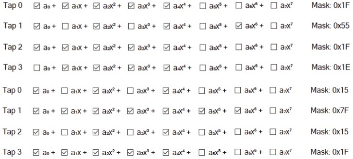

模式选择
用户可选择ADRV9002提供的默认模式选项(如图3所示),该模式应该适合大多数常见应用。或者,用户可通过启用和禁用项,选择自己的模式。前3个分支(0到2)表示记忆项,其中分支1是中心分支。分支3是交叉项分支。
注意,为了与记忆项分支区分,分支3(或交叉项分支)不应启用零阶项。

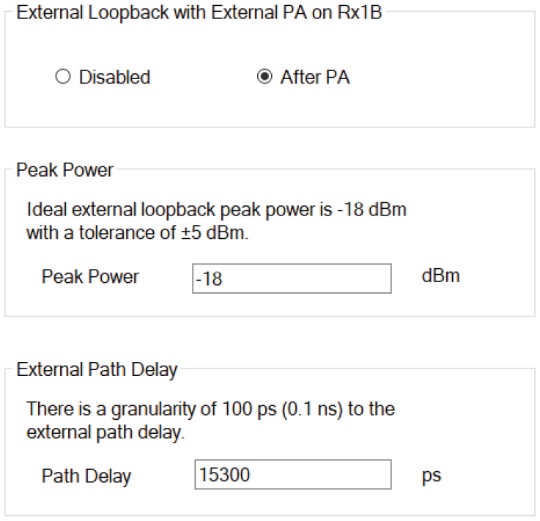

为了执行DPD,用户将必须在PA上启用外部环回路径,然后设置反馈功率,以确保其未超出范围。注意,这是峰值功率,不是平均功率。功率太强或者太弱都会影响DPD性能。用户还需要设置外部路径延迟,可使用External_Delay_Measurement.py获取。用户可在IronPython文件夹下的ADRV9002评估软件安装路径中找到该脚本。
注意,只需为高采样速率曲线设置外部延迟(例如,LTE 10MHz)。对于低采样速率曲线(TETRA1 25kHz),用户可将其设置为0。在本文的后面部分,将使用该软件工具来观察捕捉数据,以了解外部延迟的影响。

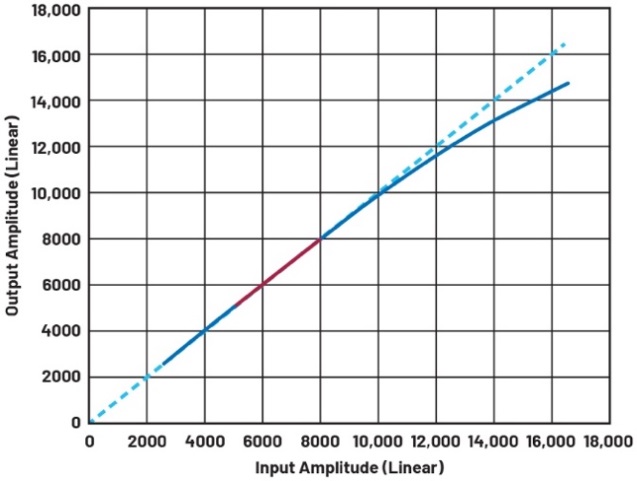

u        Rx/Tx规范化:用户应将接收器/发射器规范化设置为数据呈线性的区域。在图6中,线性区域用红色显示。在该区域,数据的幂没有到达压缩区,并且足够高,可用于计算增益。选择该区域后,DPD可估算发射器和接收器的增益,然后继续对算法进行进一步处理。在大多数情况下,-25dBFS至-15dBFS应适合大多数标准PA。但是,用户仍然应该留意,因为特殊PA可能具有截然不同的AM/AM曲线形状,在这种情况下,将需要进行适当的修改。本文后面部分将对此进行详细说明。

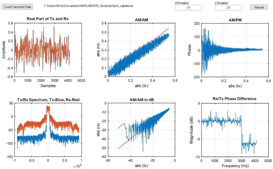

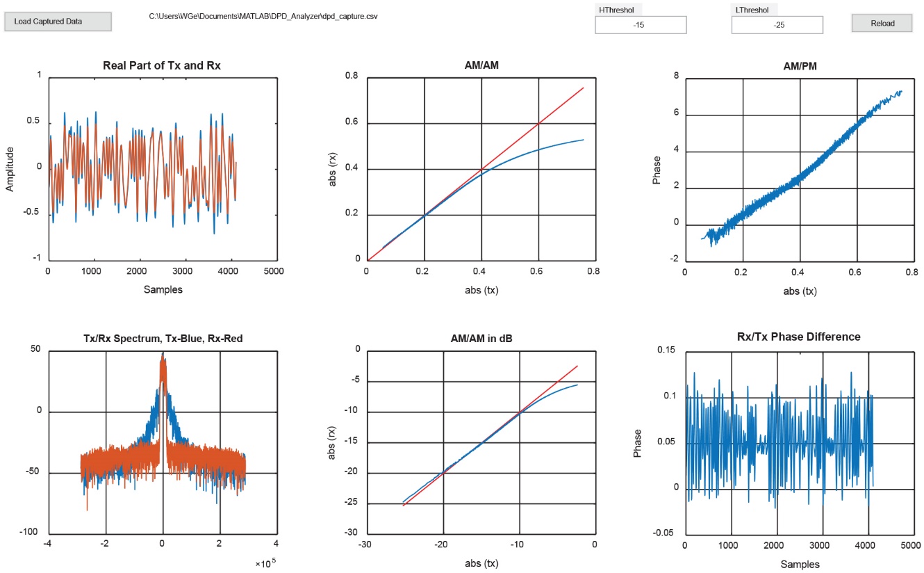

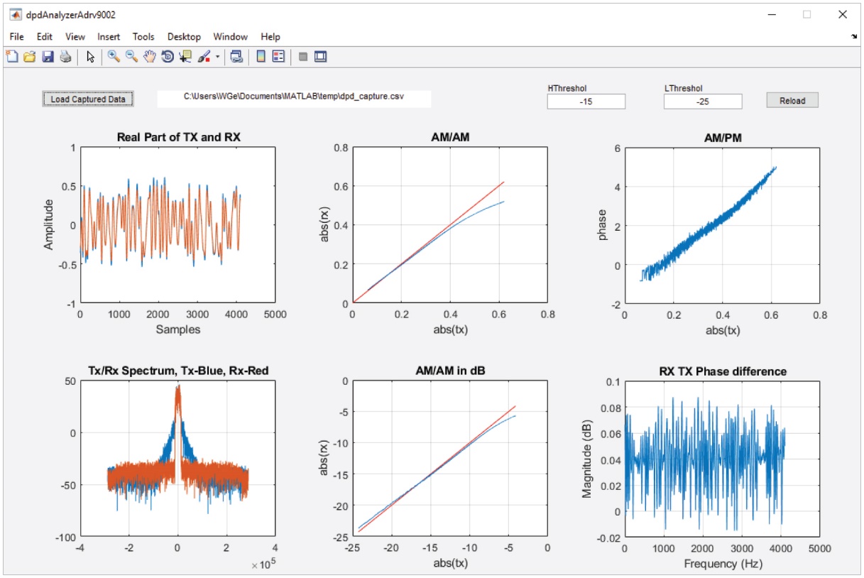

MATLAB工具
MATLAB工具分析从dpd_capture.py中捕捉的数据。该工具将帮助检查信号完整性、信号对齐、PA压缩水平,最后是DPD的微调。
MATLAB工具需要MATLAB Runtime。首次安装需要一些时间下载。安装完成后,用户可加载IronPython脚本捕捉的数据,然后观察图形,如图9所示。
图9.MATLAB DPD分析仪
此外,用户还可设置数据规范化的高/低阈值,然后按“重新加载”以查看变化。
首先,在时域中绘制规范化的发射器和接收器数据。用户可以放大图形来观察发射器和接收器的对齐状态。这里只显示了数据的实部,但用户也可轻松绘制虚部。实部和虚部通常应该对齐或不对齐。
然后是发射器和接收器频谱——蓝色是发射器,红色是接收器。注意,这是间接DPD——发射器数据将是预失真数据,而不是SSI端口上的发射器数据路径。
接下来,有两条AM/AM曲线,这两条曲线均在线性和dB坐标系中。这些是有关DPD性能和PA压缩状态的重要指标。
AM/PM曲线和接收器/发射器相位差也会被提供。
此外,还有高阈值和低阈值数字。这些数字应该与ADRV9002 TES评估软件中的设置相匹配。
注意,由于提供了API来捕捉数据,因此如果需要,用户可以开发自己的图形和分析模型。该工具提供用于分析DPD的一些常见检查。API包括:
adi_ADRV9002_dpd_CaptureData_Read,这是读取DPD捕捉数据,必须在校准或启动状态下运行。
adi_ADRV9002_DpdCfg_t → dpdSamplingRate_Hz,这是DPD采样速率,是只读参数。

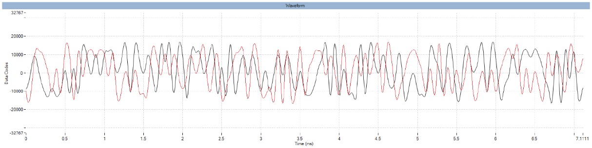

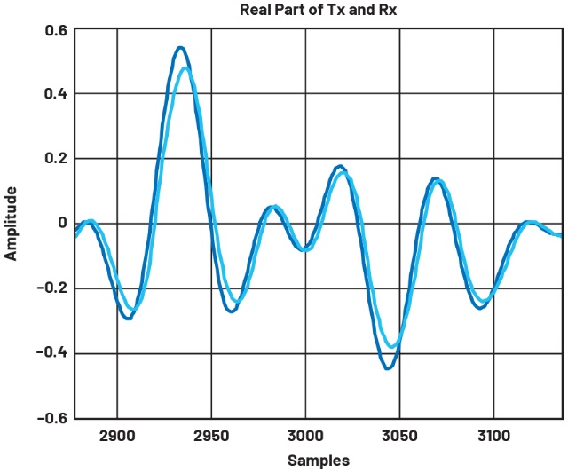

发射器/接收器未对齐
ADRV9002将尝试对齐发射器和接收器数据的时间。当用户捕捉到数据时,用户期望数据是对齐的。延迟测量在初始校准时完成。但是,对于高采样速率曲线,需要单独完成更精确的子样本对齐。
图13.未对齐的DPD捕捉
图14.放大LTE10的发射器和接收器实部数据(未对齐)

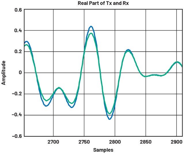

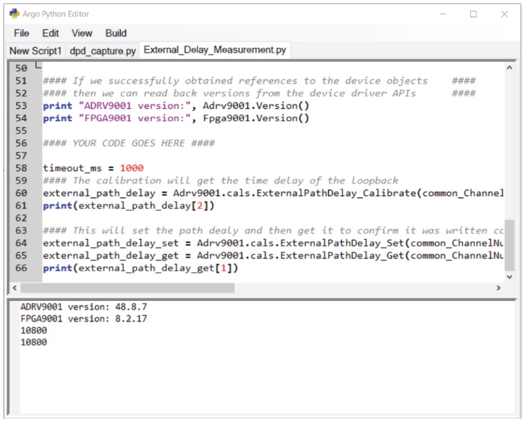

DPD是自适应算法,需要计算两个实体(即发射器和接收器)的误差。在计算发射器和接收器的误差之前,需要正确对齐这两个信号——尤其是在使用高采样速率曲线(例如,LTE10)的情况下。对齐至关重要,因为样本之间的间隔非常小。因此,用户需要运行脚本External_Delay_Measurement.py来提取外部路径延迟。可在“板配置”→“路径延迟”下方输入该数字。
图15.IronPython外部延迟测量
如果未对齐发射器和接收器数据,造成的影响是用户将观察到噪声更大的AM/AM曲线。
图16.对齐的DPD捕捉
设置了路径延迟数字后,可以观察到,AM/AM和AM/PM曲线更干净,噪声更小。相位差也明显减小。
图17.放大的LTE10发射器和接收器实部数据(对齐)

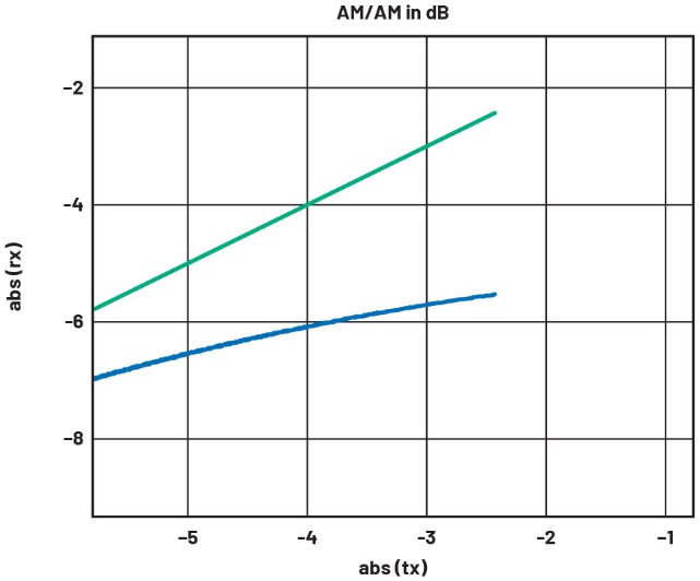

每个PA对于能够处理的压缩程度都有自己的规范。虽然数据手册中通常提供P-1dB数据,但实际上,仍建议对DPD进行准确测量,以确保压缩点位于P-1dB。通过DPD软件,用户能够查看基于捕捉数据的AM/AM曲线,从而观察压缩点与P-1dB的接近程度。
图18.PA过载数据
图19.以dB为单位呈现的AM/AM曲线(已放大)
但是,如果信号超出P-1dB,这可能会导致DPD不稳定,或者甚至中断,频谱跳转到非常高的电平,再也不会降下来。在图19中,峰值时的压缩远超出1dB区域,曲线的形状也开始变得更平坦。这表示PA被过驱,为了增加输出功率,将提供更多输入,以支持输出功率电平。此时,如果用户决定继续增加输入功率,DPD性能将下降。

图20显示ADRV9002提供的3个记忆分支和1个交叉分支。一般策略与曲线拟合问题类似。用户可从基线着手,然后添加和移除项。一般而言,中心分支必须存在(分支1)。用户可以逐个添加和移除项,以测试DPD的效应。然后,用户可以继续添加两个记忆分支(分支0和2),以添加记忆效应校正的效果。注意,由于ADRV9002有两个侧分支,因此这些分支应该相同——也就是,应该对称。此外,添加和移除项时,必须逐个操作。最后,用户可以试验交叉项。交叉项从数学的角度完成曲线拟合问题,因而提供更好的DPD性能。
注意,用户不得通过将项留空来跳过项,因为这将导致DPD出现不良行为。另请注意,用户不得在交叉项分支上设置第0项,因为从数学的角度来看,这也是无效的。

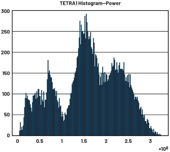

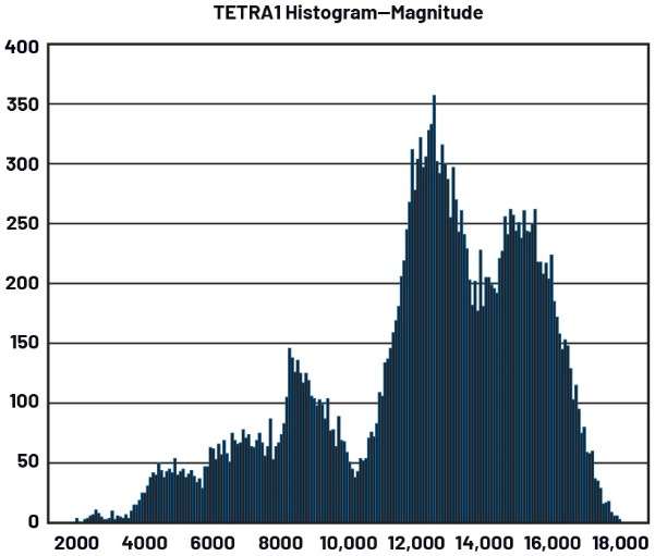

在DPD配置部分,曾简要提及预缩放。该参数用于为LUT提供大量输入数据。需要大量输入数据的原因是,在某些情况下,DPD未正确使用数据。对于此类PA压缩问题,真正被压缩并导致问题的是高幅度样本。因此,不能平等对待所有样本;相反,要重点关注高幅度样本。
看一下TETRA1标准波形直方图(参见图23和图24)。可以看到,大多数值出现在中高幅度区域。这是因为TETRA1标准使用D-QPSK调制方案,结果是信号将获得恒定包络。峰值功率与平均功率之间没有太大的区别。
这正是DPD所需要的。如前所述,DPD将捕捉更高幅度的样本,因此将更好地表征PA的行为。

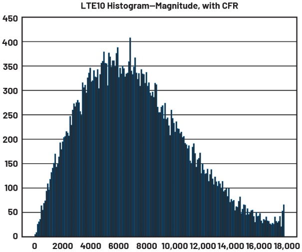

现在,以类似方式来看LTE10标准。LTE使用OFDM调制方案,将成百上千的子载波组合在一起。这里可再次看到LTE10的幅度和功率。可以轻松观察到与TETRA1的区别,即峰值离主平均值非常远。
图25.LTE10幅度直方图,没有CFR
图26.LTE功率直方图,没有CFR
在功率直方图中(参见图26),如果放大远端,可以看到,仍有非常高的峰值出现,但概率非常低。对于DPD,这是非常不利的。原因有二。
首先,高峰值(高幅度信号)的低概率计数将使PA的效率极其低下。例如,LTE PAPR约为11dB。这是很大的不同。为了避免损坏PA,输入电平将需要大幅回退。因此,PA没有用其大部分增益能力来提高功率。
其次,高峰值也是在浪费LUT的利用率。由于这些高峰值,LUT将为它们分配大量资源,并为大部分数据仅分配一小部分LUT。这会降低DPD性能。
图27.放大高幅度样本

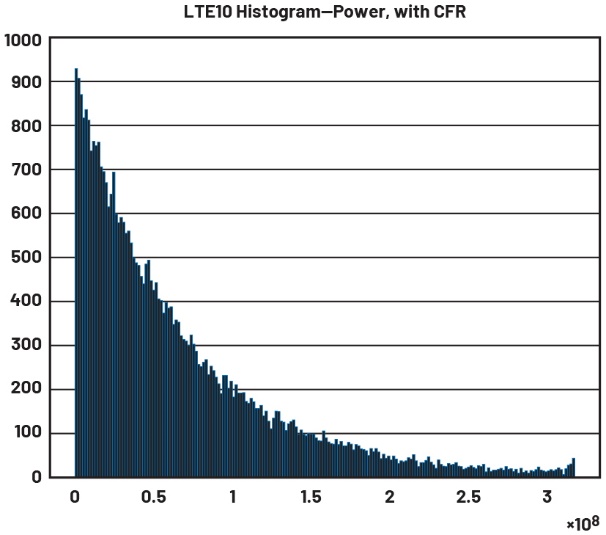

削峰(CFR)技术将信号峰值向下移动到更能接受的水平。这通常用于OFDM类型的信号。ADRV9002不包含片内CFR,因此需要在外部实现该功能。为此,在ADRV9002 TES评估软件中,还包含CFR版本的LTE波形。CFR_sample_ rate_15p36M_bw_10M.csv如图28所示。可以看到,由于CFR,在高功率时,信号的峰值被限制在特定水平(在末端倾斜)。这将PAPR有效地推动到6.7dB,差值约为5dB。CFR的操作将对数据造成“损害”,因为EVM将降级。但是,与整个波形相比,高电平幅度峰值出现的概率非常小,将带来巨大的优势。
图28.LTE10幅度直方图,有CFR
图29.LTE10功率直方图,有CFR
