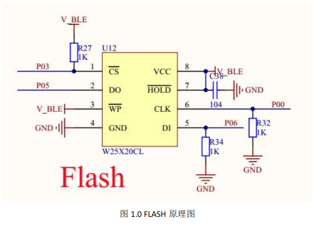

1.1 硬件电路
  如图 1.0 所示为手表触摸部分硬件电路的原理图。
图1

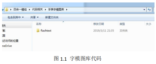

  打开手表字模图库代码,如图 1.1 所示。
图2

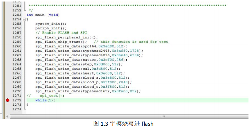

1.3 实验现象
  编译代码进入调试模式,在代码末尾处打一个断点,程序最终会停在末尾处,意味字模图库烧写 进 flash 完成,如图 1.3 所示。

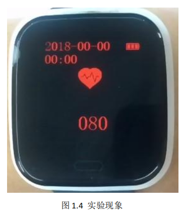

图4
  字模图库烧写进去后,TFT 屏就可以刷出图片以及字母了,如图 1.4 所示。
