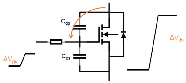

开关损耗也受到电源系统设计的强烈影响。电容导通是 SiC MOSFET 中高开关损耗的常见原因。如果与器件电容比相关的感应栅-源电压高于标称阈值电压,则电容导通的风险较高,如图 2 所示。当阈值电压高于感应栅-源电压时,设计人员应寻求一个积极的平衡,以保护器件免受寄生导通的危害。
图 2:SiC MOSFET 中的电容导通效应(图片来源:英飞凌)
为快速开关 SiC MOSFET 选定栅极驱动器时需要注意的另一个问题是噪声。需要考虑的一个重要参数是栅-漏电容 Cgd。当高栅-漏电容与低阈值电压相结合时,MOSFET 可能容易受到米勒导通效应的影响。此外,由于器件固有电容引起的电压耦合会导致不良的开关波形和不良的交叉传导效应。
有一个补救措施:富昌电子的建议是查看 SiC MOSFET 的数据手册中栅-漏电容的额定值,以及栅-源电容与栅-漏电容的比率。如果栅-漏电容相对较高,可能需要选择具有米勒钳位功能的栅极驱动器。在栅-源电容和栅-漏电容之比较低的情况下,最好使用外部电容器提高栅-源电容。

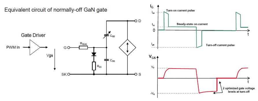

增强模式 GaN HEMT(例如英飞凌的 CoolGaN™ 系列)具有低阈值电压,通常为 1.2 V,在 8 V 驱动电压下,峰值栅极驱动电流通常小于 1 A。为使器件保持在导通状态,需要 5 mA 至 10 mA 的稳态电流。
负栅-源电压可关断 HEMT,从栅极吸收电流峰值。然后电压恢复为 0 V,并在较长时间间隔后恢复为负值,以保持关断状态,如图 3 所示。
图 3:GaN HEMT 在开关周期内的电压和电流波形(图片来源:英飞凌)
选择能够配置这些操作时序的驱动器非常重要:这可以避免损害 HEMT 的风险,因为栅-源电压上的单个过冲可能会永久损坏器件。
