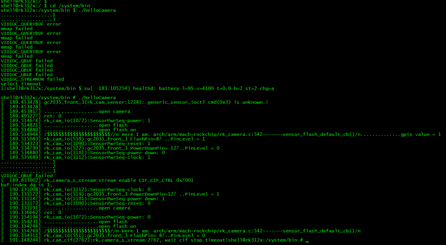

a.增加一个 C 语言实现的命令,可以用来测试和 app 打开摄像头调用的驱动是否一样, 并用命令调试打开摄像头同时开闪光灯。
b.在 external 目录中增加一个 helloCamera 目录,并增加
Android
.mk 和 main.c
c.单独编译命令:mmm ./external/helloCamera;然后将可执行文件 push 到/system/bin 中,在目录 out/target/product/rk312x/system/bin/helloCamera 中找到可执行文件,然后 push 进系统。
图2
d.rk_camera.c 中一些地方增加 printk 输出和在打开设备时候同事打开闪光灯;
e.在 dts 文件中增加两个参数:
rockchip,flash = <&gpio2 GPIO_C7 GPIO_ACTIVE_HIGH>; flash_active = <1>;
第五节 实验现象
设备文件位于/dev/video0
rk_camera.c 中一些地方增加 printk 输出;
输入命令./helloCamera 的同时会点亮闪光灯或者点击屏幕照相机 app 看看有什么效果;
图3
