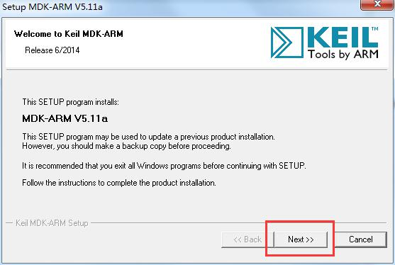

(1)运行 mdk511a,点击 Next。
图 1

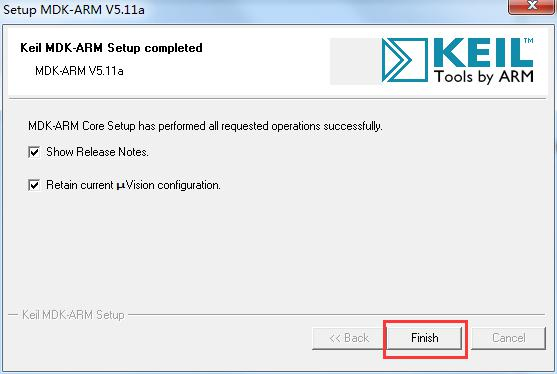

(5)点击 Finish,Keil 5 的安装。
图 5

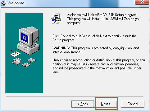

(1)运行 Setup_JLinkARM_V474b,弹出协议对话框,点击 Yes。
图 6
(2)点击 Next。
图 7

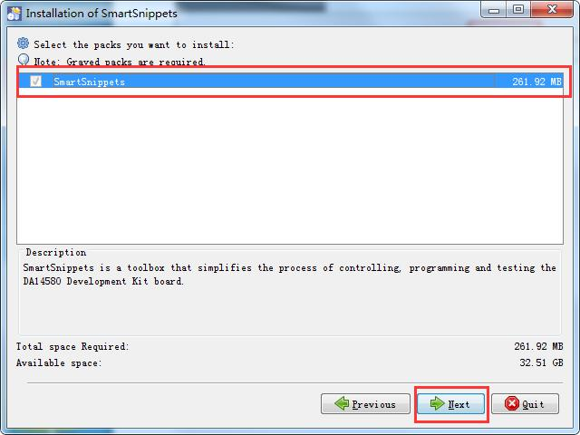

(5)选择安装包,点击 Next。
图 22
