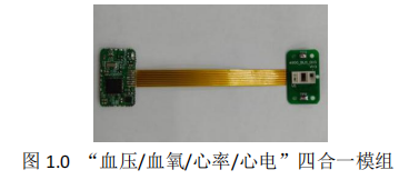

  该手表由两大块组成,分别是蓝牙 DA14580 的数据传输及显示以及内置我们疯壳优质算法的主 核心为 STM32 的“血压/血氧/心率/心电”四合一模组。在该实验中为了更直观的呈现出来效果,采 用独立模组的方式进行演示教学。如图 1.0 所示为“血压/血氧/心率/心电”四合一模组。

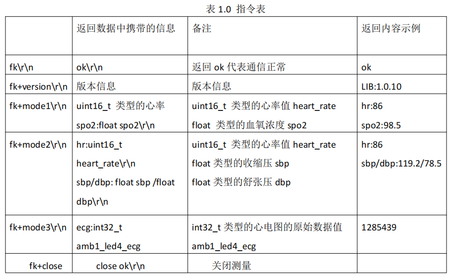

  模组在出厂时已经烧录好固件,我们只需要简单的通过串口诶模组发送指令即可。指令表如表 1.0 所示。

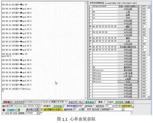

  向模组发送 fk+mode1\r\n,一会后便可以收到模组的回复。如图 1.1 所示。
