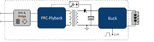

ICL88xx组成的典型LED照明系统框图如图1所示,ICL88xx控制的反激输出恒压给后级,图示两级方案不但减小了输出纹波,提高了光输出的质量,而且降低了单级系统对设计余量的要求,大幅提高了整个系统的性能。基于这种拓扑架构可以设计从简单入门级的LED驱动器到复杂的智能LED驱动器,灵活性和可扩展性非常高。
图1:ICL88xx组成典型两级LED驱动器系统

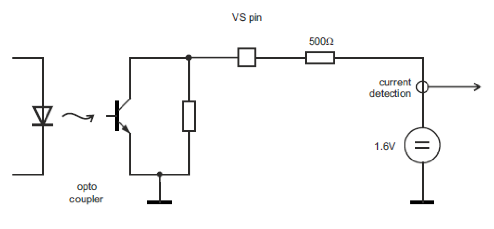

脉冲的产生基于从VS引脚引出的电流。这种方法具有更好的抗噪性。在包括突发模式在内的整个脉冲宽度范围内,VS电流从200μA指数映射到600μA。在20μs到1μs的范围内,映射相对良好,每50μA光电流的脉冲持续时间减少一半。
图5:导通时间与vs引脚电流的映射
为确保反馈回路正常运行,需要从VS引脚接一个12 kΩ接地。该引脚的最小电流(通过光耦的电流加上12 k Ω 电阻的电流)导致最大功率传输,VS引脚输出的最大电流导致最小功率工作点。为了获得最佳的THD和PF结果,建议使用几Hz的交叉频率。
图6:VS引脚电路

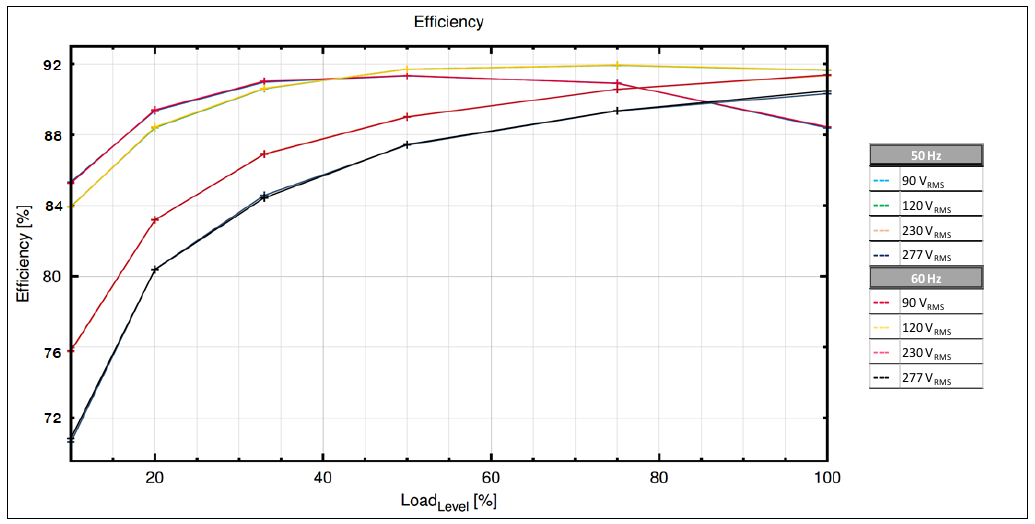

效率曲线如图10:
图10:效率曲线

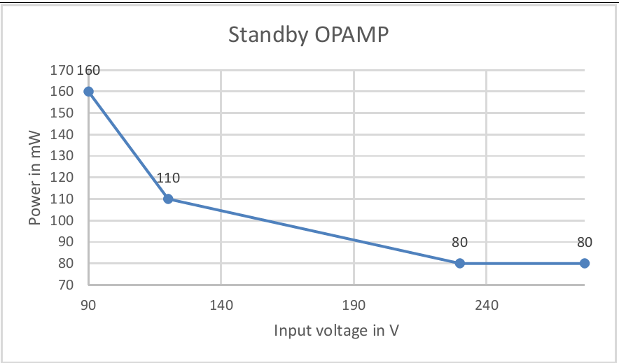

空载待机功耗如图11:
图11:待机功耗

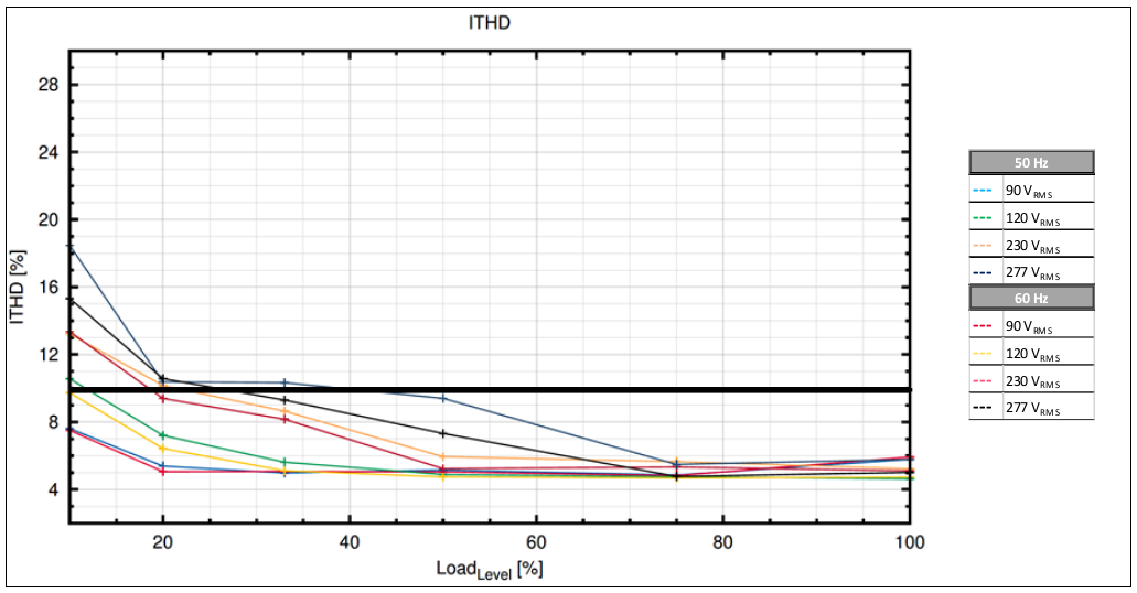

THD如图12:
图12:THD曲线

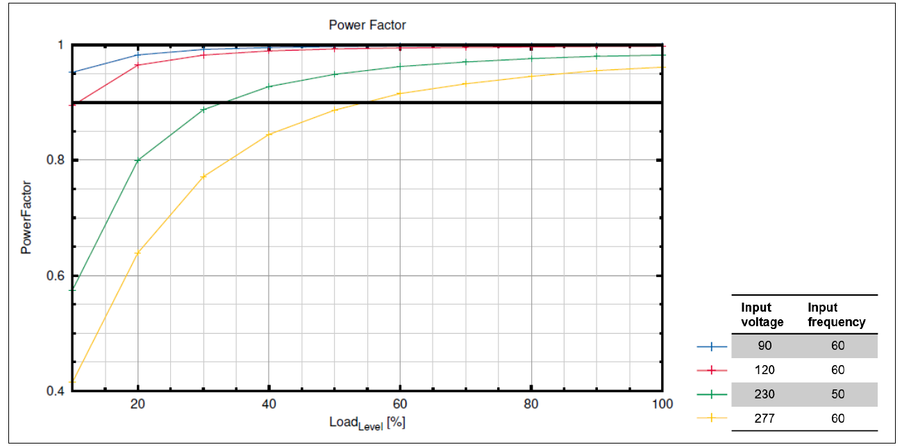

PF测量结果如图13:
图13:PF曲线

PF和THD分别如图17和图18所示。
图17:PF曲线
图18:THD曲线

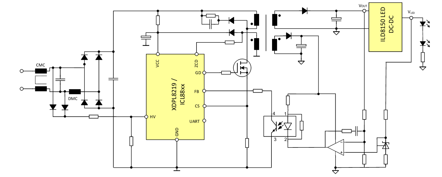

ICL88xx SSR模式结合DC-DC 降压变换器,使用电压差值控制,可以显著提高系统效率,降低后级Buck级温度,并降低buck电感等组件的尺寸及成本,从而减少系统的尺寸和成本。系统简图如图19所示,具体信息请参阅:《ILD8150E 高效率参考设计报告》。
图19:ICL88xx+ILD8150高效率方案示意图

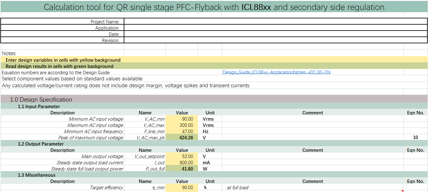

三、设计工具
英飞凌提供基于ICL88xx的开发设计工具,方便设计者使用。点击链接即可下载图20所示界面的开发工具。https://www.infineon.com/cms/en/ ... -ic/icl8810/#!tools
图20:ICL88xx设计工具
