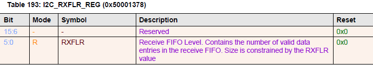

    2.2.7 I2C接收FIFO数目寄存器
    图9
    15:6位:保留不使用;
    5:0位:接收FIFO可以接收多少字节。
