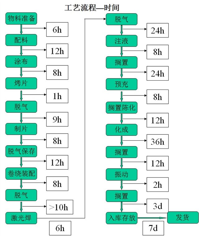

  某个厂家的工艺时间图为:

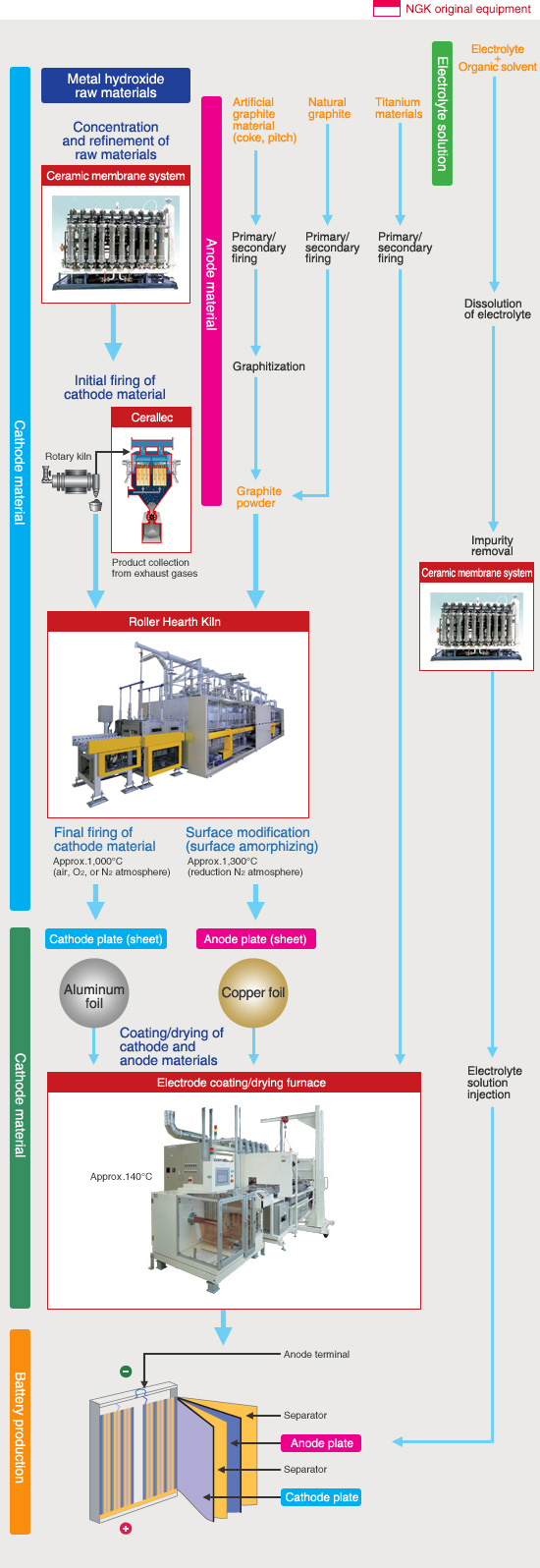

  另外一个直观的图为:

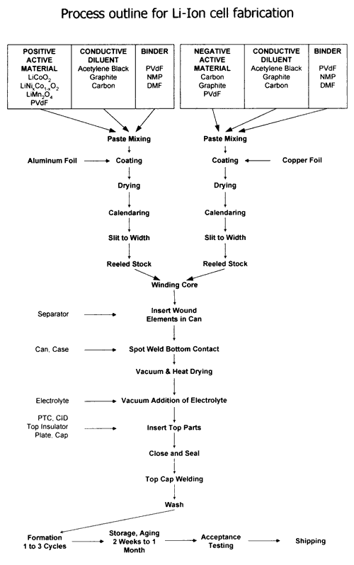

  锂离子电池工艺流程
