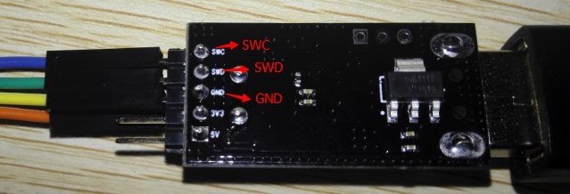

1、JLINK一端只需要使用杜邦线连接JLINK的SWC、SWD、GND三个引脚,如下图所示:

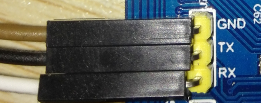

2、手机主控底板一端需要使用杜邦线连接左侧J6三个引脚,与JLINK的是哪个引脚一一对应,分别为SWC-->SWCLK、SWD-->SWDIO、GND-->GND,如下图所示:

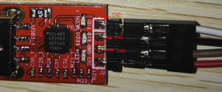

1、USB转串模块一端只需要使用杜邦线连接RXD、TXD、GND三个引脚,如下图所示:

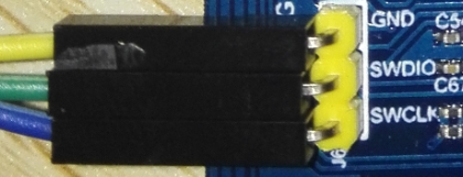

2、手机主控底板一端需要使用杜邦线连接左侧J7三个引脚,与USB转串模块的引脚一一对应(串口引脚交叉),分别为RXD-->TXD、TXD-->RXD、GND-->GND,如下图所示:

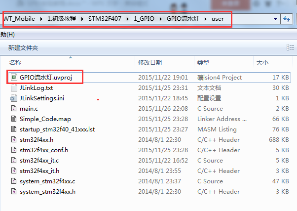

打开流水灯程序的keil工程文件GPIO流水灯.uvproj,路径为:..\WT_Mobile\1.初级教程\
STM32
F407\1_GPIO\GPIO流水灯\user,如下图所示:
图6
打开代码后先点击编译按钮,编译完成没有错误之后直接点击Load按钮下载代码,如果需要调试,单步运行代码就点击DEBUG按钮,如下图所示:
