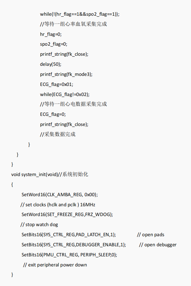

  通过该样例代码可获得一组心率、血压、血氧以及心电数据,分别存放在 hr [50] 、spo2 [50] 、  blp[50] 、  ECG[50]这四个数组里。
4. 1 main.c
4.2 串口接收中断处理
