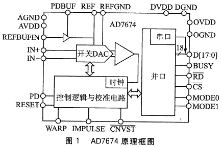

器件的原理框图如图1所示。

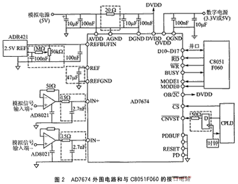

电路图2为AD7674在高速采集系统中的外围电路和接口电路。外围电路包括电压基准输入的设计、模拟电压输入部分的设计、模拟和数字电源供电的设计及接口电路的设计。接口电路包括AD7674与C8051F060和CPLD的接口。

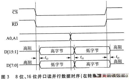

AD7674的并口总线宽度可配置为18位、16位或8位。数据既可以在每次转换完成后读出,也可在下一次转换过程中读出,读数据时序如图3所示。然而在转换过程读数据模式中,推荐在前半转换周期读数据,这样可以避免数字接口和模拟转换电路之间潜在的数据冲突。本文采用的是8位并口总线宽度,配置为 MODE0=0,MODE1=1,以便于和单片机进行数据传输。
值得注意的是在读取A/D转换数据时,采用转换完毕后读取数据。要保证时序关系正确,一定要在数据转换结束,而下一次转换开始之前把数据读走;假如读取数据时数据转换没有结束或刚启动下一次数据转换,则会造成读取数据错误。本文采用CPLD经由外部有源晶振进行分频,产生转换信号CNVST与读信号RD相关,使得RD信号和CNVST信号同步,从而保证读取的采集数据正确无误。

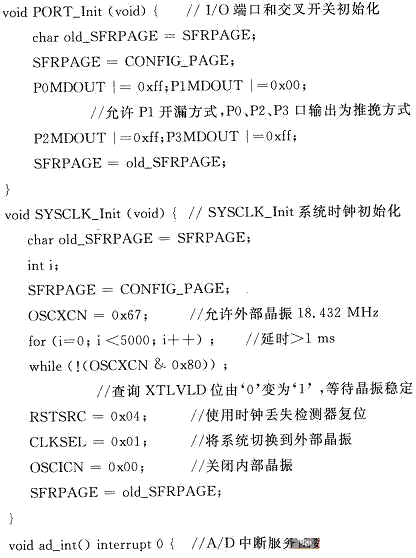

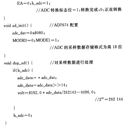

在软件编制时,首先要对单片机C8051F060进行初始化和对AD7674进行配置,再启动转换信号进行数据转换和读取数据。单片机 C8051F060的初始化包括对单片机的I/O端口、交叉开关和系统时钟的初始化。AD7674配置包括转换模式、总线接口数据方式和采样数据存储格式的配置。部分源代码程序如下:
