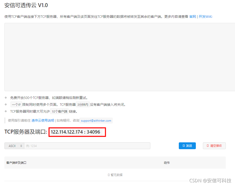

2.TCP服务器
     因为EC系列属于NB-IoT,无法像ESP8266ESP32WiFi模组一样可以使用局域网,因此本文就要使用远程云TCP服务器进行测试,我们的 “安信可透传云” 正适合,安信可透传云链接地址:http://tt.ai-thinker.com:8000/ttcloud

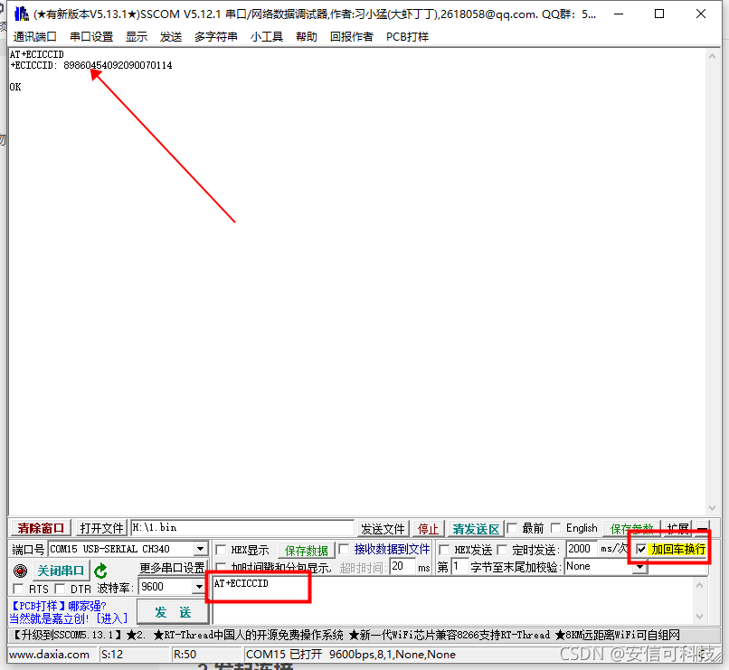

1.查看SIM卡是否正常
AT指令:
AT+ECICCID\r\n:查看SIM ID
返回:
成功:+ECICCID: xxxxxxxxxxxx(SIMID)        失败:+CME:ERROR:
查询成功示例:

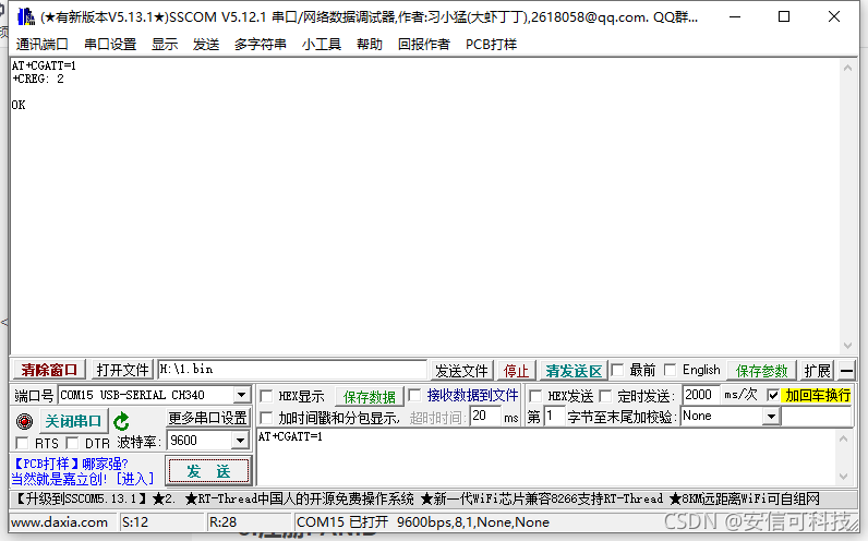

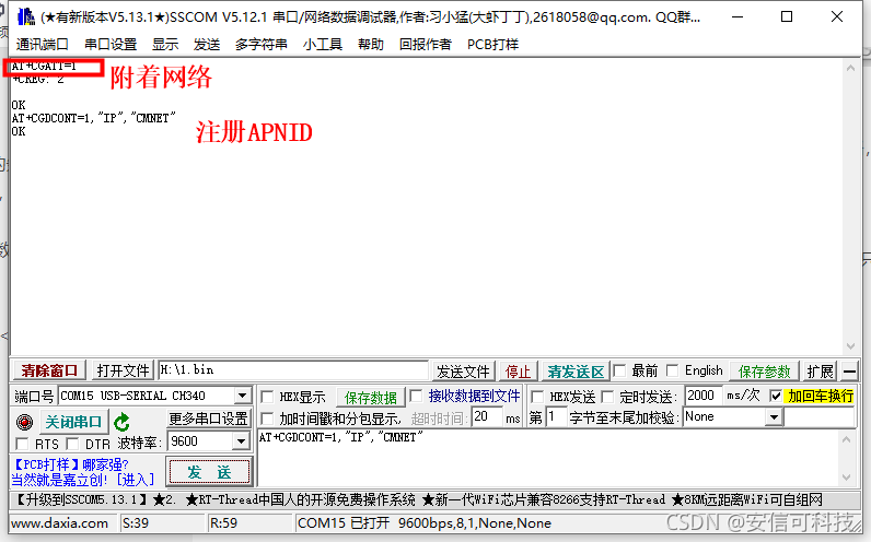

2.附着网络
在附着网络之前,需要满足以下条件:
物联网卡有流量余额
天线为NB-IoT天线
能够查询到SIM卡的ID
条件都满足之后使用AT指令:
AT指令:
AT+CGATT=
返回:
成功:OK        失败:+CME:ERROR:
参数
state= 1:附着       0:去附着(取消附着)
附着成功示例:
3.注册APNID
    网络附着成功之后,其实就具备了上网的条件,证明SIM卡可以正常接入网络,此时还需要再设置一个重要参数——APNID,就可以上网了。
AT指令:
AT+CGDCONT=,,,…    (这个指令参数太多,一般只用前三个参数即可)
返回:
成功:OK        失败:+CME ERROR:
参数:
cid0~10,一般用1,指向特定的PDP上下文索引
PDP_typeIPIPV6IPV4V6Non-IP,通常使用 IP
APN:用来选择GGSN或外部数据包数据网络的逻辑名,常用 CMNET
注意
这个指令需要先附着网络
注册成功示例:

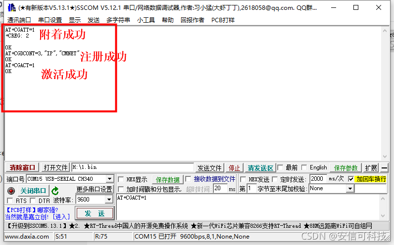

4.激活网络
成功注册之后,可以直接激活网络,正式连接互联网。
AT指令:
AT+CGACT=
返回:
参数
state1:激活       0:去激活(取消激活)
同样的,网络的激活需要组测APNID成功后才可行。
激活成功示例:

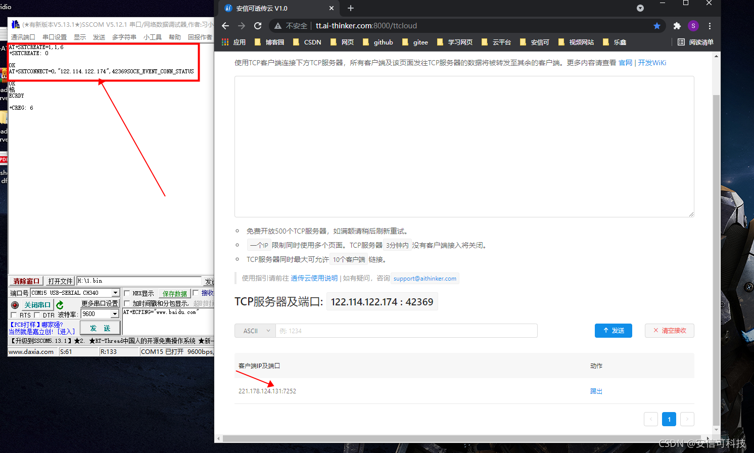

2.发起连接
    成功配置好socket TCP客户端之后,就可以发起连接,这时候就需要用到TCP服务器了,在发起连接之前,需要刷新一下 “安信可透传云”,因为这个端口服务器3分钟内无连接的话会自动关闭。
AT指令
AT+SKTCONNECT=,,
返回:
成功:OK        失败:+SOCKET ERROR:
参数
fd: 创建socket 时返回的fd
addr: 服务器的ip地址,字符串类型
port: 服务器的端口号,长整型
成功连接示例:

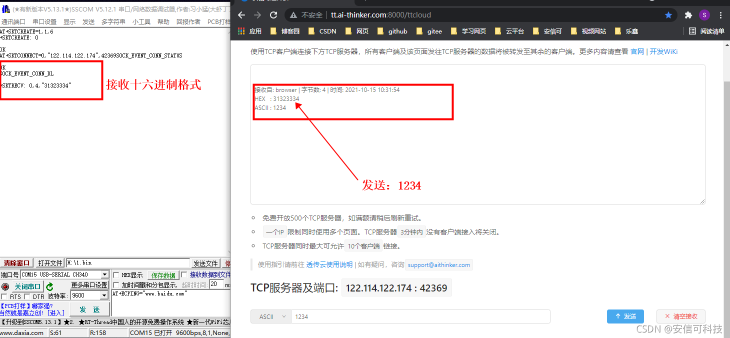

3. 接收数据
     当成功连接服务器之后,EC会自动检测服务器下发的数据,当有数据来临,会以16进制的格式实时打印到串口:
4.发送数据
     TCP数据的发送也是以十六进制的方式进行发送,比如发送"3456",对应的16进制则是:33343536

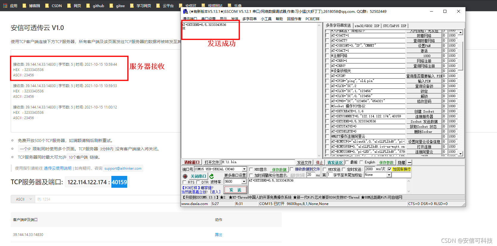

AT指令:
AT+SKTSEND=,,,…   这个指令也有比较多的参数,常用的是前三个。
返回:
参数:
fdsocket描述符,创建socket时的返回值 fd
datalen: 需要发送数据的长度
data: 需要发送的数据,十六进制字符表示
发送成功示例:
