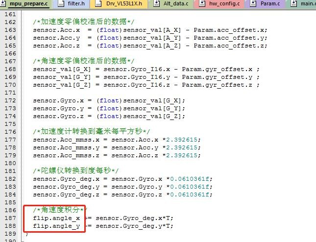

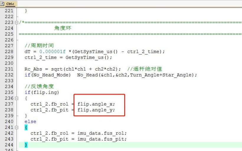

二、代码相关
  代码中实现无人机翻滚主要依托于“filp”这一结构体,其中 flip.angle_x 和flip.angle_y 负责翻滚角度设置。无人机要想实现翻滚只需要对 flip.angle_x 和flip.angle_y 赋值即可,比如向右翻滚一圈,flip.angle_x=-360,flip.angle_y=0, 其中“flip.angle_x”对应无人机的左右方向,“flip.angle_y”对应前后方向。相关的代码如下图所示。
