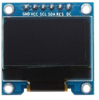

从阴极传输到电子传输层,空穴从阳极注入到空穴传输层,之后分迁移到发光层,二者相遇后产生激子,让发光分子激发,经过辐射后产生光源。简单来说,一块 OLED 屏幕,就是由百千万个“小灯泡”组成。
OLED 不仅更轻薄、功耗低、亮度高、发光率好、可以显示纯黑色,并且还可以做到弯曲,如当今的曲屏电视和手机等。当今国际各大厂商都争相恐后的加强了对 OLED 技术的研发投入,使得 OLED 技术在当今电视、电脑(显示器)、手机、平板等领域灵应用愈加广泛。如下图所示为 OLED 显示屏模块实物图。

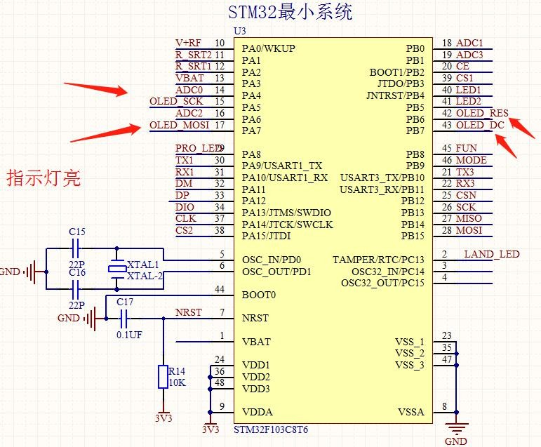

根据原理图可知 OLED 屏的电气连接关系,如下图所示。
图3

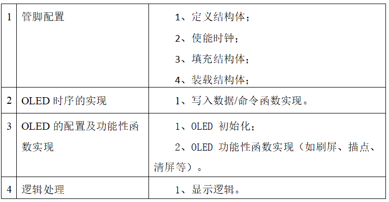

可知 OLED 的复位脚 RES 接在 STM32 的 PB6、OLED 的命令/数据选择脚DC 接在 STM32 的 PB7、OLED 的时钟线接在 STM32 的 PA5、OLED 的数据输入接在 STM32 的 PA7。这里的 OLED 模块没有 CS 片选脚,是因为模块内部已经默认接地了。OLED 显示的整体代码编写思路如下。
代码思路

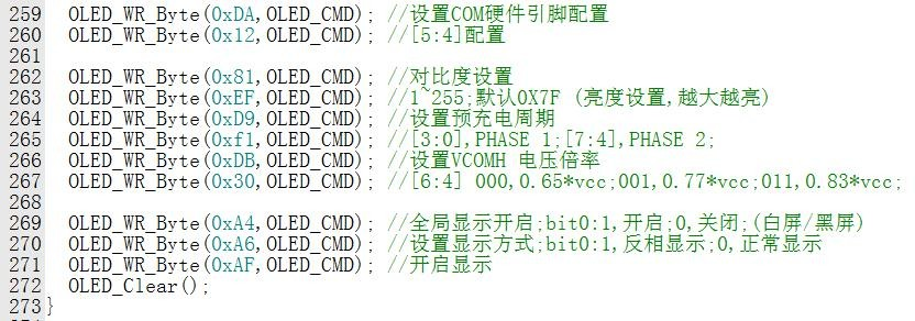

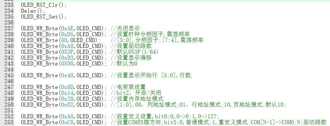

根据 SSD1306 手册可得知 OLED 的初始化流程,如下图所示。
图6
OLED 初始化代码实现如下图所示。

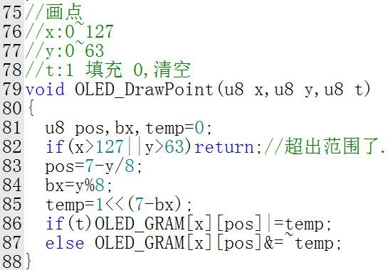

OLED 的所有显示都是基于描点得来的,由点成线,再由线成面。OLED 的描点函数代码实现如下图所示。
图8

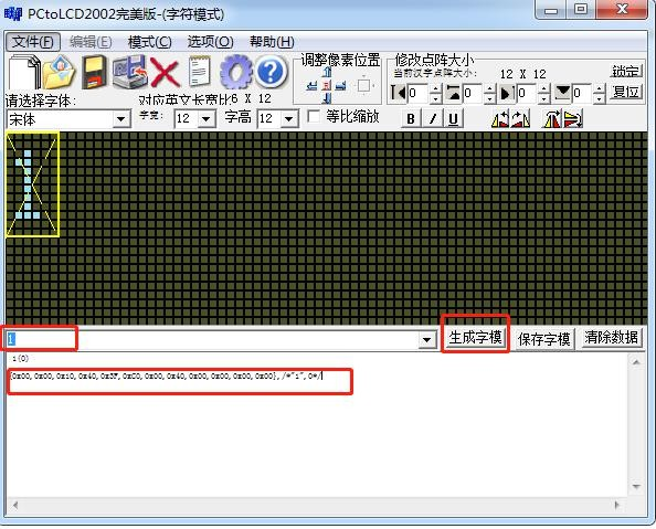

取模需要通过取模软件,这里使用的是“PCto
LCD
2002”,该软件有两大功能,一种是字符取模,另一种是图片取模。这里我们用到的是字符取模,根据代码驱动的描点方向,生成的 12*6 字模的字模选项设置如下图所示。
图11
这里以生成 12*6 的字符“1”做举例,按照上图设置好字模选项设置后,输入“1”,点击“生成字模”,即可生成对应的 16 进制字模代码,如下图所示。
图12

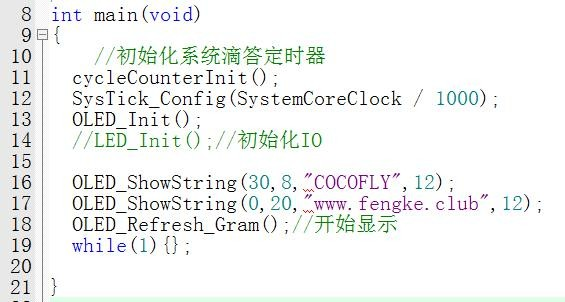

本次是实验需要通过 OLED 显示“COCOFLY”以及“www.fengke.club”, 具体实现代码如下。
图13
保存编译下载,实现现象如下图。
图14
