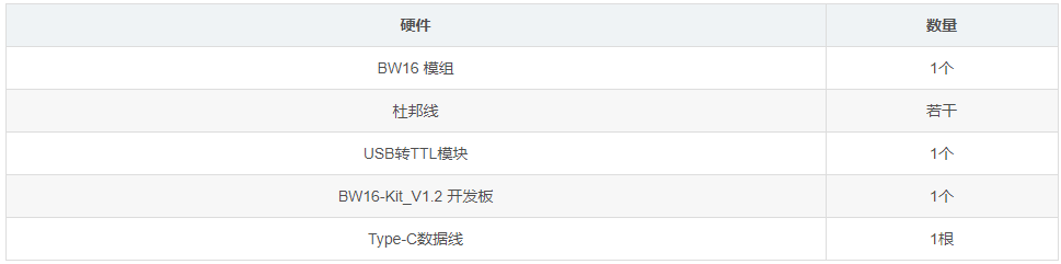

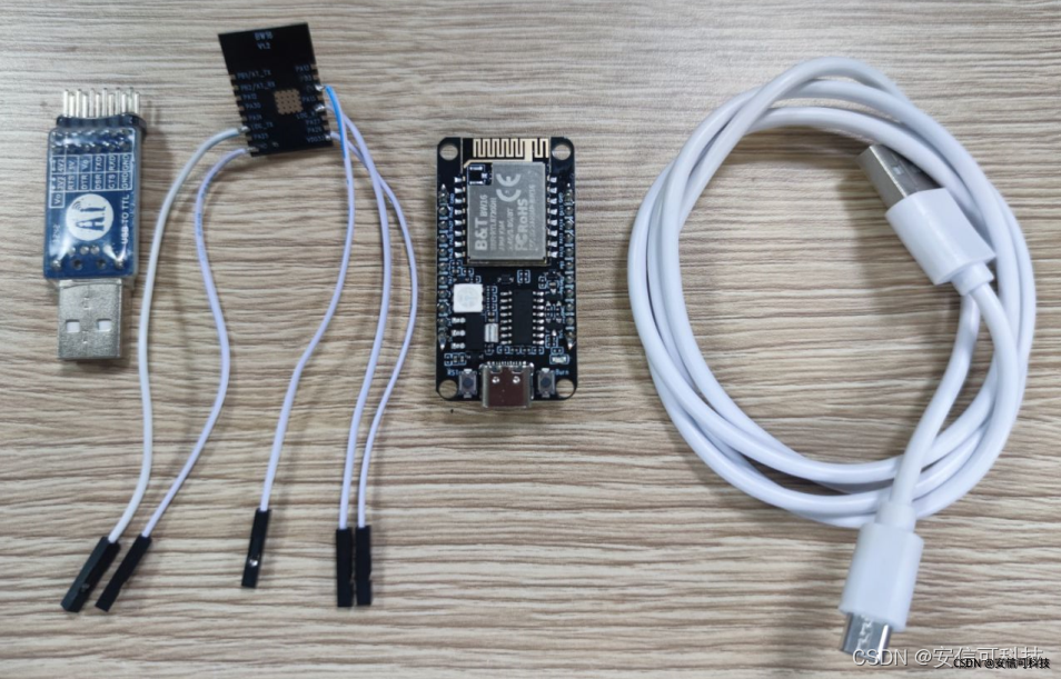

本文主要介绍如何使用BW16系列模组以及开发板更新固件烧录操作说明。1 硬件准备1.1 硬件准备
1.2 接线说明

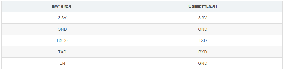

BW16 模组烧录接线如下表:

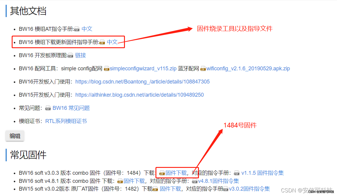

固件烧录工具以及固件通过访问安信可官网下载获取

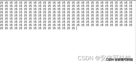

(4) 打开串口调试软件,串口参数设置:波特率115200,8,N,1,16进制显示,若串口不断打印“15”,则进入烧录模式成功,效果如下

选择要烧录的文件(以1484号固件烧录为例)

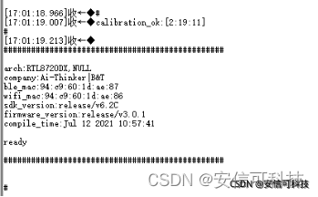

下载完成后,关闭固件烧录软件,打开串口调试助手,配置波特率115200,8,N,1,按下开发板复位键,将看到启动信息如下:
发送指令“”查询固件版本号,将回复“”,则表示固件烧录且启动成功,效果如下:
