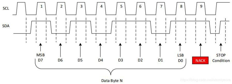

e、主机接收完成读取数据后,要发送 NACK 结束告知从机。以下图例代表 NACK 时序:
图10

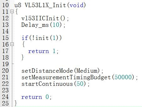

VL53L1X 的初始化代码如下。
图16

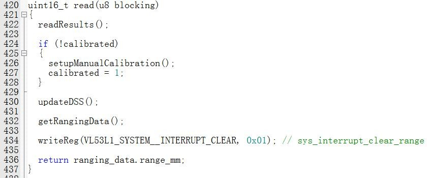

VL53L1X 的测距代码如下。

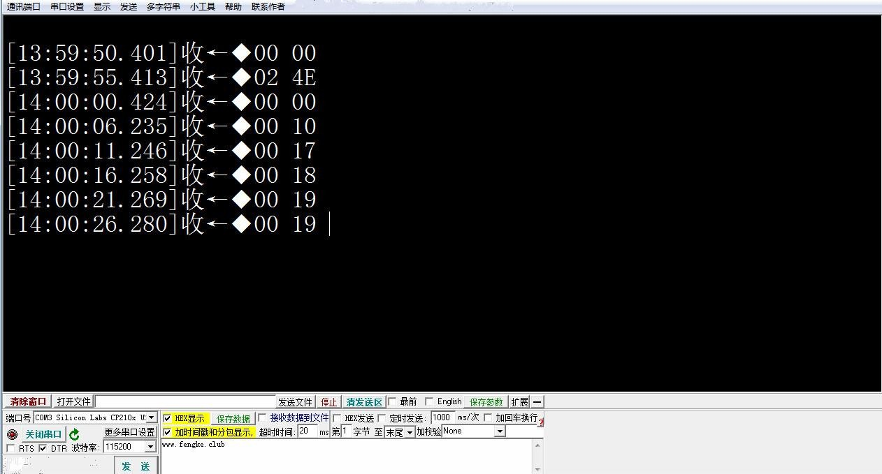

这里注意要把串口的发送也配置好,这样才能把数据发送到电脑。串口 1 通过 USB 转串口模块接到电脑,保存、编译、下载代码,可以看到串口调试助手每隔 5s 在打印 VL53L1X 的 2 个字节的距离数据(mm 为单位),数据如下图所示:
图19
