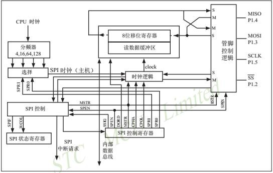

SPI 是一种全双工、高速、同步的通信
总线
,有两种操作模式:主模式和从模式。在主模式中支持高达 3Mbps 的速率(工作频率为 12MHz 时,如果 CPU 主频率采用 20MHz 到 36MHz,就可以更高,从模式时速度无法太快),还具有传输完成标志和写冲突标志保护。SPI 的功能框图如下图所示:
图 1
SPI 接口其实是一个 8 位移位寄存器和数据缓冲器,数据可以同时发送和接收。在 SPI 数据的传输过程中,发送和接收的数据都存储在数据缓冲器中。
对于主模式,如果要发送一个字节的数据,只需要将这个数据写到 SPDAT 寄存器中。主模式下/SS 信号不是必须的,但是在从模式下,必须在/SS 信号变为有效并接受到合适的时钟信号后,方可进行数据传输。在从模式下,如果一个字节传输完成后,/SS 信号变为高电平,这个字节立即被硬件逻辑标志为接收完成, SPI 接口准备接收下一个数据。

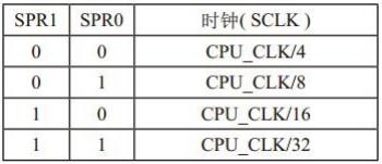

SPR1、SPR0:SPI 时钟频率选择控制位。如下图所示:
图 4

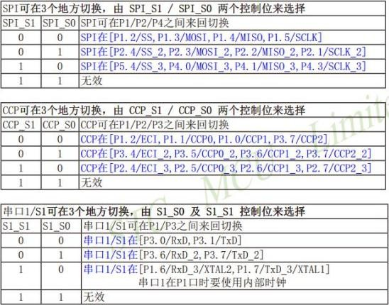

(3)控制 SPI 功能切换的寄存器 AUXR1(P_SW1)
图 6
图 7
DSP
:SPTR 寄存器选择位。
0,使用缺省数据指针 DPTR0。

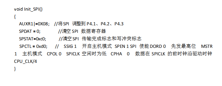

1,使用另一个数据指针 DPTR1。首先看一下 SPI 初始化函数。
代码1
SPI 初始化函数,其实就是配置 SPI 相关寄存器的几个位。当然,大家也可以按照自己的实际需求进行配置。

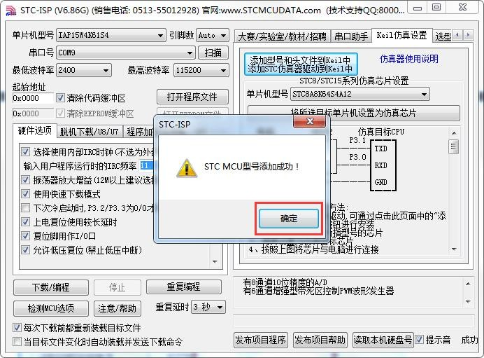

首先打开下载软件 STC-ISP。
图 8

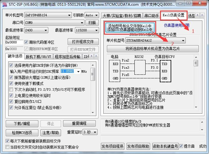

(1)点击
Keil
仿真
设置,添加 STC 相关的头文件。STC 的相关头文件路径是我们之前安装 Keil C51 的路径,如果之前采用的默认路径,那么选择 C 盘 Keil 文件夹。
图 9
(2)添加完 STC 相关的头文件,点击弹窗中的确定。
图 10

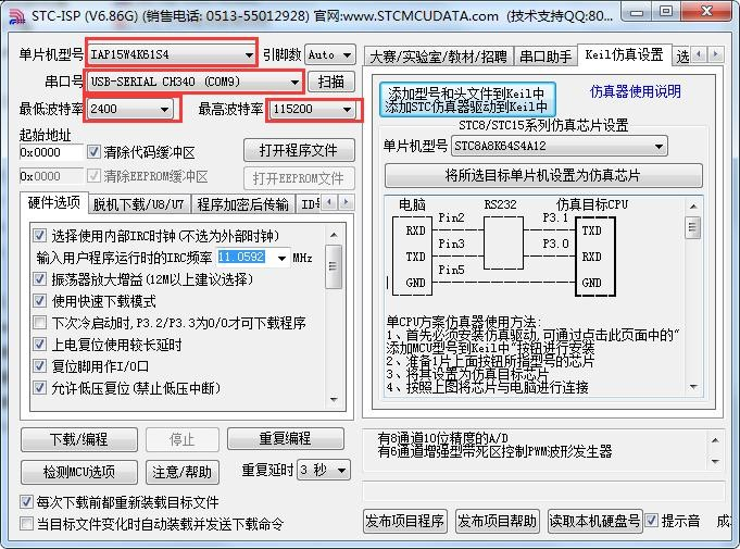

(3)设置单片机的型号、最低波特率、最高波特率如下图所示,硬件选项等选项默认即可。串口号根据实际情况选择。
图 11

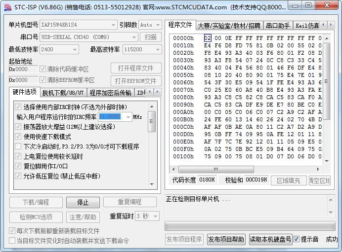

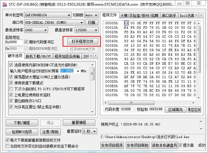

(4)点击打开程序文件,选择我们例程中的.hex 文件。
图 12
(5)点击下载/编程,下载代码。
图 13
(6)按一下
板上面的 RST 按键,完成下载。
图 14

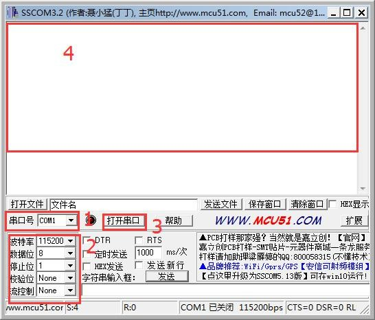

代码下载完成之后,打开串口调试助手,如下图所示。
(1)选择串口号,我们图中是 COM1,这个根据实际情况选择。
(2)配置串口参数,波特率为 115200,数据位 8,停止位 1,没有校验位和控制流,与下图一致。
(3)点击打开串口。
图 15

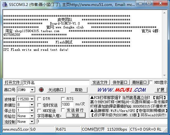

完成上述操作,运行代码之后,就会看到串口调试助手区域 4 中会显示出读写 Flash 的数据信息。
图 16
