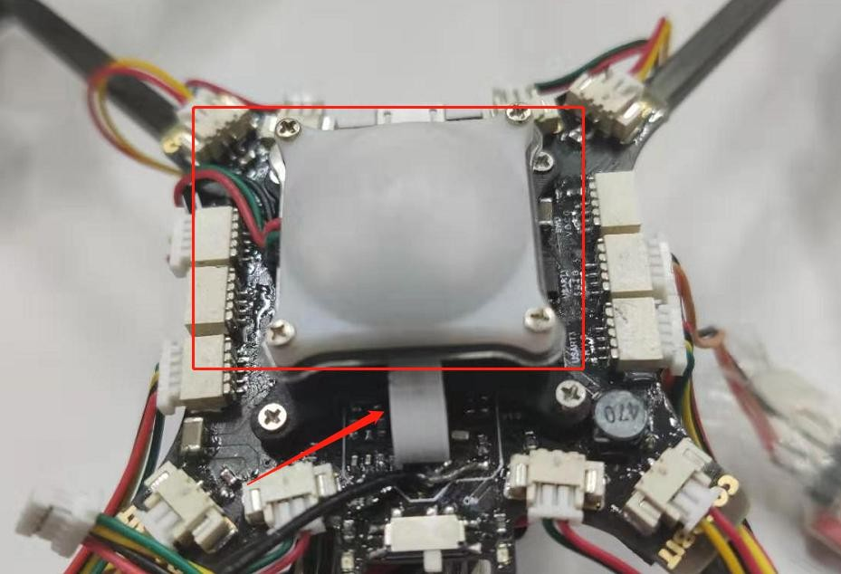

转串口模块连接电脑,把 SPI 获取到的 SPL06 的原始压力值以及原始温度值数据通过串口 1 传输到电脑端的串口调试助手显示出来。做该实验的时候需要把视觉模组暂时取下,并且把 USB 转串口的线接到视觉模组接口处。气压计 SPL06 在无人机顶部的白色 RGB 彩灯盒里,通过软排把 SPI 及供电口接出,如下图所示。

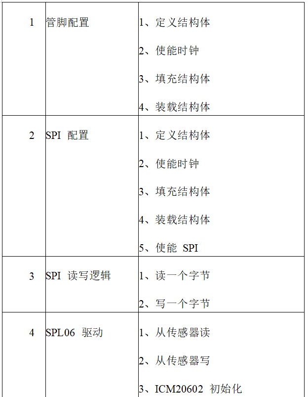

串口 1 的配置可以参考《串口(基础收发),配置代码(通过调用官方库)。获取 SPL06 的数据代码编写的思路如下:
表1

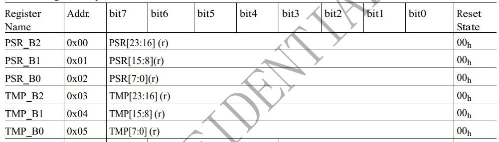

查看手册发现压力、温度的 24 位原始值在地址 0x00~0x05 上。
图9
读取该寄存器数据,并发送到串口上。代码如下所示。

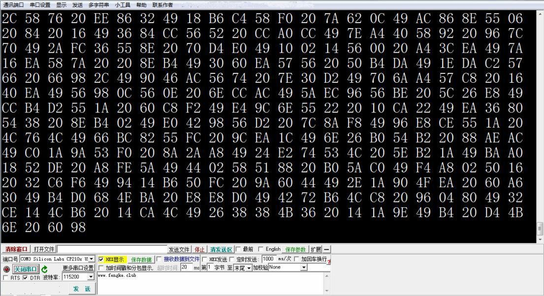

这里注意要把串口的发送也配置好,这样才能把数据发送到电脑。串口 1 通过 USB 转串口模块接到电脑,保存、编译、下载代码,可以看到 USB 转串口模块在不断地打印 SPL06 的 3 个字节原始压力值数据以及 3 个字节的原始温度数据,数据如下图所示:
图11
