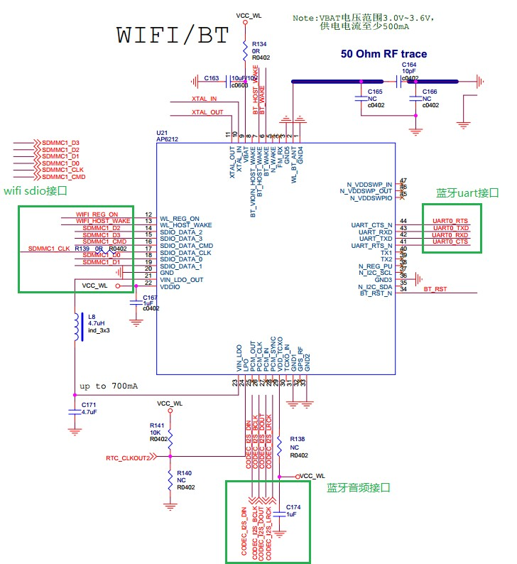

下图来源于文档 3128_sdk_a02_20170325.pdf 中第 16 页。
CMD 信号(用于传送命令和反应);DAT0-DAT3 信号(四条用于传送的数据线)。
RTS(Require ToSend,发送请求)为输出信号,用于指示本设备准备好可接收数据,低电平有效,低电平说明本设备可以接收数据。
CTS(Clear ToSend,发送允许)为输入信号,用于判断是否可以向对方发送数据,低电平有效,低电平说明本设备可以向对方发送数据。
如下图,wifi 是通过 sdio 接口和 cpu 相连;BT 是通过 uart 接口和 cpu 连接。sdio 接口
图1

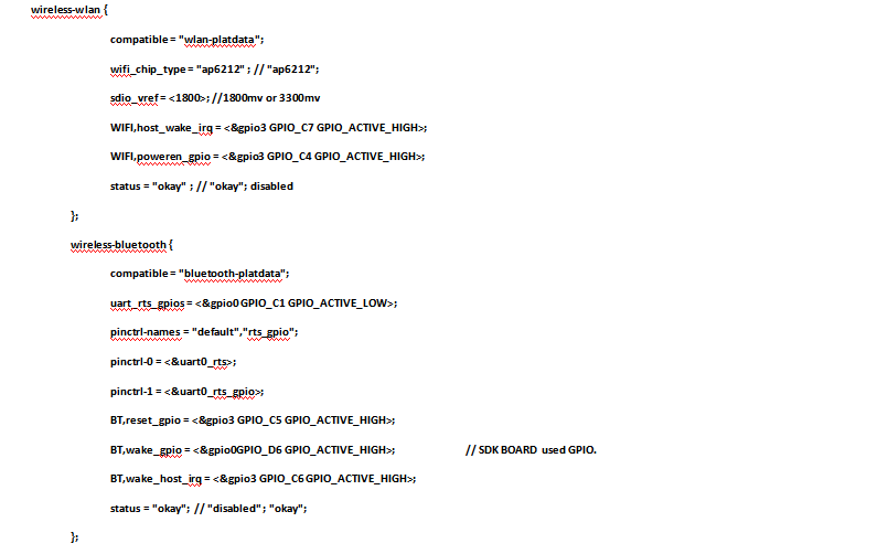

第三节 dts 文件讲解
代码2
