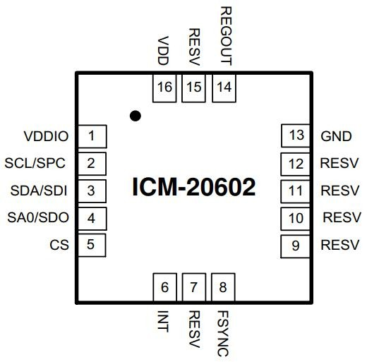

ICM20602 的引脚如下图所示。
图3

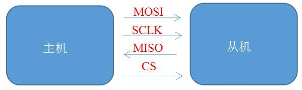

二、SPI 概述
SPI 是指 Serial Peripheral Interface 的缩写,即串行外围设备接口,是一种高速的、全双工、同步的通信
总线
,并且在芯片的管脚上只占用四根线,节约了芯片的引脚,SPI 的 4 条通信线为:
(1)MISO 主入从出接口;
(2)MOSI 主出从入接口;
(3)SCLK 由主设备产生的时钟信号;
(4)CS 由主设备控制的从设备片选信号。
STM32
F103 的 SPI 的时钟最高可达 18MHz,支持 DMA。SPI 主从机通信,如下图所示:
图4

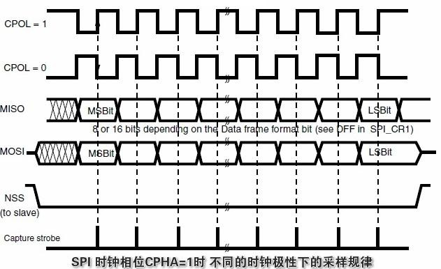

SPI 通信需要掌握以下知识: 时钟极性、时钟相位以及 SPI 的传输时序。
(1)时钟极性,SPI 通过时钟极性(CPOL)来决定在总线空闲时,同步时钟(SCLK)信号线的电平是高电平还是低电平。当时钟极性为 0 时(CPOL=0), SCLK 信号线在空闲时为低电平;当时钟极性为 1 时(CPOL=1),SCLK 信号线在空闲时为高电平;
(2)时钟相位,SPI 通过时钟相位(CPHA)用来决定何时进行信号采样。当时钟相位为 1 时(CPHA=1),在 SCK 信号线的第二个跳变沿进行采样;这里的跳变沿究竟是上升沿还是下降沿?这取决于时钟的极性。当时钟极性为 0
时,取下降沿;当时钟极性为 1 时,取上升沿;如下图所示:
图6

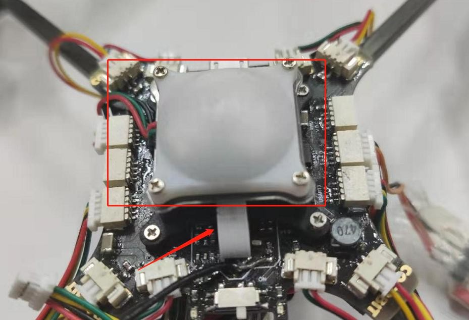

转串口模块连接电脑,把 SPI 获取到的六轴数据通过串口 1 传输到电脑端的串口调试助手显示出来。做该实验的时候需要把视觉模组暂时取下,并且把 USB 转串口的线接到视觉模组接口处。六轴传感器 ICM20602 在无人机顶部的白色 RGB 彩灯盒里,通过软排把 SPI 及供电口接出,如下图所示。
图11

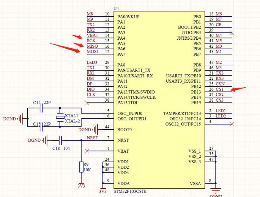

根据原理图,可以看到 ICM20602 的的 SPI 接口分别是:PB13、PA5、PA6、PA7,如下图所示。
图12

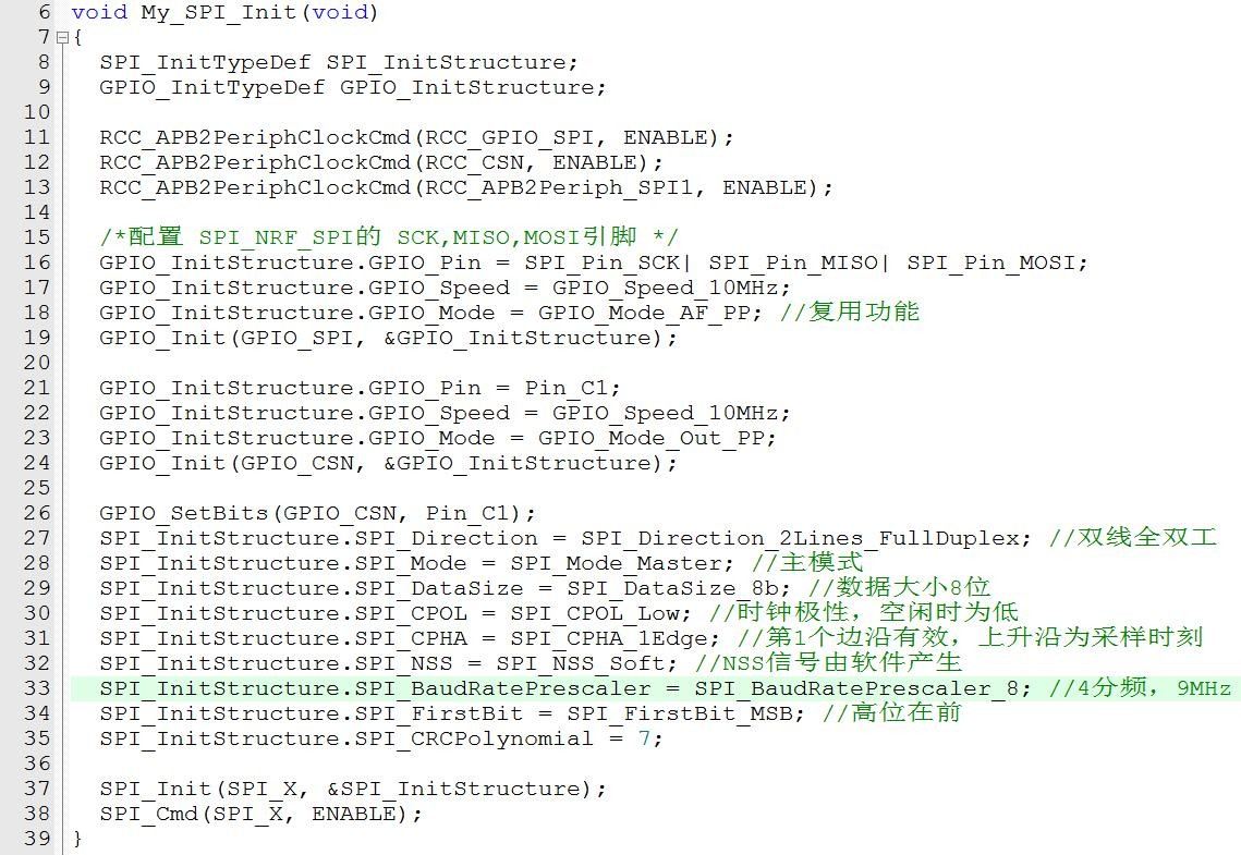

SPI 初始化代码如下:
图13

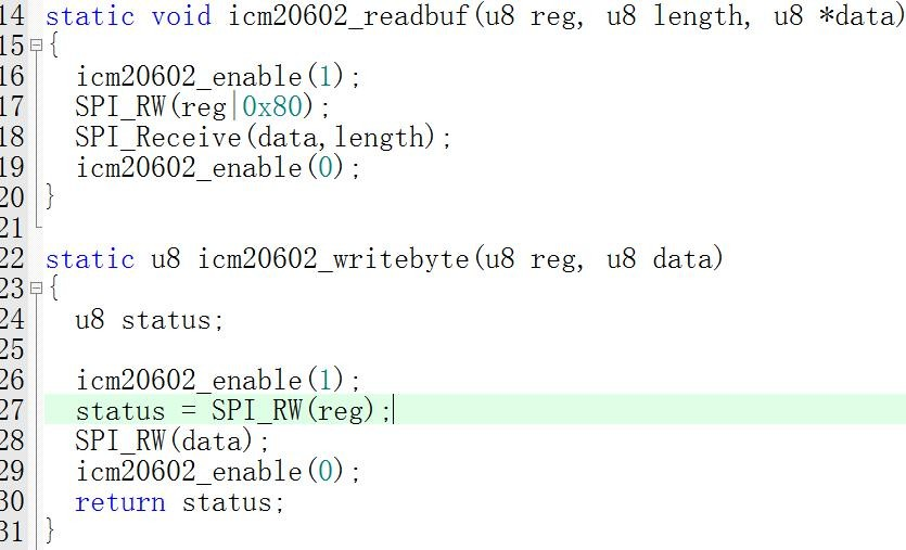

ICM20602 的读写代码如下。
图16

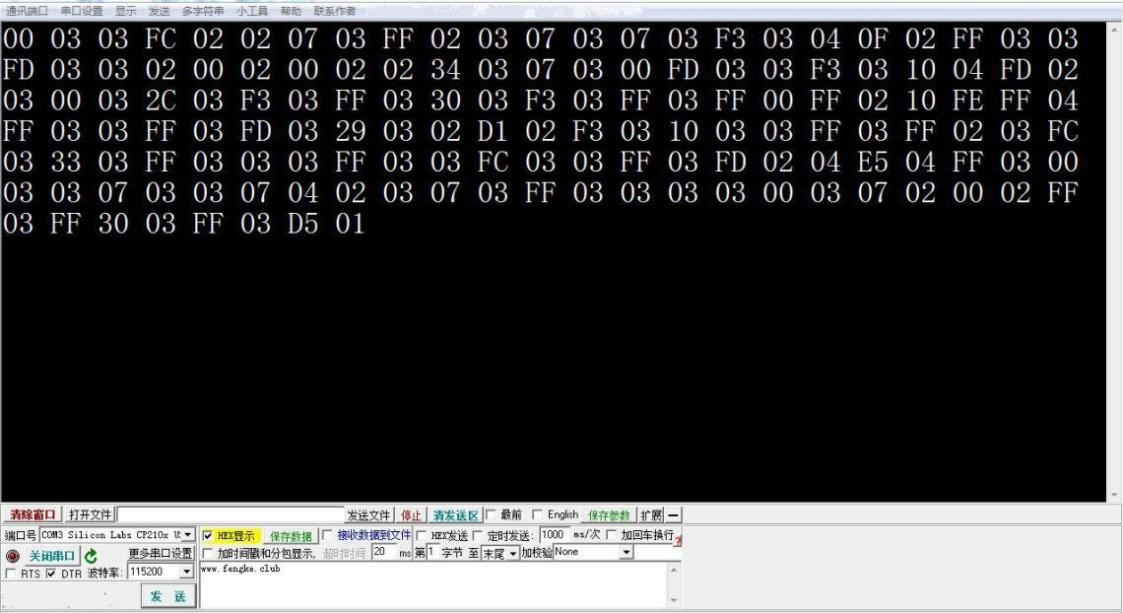

保存、编译、下载代码,可以看到 USB 转串口模块在不断地打印 ICM20602
的 X 轴加速度高 8 位,数据如下图所示:
图18
