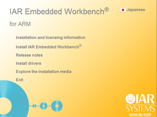

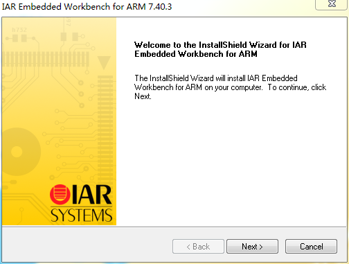

  双击打开该 exe 文件,出现如图 1.2 所示 IAR 安装选择界面。
图 1.0.2 IAR 安装选择界面
   这里点击“Install IAR Embedded Workbench”开始开发环境的安装,下一步会进入安装向导的界面,如图 1.0.3 所示为安装向导界面。

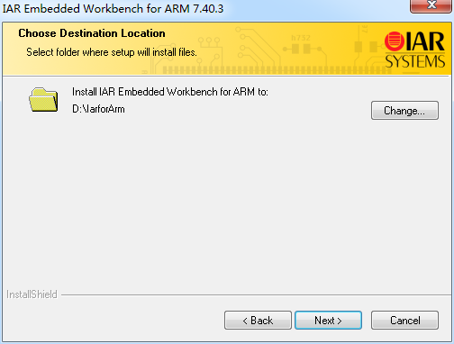

  进入到安装路径选择界面,打开“Change”,选择一个安装路径(英文路径)。在这里安装到 D 盘下新建的“IarforArm”,如图 1.0.5 所示。
图 1.0.5 IAR 安装路径选择

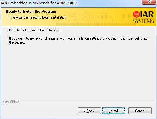

  继续点击“Next”,进入正式安装界面,如图 1.0.8 所示,点击“Install”开始安装。
图 1.0.8  正式安装界面

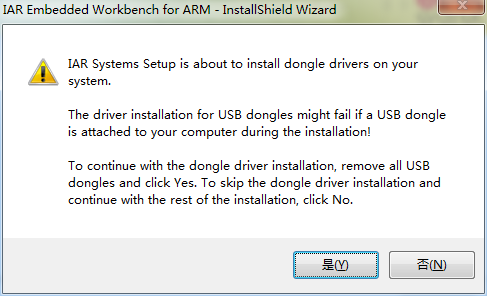

  等待进度条走完,期间会提示 USB 驱动的安装,选择“是”即可,如图 1.0.9所示。
图 1.0.9  驱动安装界面

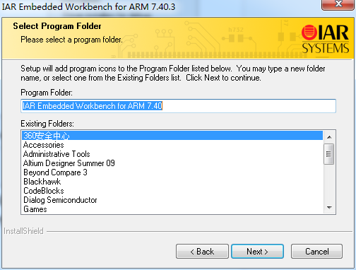

  去掉前面两个“√”,点击“Finish”,此时会弹出“P&E 设备驱动安装”, 点击“I agree”,之后会进入路径选择,驱动的路径统一选择默认,点击“Install”,接下来的弹窗均为默认即可。到此,完成 IAR for ARM 的安装,在 Windows 操作系统的“开始”界面下可以找到 IAR Embedded Workbench,如图 1.1.1 所示。
图 1.1.1 IAR for ARM 启动图标

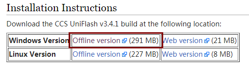

  CCS UniFlash 是 TI 官方的一款下载软件,用于 CC3200 固件的烧写,具体可以到 http://processors.wiki.ti.com/index.php/CCS_UniFlash_v3.4.1_Release_Notes下载。选择相应系统版本的离线版,如图 1.1.2 所示为下载的界面。
图 1.1.2 CCS UniFlash 下载界面

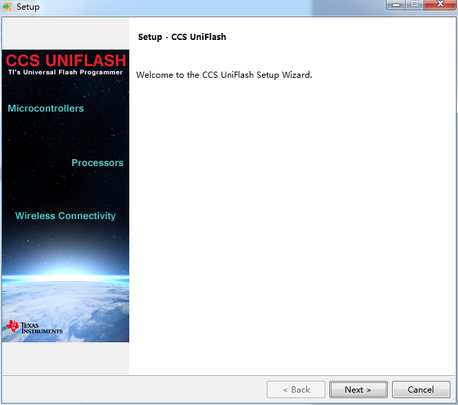

  双击打开下载好的离线安装包,进入如图 1.1.3 所示的安装界面。
图 1.1.3 CCS UniFlash 安装界面

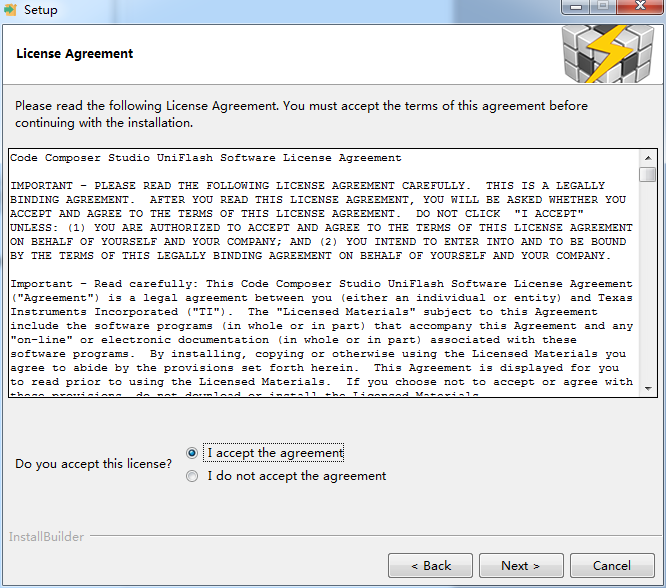

  点击“Next”进入许可协议如图 1.1.4 所示选择“I accept the agreement”。
图 1.1.4  许可协议界面

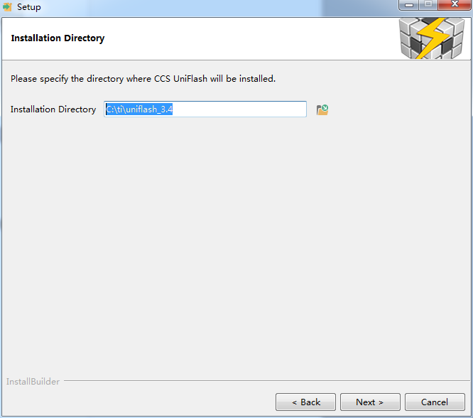

  点击“Next”进入下一步,如图 1.1.5 所示为路径选择默认即可。
图 1.1.5 路径选择界面

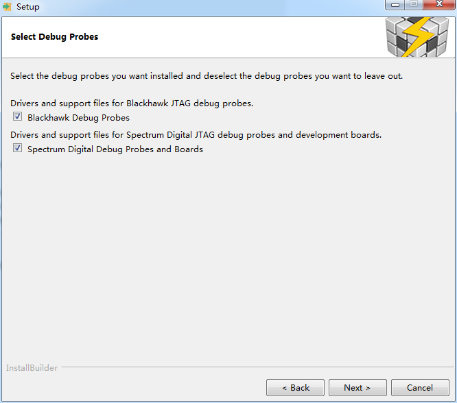

  点击“Next”进入组件选择界面,继续点“Next”,进入调试接口及其驱动选择安装界面,这里以防后续用到全部勾上,如图 1.1.6 所示。
图 1.1.6 调试接口及其驱动选择界面

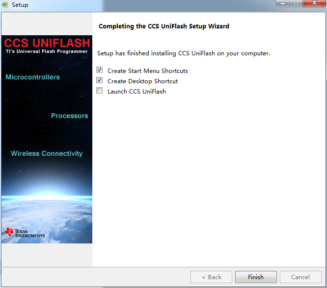

  一直点击“Next”到如图 1.x 所示的安装完成界面即可,勾上前两项,即在开始菜单生成启动图标以及在桌面上生成快捷方式,至此 CCS UniFlash 完成安装。
图 1.1.7 安装完成界面

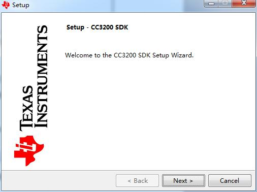

  双击开始安装 SDK,如图 1.1.9 所示为开始安装的界面。
图 1.1.9 SDK 安装界面

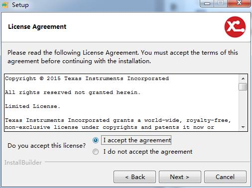

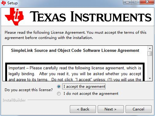

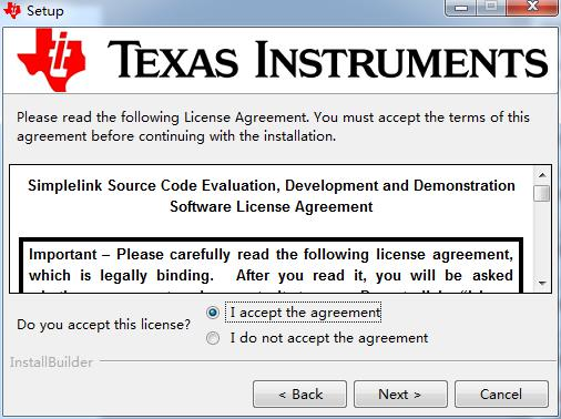

  点击“Next”,会进入到 CC3200 SDK 1.2.0 的许可条例界面,如图 1.2.0 所示, 同样也是选择“I accept the agreement”。
图 1.2.0 许可条例界面

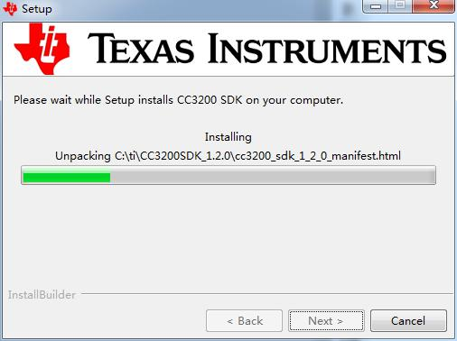

  一直点击“Next”,到进入安装界面,如图 1.2.2 所示。
图 1.2.2  安装界面

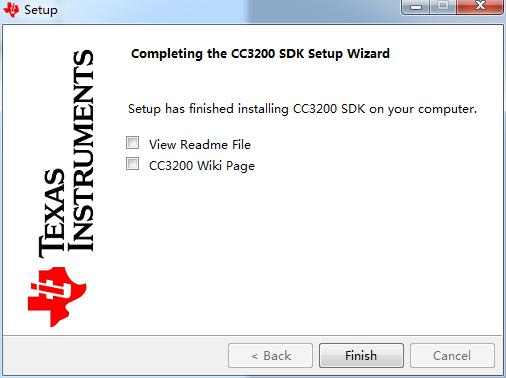

  安装完成后的界面如图 1.2.4 所示。
图 1.2.4 安装完成界面

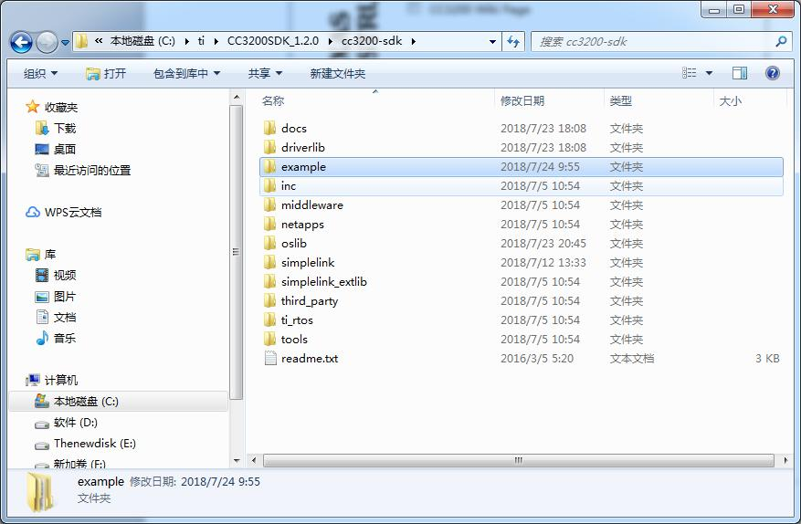

  点击“Finish”,完成安装,打开我的电脑,在 C 盘的根目录下找到 TI 文件夹,在 TI 文件夹里可以找到 CC3200SDK_1.2.0,继续打开文件夹可以看到cc3200-sdk 这一文件夹,里面便是 CC3200 的核心部分,如图 1.2.5 所示。
图 1.2.5 cc3200-sdk

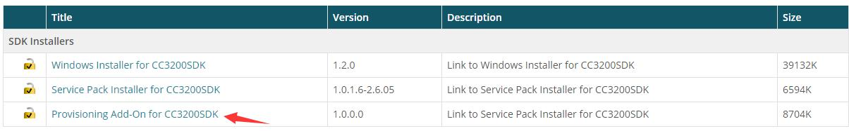

  此时只是完成了 sdk1.2.0 的部分安装,在官网 sdk1.2.0 的下载地址处还有一个 Provisioning Add-On for CC3200SDK,这个包是 SDK1.2.0 的附加包,该包里面包含了 provisioninglib 等重要文件,也是需要安装的,如图 1.2.6 所示,值得注意的是目前只有 SDK1.2.0 版本需要安装 Provisioning Add-On for CC3200SDK。
图 1.2.6 Provisioning Add-On for CC3200SDK 下载处

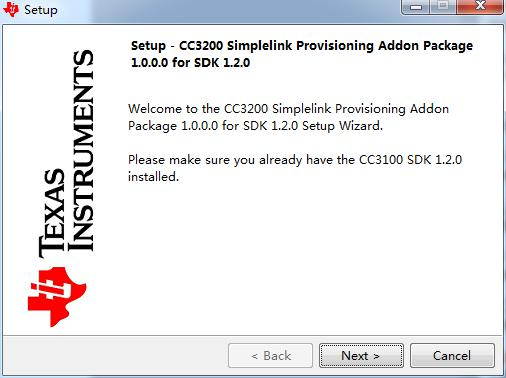

  如图 1.2.8所示,点击“Next”开始安装。
图 1.2.8 Provisioning Add-On for CC3200SDK 开始安装界面

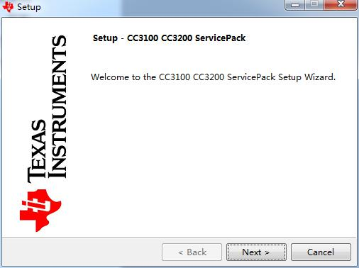

  双击安装,如图 1.3.0 所示点击“Next”,开始安装。
图 1.3.1 开始安装界面

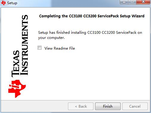

  进入安装路径选择,同样是默认,点击“Next”,进入正式安装,待进度条走完,如图 1.3.2 所示去掉“View Readme File”的勾,点击“Finish”完成安装。
图 1.3.2 ServicePack 完成安装界面

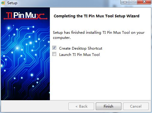

  进入安装路径选择界面,同样也是默认,一直点击“Next”,进入安装,待安装进度条走完即可。如图 1.3.6 所示为安装完成界面,选择在桌面生成一个快捷方式,点击“Finish”完成安装。
图 1.3.6 安装完成界面
