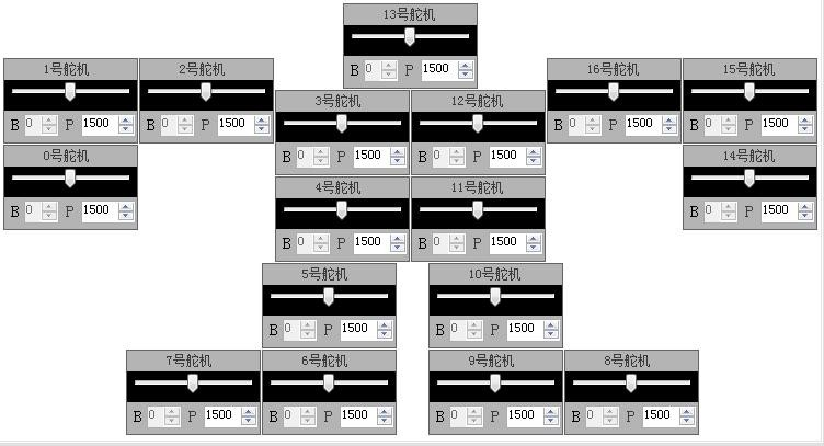

首先在我们提供的文件中找到上位机调试软件 robotCtrl,双击打开,界面如下。
图 1
界面中的舵机图标如同一个人形,人形中的每一个舵机与我们机器人身上的舵机一一对应。
图 2
每一个舵机控制窗口之中有两个值:B、P。进度条 P 可以随意拖动,P 表示舵机位置(默认为中位 1500)范围为 500-2500,B 表示舵机偏差(默认为 0),即舵机的相对位置,范围为-100~ +100,导入动作组中的是绝对位置 P0=B+P。
图 3 图 4
这里的 B 通过双击 B 开启,再双击 B 关闭调节。如果 B=20 P=1500,实际舵机发送 P1520,用于修复舵机偏差。每个舵机都有自己的一个舵机偏差B,等调好 B 之后可保存,用打开按钮可重新导入偏差。
