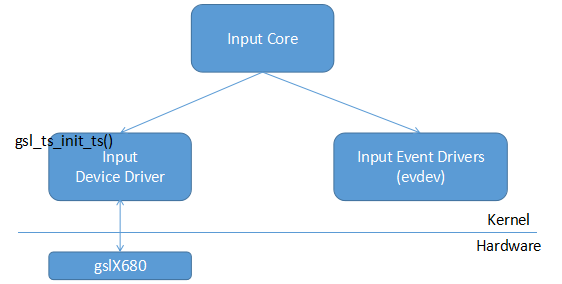

第一节 input 输入子系统简单介绍 --- rockchip_gslX680_rk3168.c
触摸屏驱动注册到 input 子系统中后要遵循的框架结构如下:
1.input dev 的注册,参考 gsl_ts_init_ts()函数;
2.input 事件的注册,这部分没有明显的调用 input 子系统的 input_register_handler()函数,说明是用的系统缺省注册的 handler,即 evdev --- 一个原始的(raw)输入设备事件。
图1

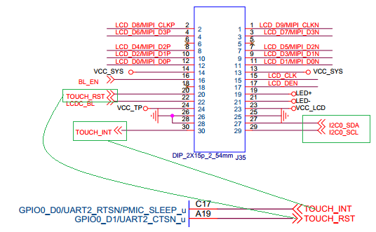

原理图介绍
下图来源于文档 3128_sdk_a02_20170325.pdf 中第 19 页。
如下图可以确定 TP 是通过 I2c 与 cpu 相互通信的,cpu 作为主设备,TP 作为从设备。TOUCH_INT 是用中断的形式用作告诉 cpu 已经有触摸产生,cpu 可以从 I2c 接口读数据了。TOUCH_RST 是用作触摸的休眠/唤醒。
图2

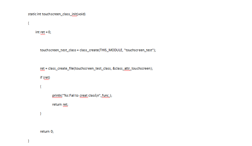

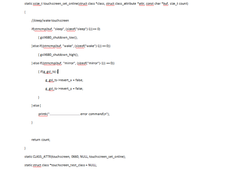

2.增加一个可以动态测试的函数到驱动中,用户可以通过 adb shell 或者串口去输入数据完成触摸屏功能测试。
代码2
3.测试命令
命令输入路径/sys/class/touchscreen_test
关闭触摸功能:
echo sleep > touchscreen
echo wake > touchscreen
镜像触摸屏坐标:
echo mirror > touchscreen
