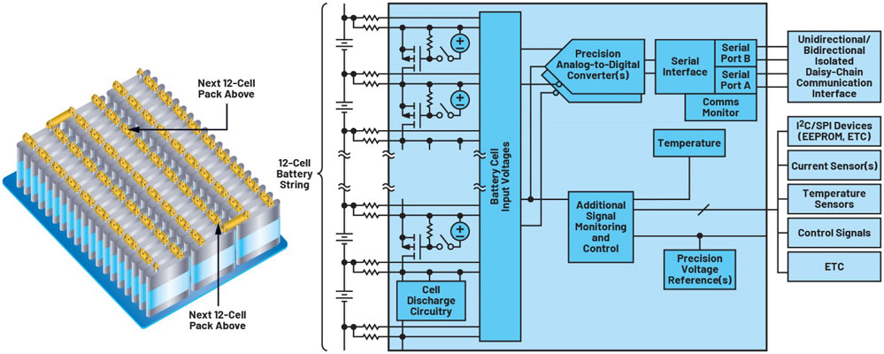

可以说,最关键的设备是高电压电池监控器IC。电池监控器IC可测量串联的电芯的电压和温度,通常每个监控器监控12个电芯。电池电压和温度是关键参数;测量精度和同步性是关键特性。
综合这些参数,电池管理系统可以在最大的安全工作范围内操作电池,而不会给电池带来压力。因此,这些电池监控器的性能对于电池管理系统充分优化车辆续航里程、成本、重量和可靠性至关重要。测量误差会导致电池管理效率降低,而ADI公司的电池管理系统产品能够提供精确的测量能力。
ADI公司最近推出的ADBMS6815系列精密电池监控器是实现安全、性能和成本效益的较理想功能组合。该系列由三个基本器件组成,以每个器件监控的电池数量来区分:ADBMS6816监控六个电芯,ADBMS6817监控八个串联的电芯,ADBMS6815监控12个串联的电芯。三种不同的电芯监控器数量可以满足不同的电池配置,适用于广泛的电池包配置。
图1.多电芯监控器的简化说明
此外,这些部件可以通过混合和匹配的方式进行组合,组成合适数量的电池监控通道。由于工作环境包括极端的电气噪声,因此还包含可调节的低通滤波,以减少这些噪声,确保实现高保真的测量。

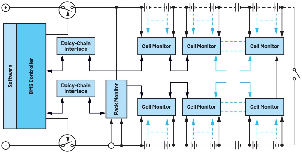

ADBMS6815系列电池监控器采用菊花链式互连设计,使用isoSPI™双线通信接口。这是一个稳定可靠、对电磁干扰不敏感、具有电气隔离的网络,能够从电池管理系统微控制器同步操作、轮询和控制ADI公司的电池管理系统设备。因此通过ADI电池包监控器件,可以同步测量电池包中的所有电芯以及电池包电流和电池包电压。这种菊花链可以通过一条通往每个设备的路径进行操作,也可以通过环路配置中的双路径进行操作。该环路支持在电线或连接器发生故障的情况下,访问所有的电芯监控数据。

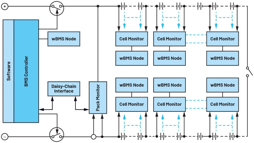

ADBMS6815系列还支持在无线电池管理系统(wBMS)中运行,其中有线菊花链被电池监控器的2.4 GHz无线电池管理系统节点所取代。

图2.有线电池管理系统的概要
图3.wBMS用无线电取代了通信线路
