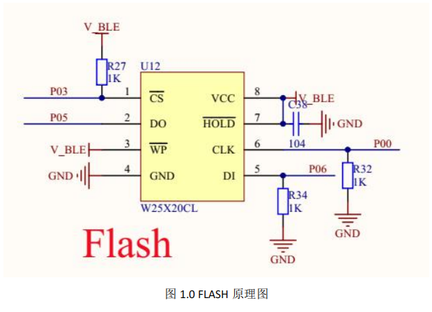

  手表上的存储颗粒是华邦的 SPI FLASH W25C20CL,操作的非常的简单,只需要 4 线 SPI 便可以实 现数据的存储读写。
1.1 硬件电路
  如图 1.0 所示为手表触摸部分硬件电路的原理图。
图1

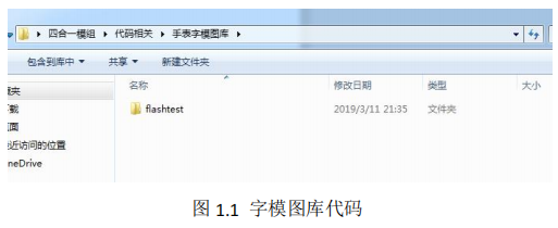

1.2 软件代码
  打开手表字模图库代码,如图 1.1 所示。

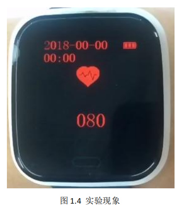

  字模图库烧写进去后,TFT 屏就可以刷出图片以及字母了,如图 1.4 所示。
图5
