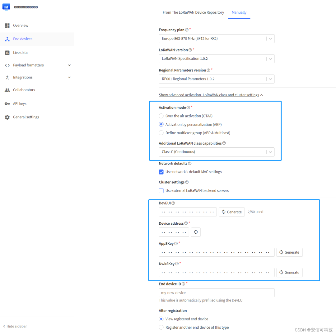

进入已经创建的应用页面点击Add end device开始添加节点设备,可以根据需求填入预设配置或是点击Generate自动生成新的Key。
点击Register end device完成创建。
选择Manually自定义创建。(默认创建设备的接入方式为OTAA)。
OTAA(Over-The-Air-Activation)连接模式下我们需要保存Device EUI, APP EUI, APP KEY这三个参数将用于设备后续连接使用。
您可以根据需求填入预设配置或是点击Generate自动生成新的Key。点击Register end device完成创建。
若需要创建ABP接入方式的设备,则通过advanced选项配置。
ABP(Activation By Personalization)连接模式下,需要保存这三个参数:Device address,  AppSKey ,  NwkSKey,将用于设备后续连接使用。

根据所在的地区及设备选择使用的频段,确保您使用的设备所使用的频段,与网关所使用的子频段选项匹配。LoRaWAN版本选择使用v1.0.2,区域参数使用RP001 Regional Parameters 1.0.2。
在设备创建环节能够配置设备将要采用的连接方式OTAA/ABP:
OTAA相比于ABP安全性会更高一些, 但由于存在入网JoinAccept环节,OTAA的入网连接速度相对于ABP会稍微慢一些。

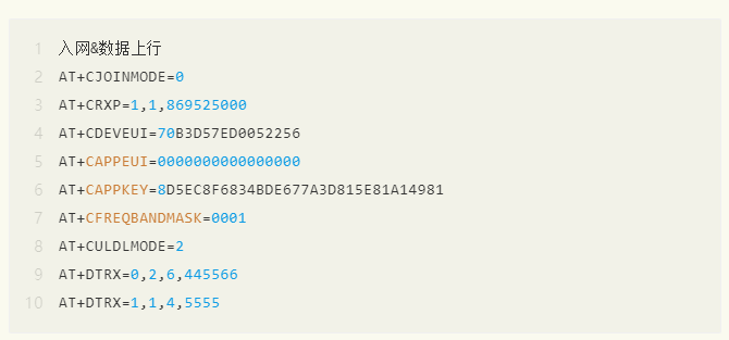

使用串口工具连接Ra-08H开发板子,默认连接配置为9600bps, 8,N,1。依次发送指令,并在对应指令中填充我们在上一步获取到的密钥信息。
五、OTAA模式下AT指令流程
六、ABP模式下AT指令流程

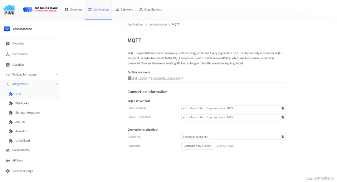

通过MQTT CLIENT获取TTN服务器数据, 实现数据获取/下发。
连接的MQTT SERVER URL与端口及登录用户信息可在TTN页面中获取。
Uplink Topic
v3/{application id}@{tenant id}/devices/{device id}/up
Downlink Topic
v3/{application id}@{tenant id}/devices/{device id}/down/push
