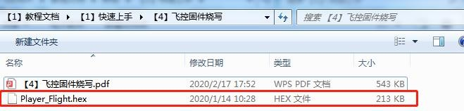

这里的固件是指源代码编译出来的 Hex 或者 Bin 文件,其中 Hex 是十六进制文件、Bin 是二进制文件。如下图所示为飞控代码编译出来的 Hex 文件。
图2

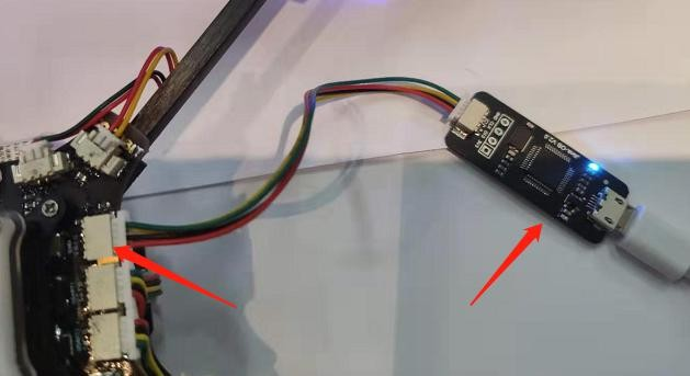

(1)把配套的下载器接入飞控的下载接口,另一端通过数据线接到电脑。如下图所示。
图4

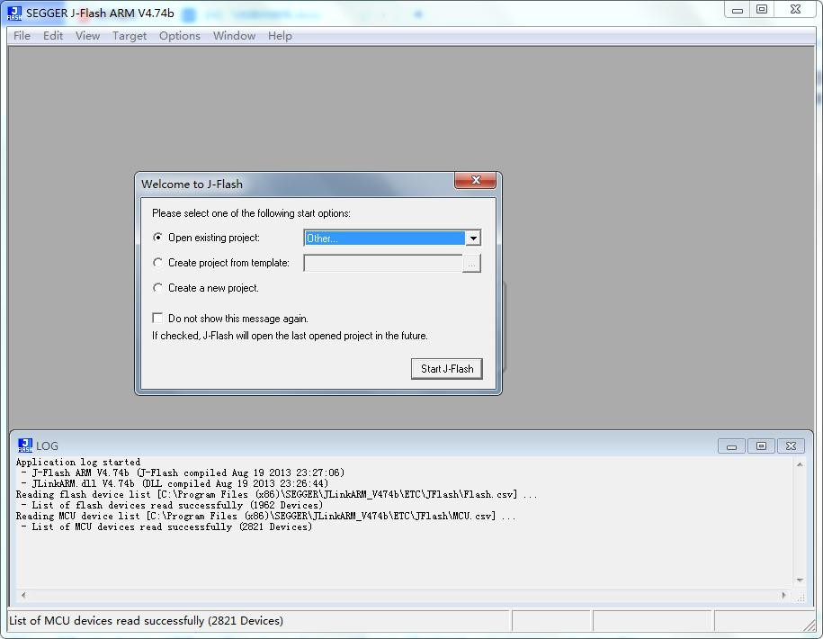

(2)打开 J-Flash
ARM

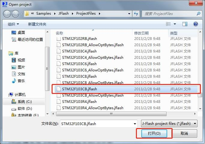

,点击“Start J-Flash”,然后会弹出选择对应的 J-flash文件框,找到飞控的主芯片型号“STM32F103CB.jflash”,点击打开。如下图所示。
图5

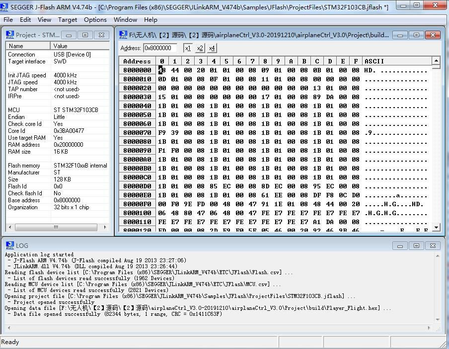

(3)然后把对应的固件(Hex 文件),拖到 J-Flash ARM 这个软件处就可以打开了,按下 F7 或者在“Target”下点击“Auto”,即可完成固件的下载。
图7
拔掉下载器,重启飞控,飞控各项功能运行正常。
