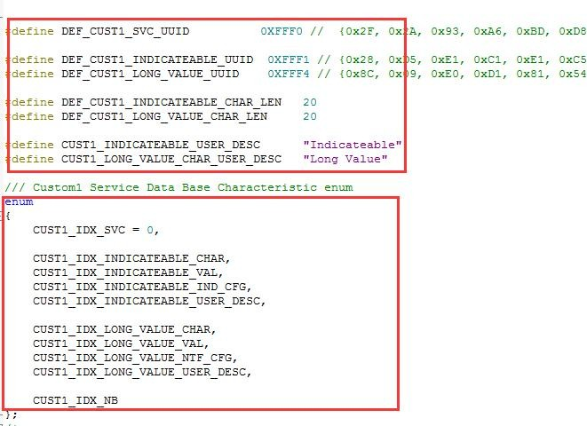

    首先修改 user_cust1_def.h 文件,该文件对服务的参数进行了声明,我们这里需要修改服务和特征值的 UUID 等参数,并将多余的特征值删除。
    图 2

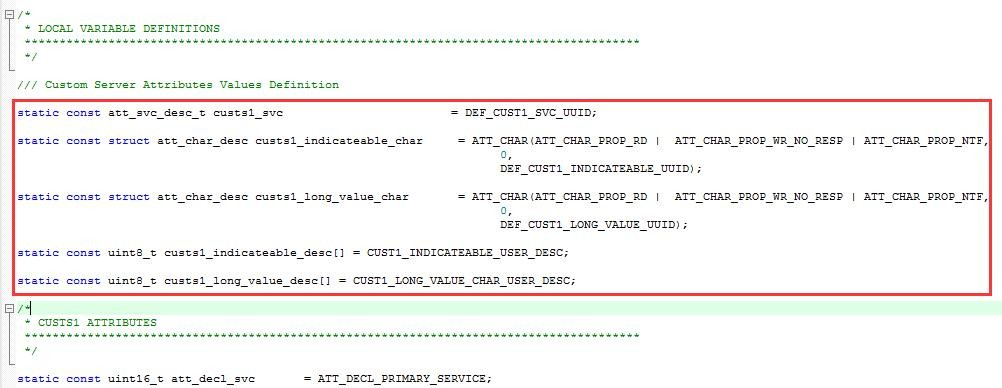

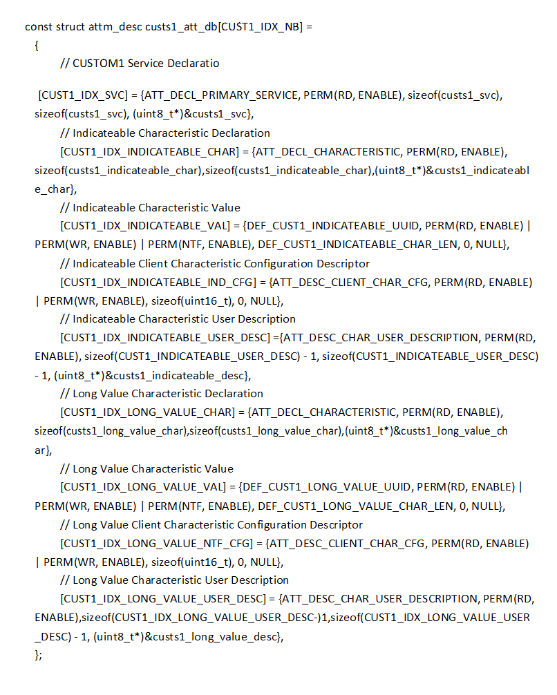

    再修改 user_cust1_def.c 文件,该文件对文件和特征值的属性进行了定义,这里需要对要使用的服务和特征值进行修改,并删除多余的特征值定义。
    图 3
    代码1

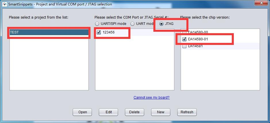

    首先打开 SmartSnippets。
    图 5
    设置好 SmartSnippets 之后,点击上图中的 Open。
    图 6
    (1)点击 Connect,连接我们的单片机
    (2)点击 Erase,擦除 Flash。
    (3)点击 Browse,找到我们工程的.hex 文件。
    (4)点击 Burn,完成代码下载。

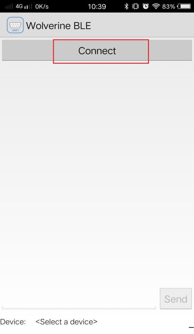

    代码下载完成之后,运行代码,然后打开手机上的 Wolverine BLE。
    (1)点击 Connect。
    图 7

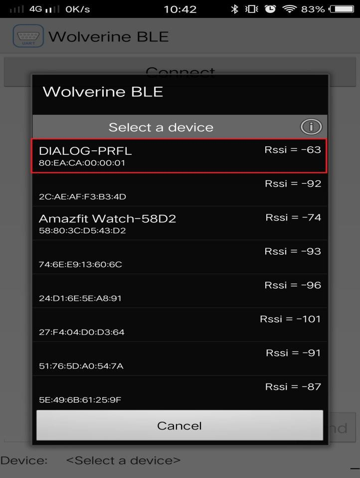

    (2)选择我们的蓝牙设备 DIALOG-PRFL。
    图 8

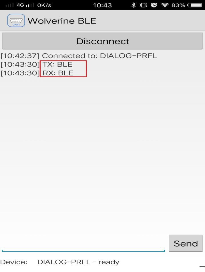

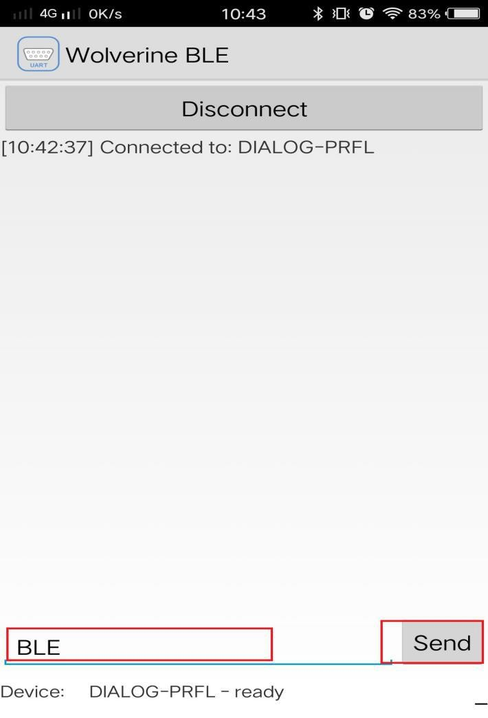

    (3)在输入框输入 BLE,然后点击 Send。
    图 9
    完成以上 3 步,手机能收到我们所发送的字符。
    图 10
