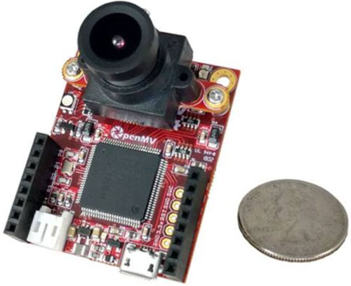

OpenMV Cam 是一款类似 Arduino 的小型开发板,包括开发者实现 MV 入门所需的一切。首先,必须明白硬件是有不同版本的。最新版本是 OpenMV Cam H7(图 1)。Cam H7 基于 STMicroelectronics STM32H743VI 的微控制器,采用 Arm Cortex-M7 架构,时钟速度为 480 MHz。该零件还具有 1 MB SRAM 和 2 MB 闪存。在使用 MV 和学习应用工作时,有大量的内存可用总是一件好事。Cam H7 使用 MT9M114 摄像头模块,可以每秒 40 帧 (fps) 的速度捕捉 640 x 320 8 位灰度图像,或以 40 - 80 fps 的速度捕捉 320 x 240 QVGA 图像。可以根据应用需求改变摄像头模块。
图 1:OpenMV Cam H7 模块拥有开始 MV 设计所需的一切。(图片来源:OpenMV)

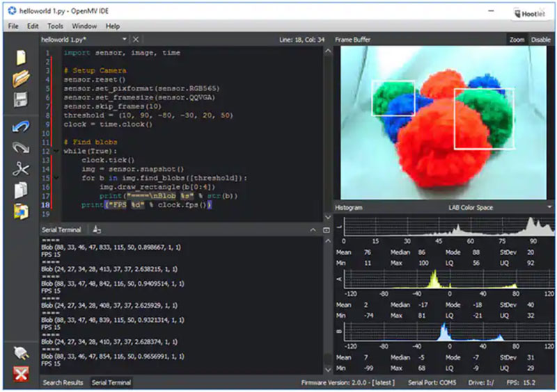

OpenMV 集成开发环境 (IDE) 如图 2 所示,是开发者与 Cam H7 的互动途径。有了 IDE,开发者能够对将在模块上运行的 Python 脚本进行编辑。Cam H7 使用 MicroPython,这是一个专门用于在基于微控制器的系统上运行的 C Python 端口。开发人员可以连接 Cam H7,将脚本加载到设备上并运行应用。集成开发环境也可用于获取 Cam H7 帧缓冲器图像的实时反馈。
图 2:OpenMV 的开发环境包括开发者对 Cam H7 进行编程并与之互动所需的一切,如文本编辑器、终端和图像捕捉显示窗口。(图片来源:OpenMV)

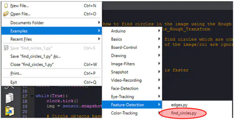

如果你打开 OpenMV IDE,点击 File->Examples->Feature-Detection->find_circles.py(见图 3),就会出现用于检测圆的脚本。测试这个脚本超级简单;首先,我们需要准备一张纸或一张便条,画一个圆(请不要评价我的绘画能力,会惊掉你的下巴!)。接下来,在 IDE 左下方,你会发现一个连接按钮。点击该按钮,连接 Cam H7。然后,点击连接按钮下房的绿色播放按钮。最后,将 Cam H7 对准你画的圆圈,并在 OpenMV IDE 中监视帧缓冲区。
图 3:在 OpenMV IDE 中导航至 find_circles.py 示例脚本。(图片来源:Beningo Embedded Group)

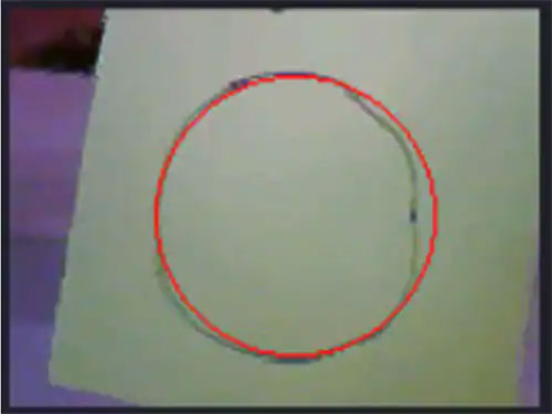

你将看到,在帧缓冲器中会周期性地画出一个红色的圆,与你画的圆重叠,如图 4 所示。请注意,尽管我的绘画能力有待提高,但 Cam H7 仍然能够检测到所拍摄的图像中有一个类似圆的图形。在这个系列博客文章中,这是我们第一次检测圆圈,但不是最后一次!让我们看一下示例脚本,了解其工作原理。
图 4:find_circles.py 示例脚本将在帧缓冲区添加一个红色的圆,并在检测到圆时突出显示。(图片来源:Beningo Embedded Group)
