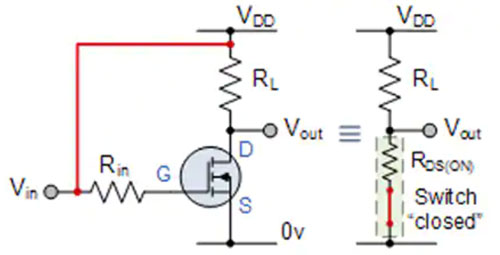

相反,当栅源电压远大于阈值电压 (VGS > VTH) 时,MOSFET 处于饱和区,有最大漏电流流动 (ID = VDD /RL),MOSFET 看起来像一个“闭路开关”(图 2)。对于理想 MOSFET,漏源电压为零(VDS = 0 V),但在实践中,由于内部导通电阻 RDS(on)(通常低于 0.1 Ω,并且可能低至几十 mΩ),VDS 通常为 0.2 V 左右。
图 2:在饱和模式下,MOSFET 漏源路径看起来像一个低电阻开关。(图片来源:Quora)

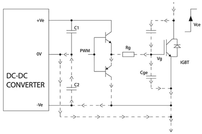

负栅极驱动电压也有助于克服集电极/漏极-栅极米勒效应电容 Cm 的影响,该电容会在器件关断期间向栅极驱动电路注入电流。当器件被关断时,集电极-栅极电压上升,值为 Cm × dVce/dt 的电流经由米勒电容,流入栅极至发射极/源极电容 Cge,并经由栅极电阻器流向驱动电路。栅极上产生的电压 Vge 可能足以再次导通器件,从而造成可能的击穿和损坏(图 7)。
图 7:使用负栅极驱动电压可以克服由于 MOSFET 或 IGBT 内存在米勒效应电容而产生的缺点。(图片来源:Murata Power Solutions)
不过,通过负栅极驱动电压,这种影响被最小化。出于此原因,有效的驱动器设计需要正、负两个电压轨来实现栅极驱动功能。然而,与大多数具有对称输出(如 +5 V 和 -5 V)的双极 DC/DC 转换器不同,栅极驱动器的电源轨通常是非对称的,且正电压大于负电压。

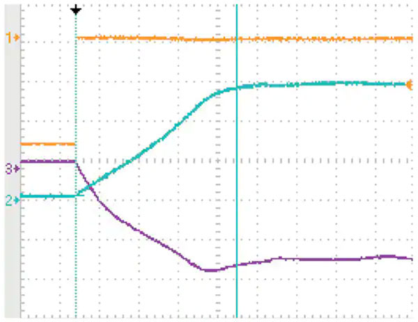

• 启动和关断:在驱动电路的电压轨达到指定值之前,IGBT 和 MOSFET 不能由 PWM 控制信号主动驱动,这一点很重要。然而,当栅极驱动转换器通电和断电时,可能存在一种瞬时条件,即使在 PWM 信号处于非活动状态时也能驱动器件导通,导致器件发生击穿和损坏。因此,DC/DC 转换器输出在通电和断电时应保持稳定,具有单调的上升和下降(图 8)。
图 8:DC/DC 转换器输出在通电和断电序列中保持稳定,没有出现电压瞬变,这一点至关重要。(图片来源:Murata Power Solutions)
