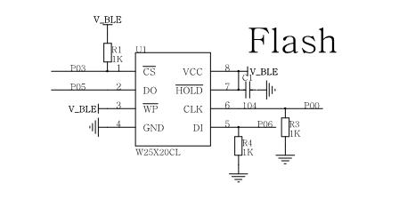

2  硬件设计
  本次我们所使用的外部 Flash 是 W25X20CL,它一共有 8 个引脚。1 号引脚 CS用于芯片的选择。2 号引脚 DO 是数据输出引脚。3 号引脚 WP 是写保护。4 号是GND。5 号 DIO 引脚既可以作为数据输入,也可以作为数据输出。6 脚 CLK 是 Flash的串行时钟信号。第 7 脚用于暂停 SPI 的通信。最后 VCC 就是电源脚。

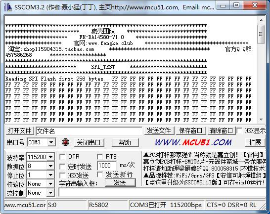

  首先,插好 Jlink 和 USB 转串口,然后打开打开串口调试助手。
  (1)选择串口号,我们图中是 COM1,这个根据实际情况选择。
  (2)配置串口参数,波特率为 115200,数据位 8,停止位 1,没有校验位和控制流,与下图一致。
  (3)点击打开串口,4 是串口接收框。

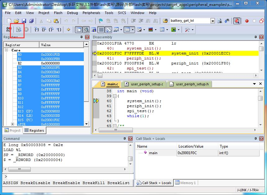

  配置完串口之后,打开我们提供的代码。
  (1)点击仿真按键。
图 3
  (2)点击运行代码。
图 4
  完成之后,就能看到串口调试助手接收框信息如下。
图 5
