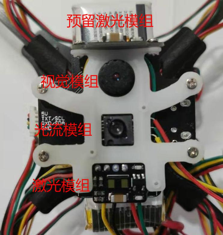

无人机的主板通过螺丝固定在碳纤维支架上,碳纤维支架的四个角放置着四个大动力 8520 空心杯电机,8520 空心杯电机通过齿轮连接着四个 ABS 高韧性旋翼。
碳纤维支架的下方是电池的插槽,电池插槽下方是光流模组、视觉模组以及激光模组 2 个(其中一个为预留,可用于避障使用)。

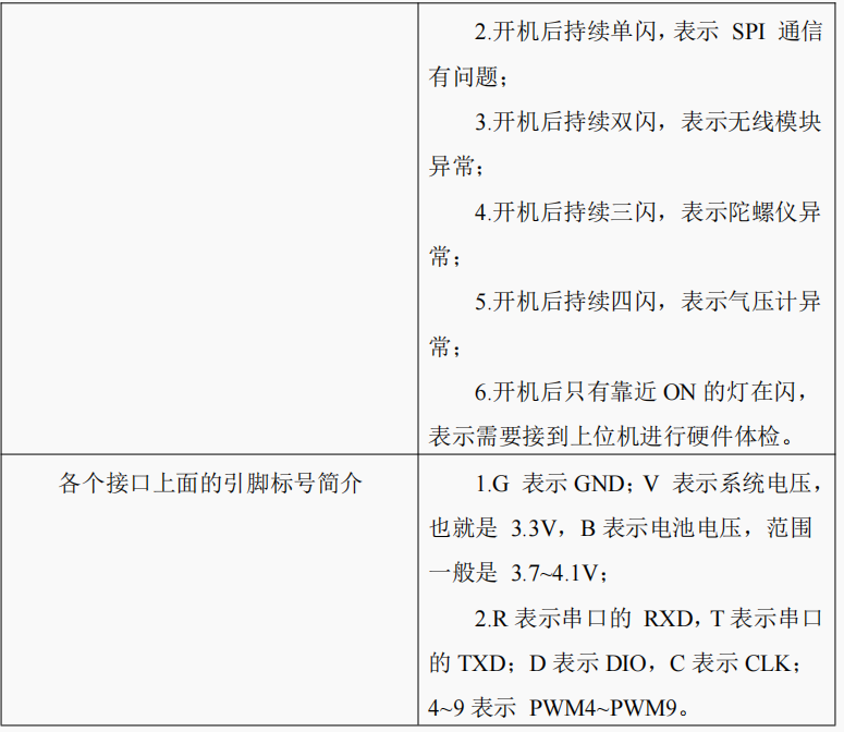

同时无人机还有航拍版,支持无线图传以及 APP 控制。如下表所示,为无人机主板上各个接口的说明。
无人机各个接口说明
图4
图5

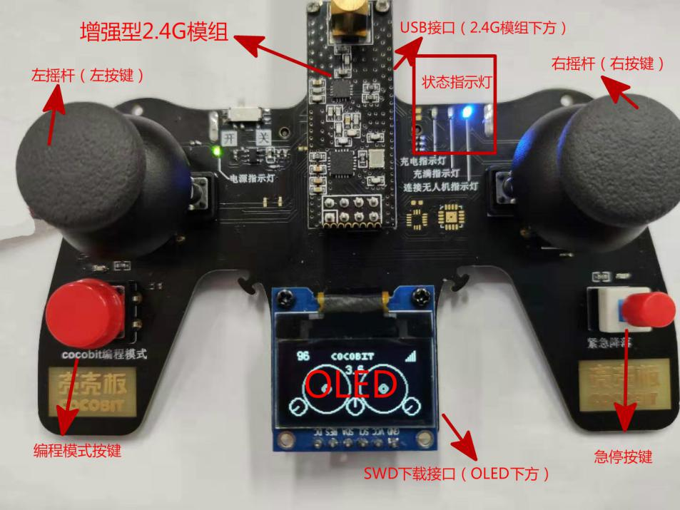

口对电池进行充电,充电状态通过指示灯反馈;在主核心的上方是功率增强型 2.4G 收发模组,支持超远距离数据传输; 遥控手柄的两端分别是摇杆可用于实现对无人机的控制,左摇杆的下方是“编程模式”按键,配合 cocobit 编程板,可实现无人机自主巡航。右摇杆的下方是“急停”自锁按键,实现无人机急停降落。如下图所示为无人机遥控手柄整体示意图。
图6

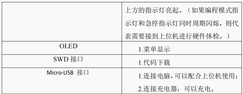

各个单元功能如下表所示:
手柄功能
图7
图8
O
LED

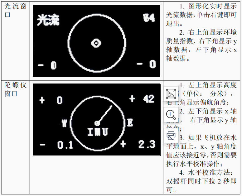

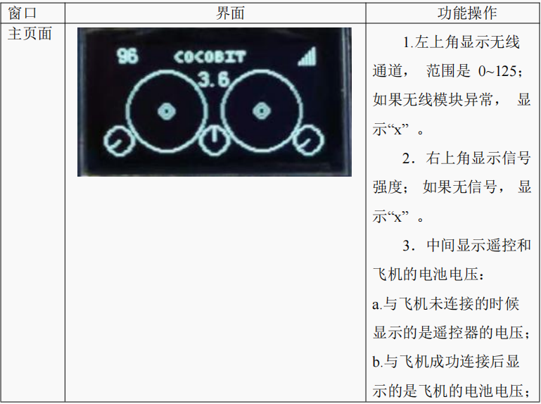

菜单显示及其功能操作如下表所示。
OLED
菜单显示及其功能操作说明
图9
图10
图11

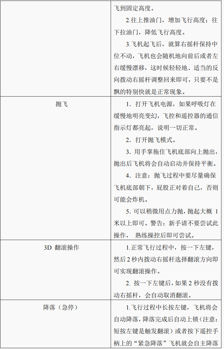

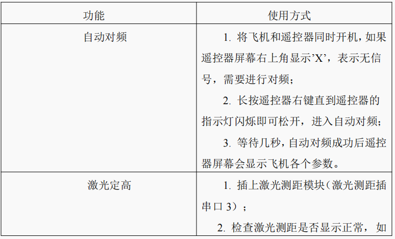

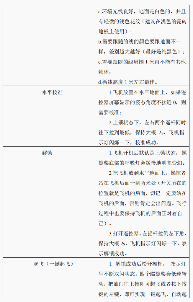

遥控常用功能使用方式如下表所示。
遥控常用功能使用方式
图12
图13
图14
图15
图16
图17

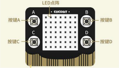

4.0。同时 cocobit 还搭载了 6 轴传感器 MPU6050, 在 cocobit 的另一面还集成了 7*7 的 LED 点阵以及四个按键,cocobit 采用金手指把常用接口引出,配合上位机及外部资源可以完美的实现众多在工程物理实物编程的实验。如下图所示为 cocobit 的正面图、反面图。
图18
图19

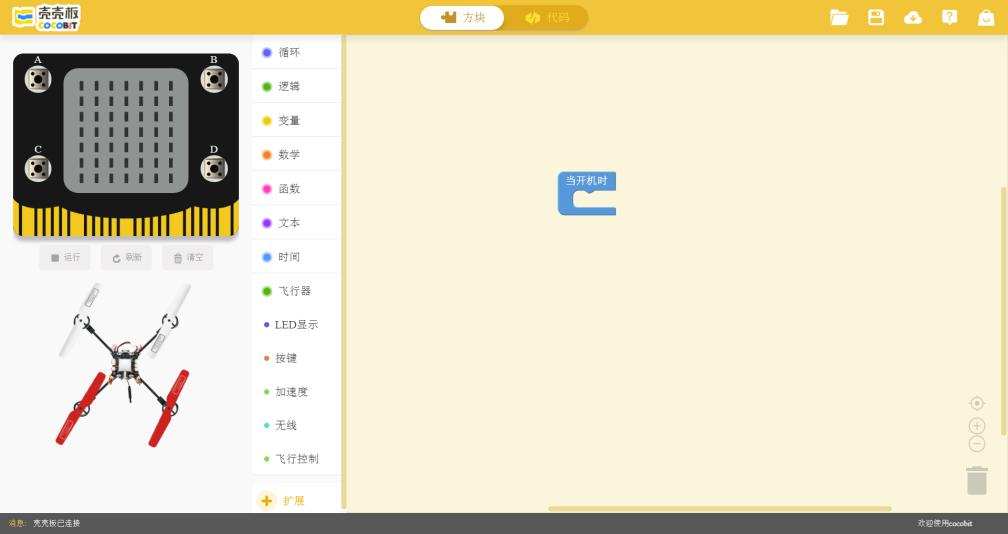

如下图所示为 cocobit 上位机界面。
图20
