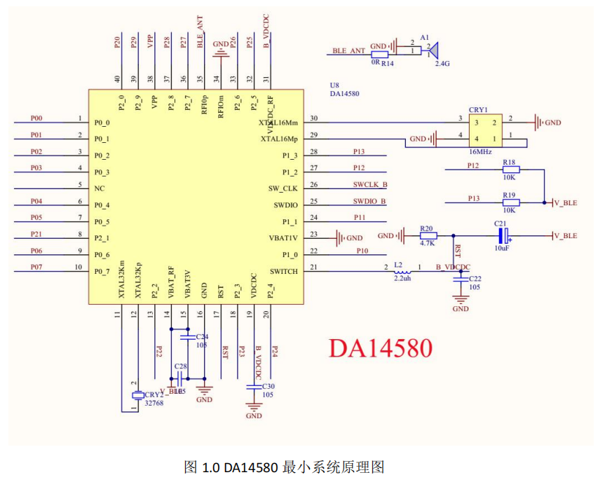

1.1 硬件电路
  如图 1.0 所示为 DA14580 最小系统硬件电路的原理图。
图1

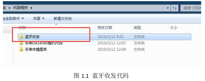

1.2 软件代码
  打开蓝牙收发代码,如图 1.1 所示。

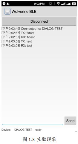

1.3 实验现象
  编译代码下载,打开手机 APP 连接上蓝牙,向 DA14580 发送信息,DA14580 接收到信息后会回 发同样的信息,如图 1.3 所示。
