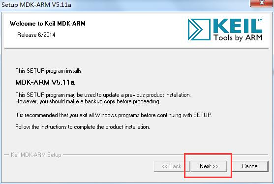

  (1)运行 mdk511a,点击 Next。
  图 1

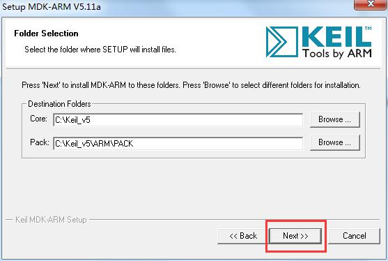

  (3)选择安装文件夹,点击 Next。
  图 3

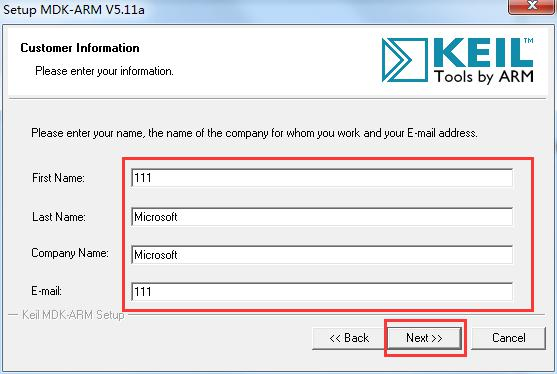

  (4)输入姓名、公司名和邮箱,点击 Next。
  图 4

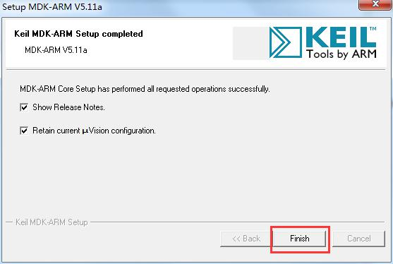

  (5)点击 Finish,Keil 5 的安装。
  图 5

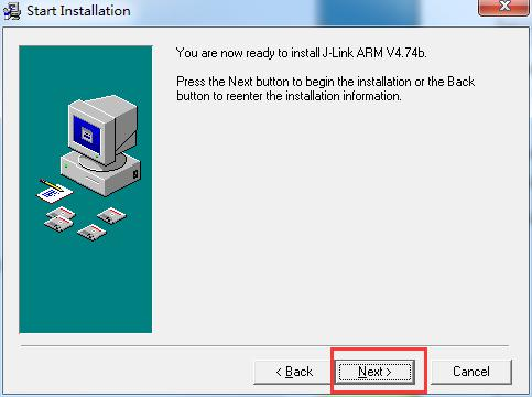

  按照上述步奏完成 Keil 的安装,然后安装 Jlink 驱动。

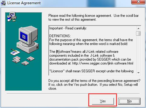

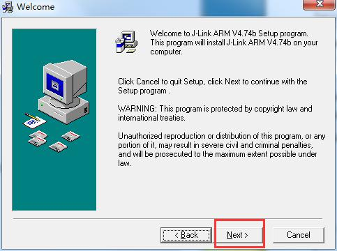

  (1)运行 Setup_JLinkARM_V474b,弹出协议对话框,点击 Yes。
  图 6
  (2)点击 Next。
  图 7

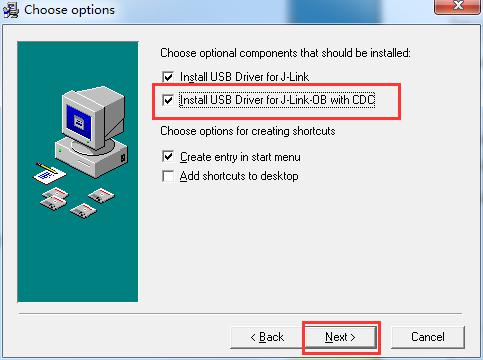

  (4)把 Install USB Driver for J-Link-OB with CDC 勾上,然后点击 Next。
  图 9

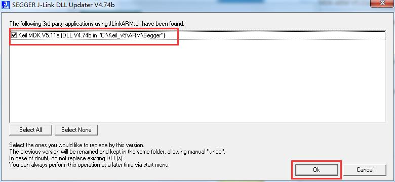

  (6)选择电脑中要使用到 Jlink 的开发环境,然后点击 Ok。
  图 11

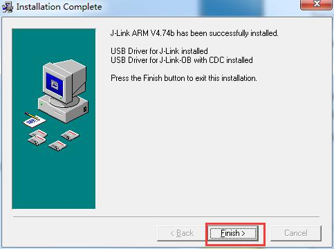

  (7)点击 Finish,完成 Jlink 的安装。
  图 12

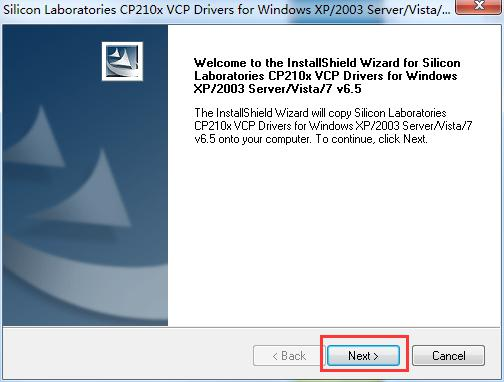

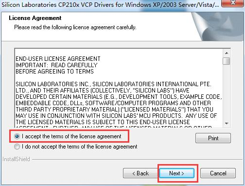

  另一个要安装的驱动是 USB 转串。
  (1)打开 CP210x_VCP_Win_XP_S2K3_Vista_7,点击 Next。
  图 13
  (2)继续点击 Next。
  图 14
  (3)选中 I accept the terms of the license agreement,点击 Next。

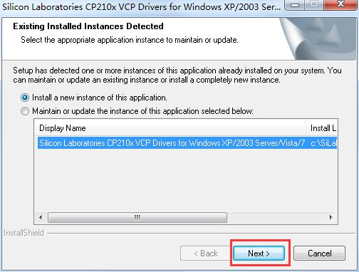

  图 15

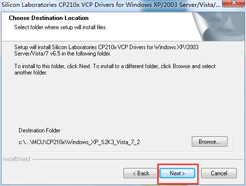

  (4)选择安装文件夹,点击 Next。
  图 16

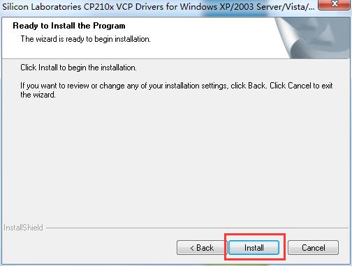

  (5)点击 Install,开始安装驱动。
  图 17

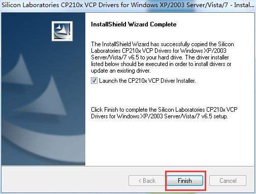

  (6)点击 Finish,完成驱动安装。
  图 18

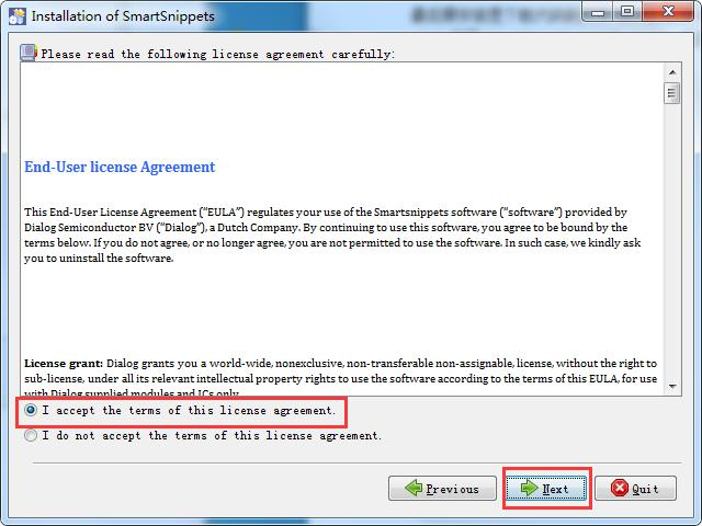

  (1)打开 SmartSnippets_install_win64,点击 Next。
  图 19
  (2)选择 I accept the terms of this license agreement,点击 Next。

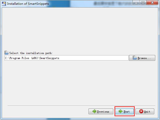

  (3)选择安装路径,点击 Next。
  图 20

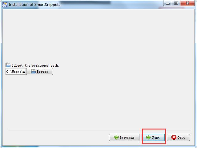

  (4)选择工作区路径,点击 Next。

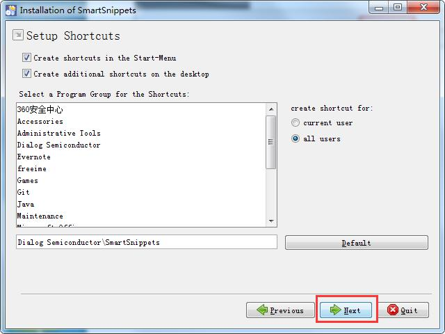

  图21

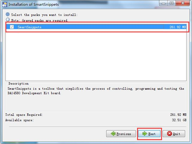

  (5)选择安装包,点击 Next。
  图 22

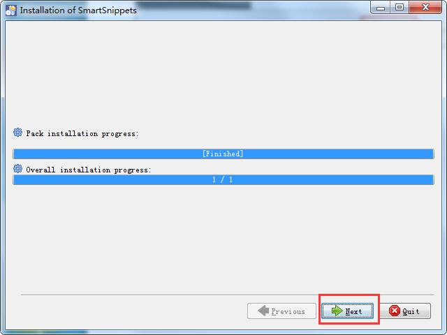

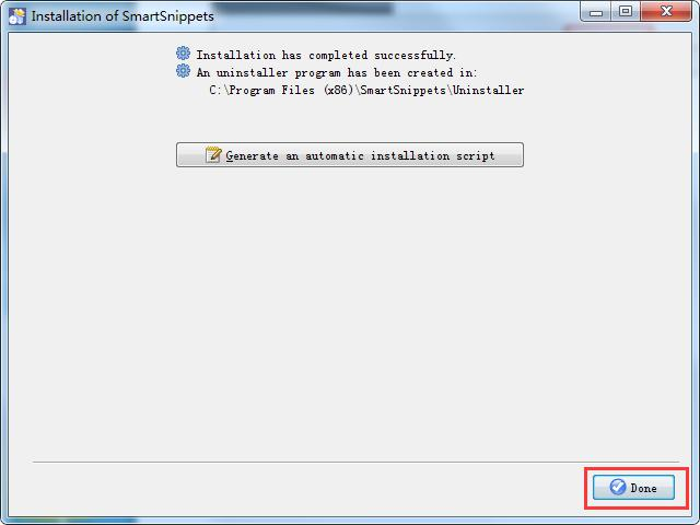

  (6)点击 Next,Done。
  图 23

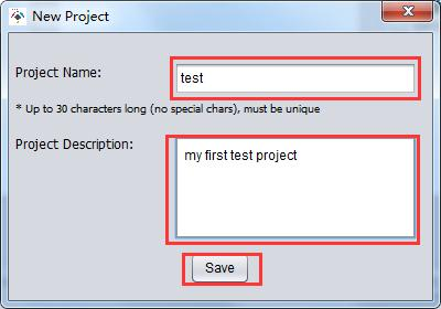

  (2)输入工程名称和工程描述,点击 Save 存储。
  图 28

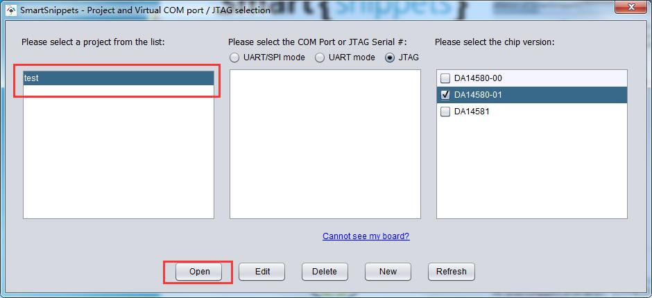

  (3)选择前两步所创建的工程 test,点击 Open。
  图 29

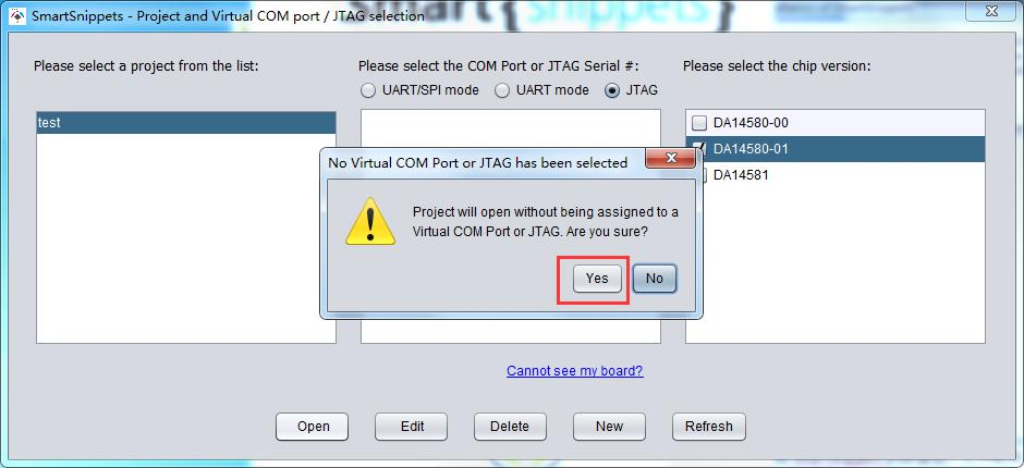

  (4)由于没有接虚拟串口或着 JTAG,会弹出一个框框,点击其中的 Yes。
  图 30
