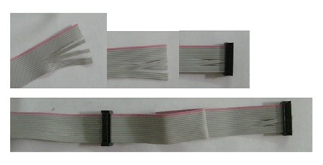

  由于门头LED屏幕涉及的部件种类繁多,之间的连接也比小条屏要复杂,下面举一反三,介绍各部件之间的连接,由于不同的扫描方式,有不同的接口,使用得最多的是08接口,12接口和04接口。不同的接口主要是信号线的排列顺序不一样,原理是一样的。控制卡一般采用08接口,当单元板的接口与控制卡的不一致的时候,就需要制作一根转换线。
  LA=A,LB=B,LC=C,LD=D
  ST=LT=LAT=L,CLK=CK=SK=S,OE=EN,N=GND
  转换线制法有3个、
  1、把做好的排线中间剪断,重新排列顺序然后接好,捆上电工胶布。(这个方法最多人用)
  2、把排线撕开,重新排列顺序做头。
  3、用转换接头。(最简单,就是要多一个转换板)

  根据下图制作一根数据线。兰色和红色为到排线,其中红色是需要注意的部分。黄色方框为排线头。建议使用排线钳。
  制作过程:(如下图,最后用LED-排线钳压好)
