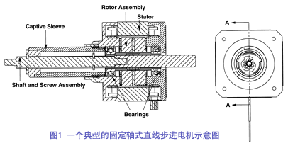

  使用螺纹的直线电机的精密度,取决于它的螺距。在直线电机的转子中心安装一个螺母,相应地采用一根螺杆与此螺母啮合,为使螺杆轴向移动,必须用某种方法来防止螺杆与转子组件一同转动。由于螺杆转动受到制约,当转子旋转时,螺杆实现了线性运动。无论是在电机内部用固定螺纹轴组件还是在外部的螺纹轴上使用不能旋转但轴向可自由移动的螺母,都是实现转动约束的典型方法。
  为简化设计,在电机内部实现线性变换是有意义的。该方法极大的简化了设计,使得在许多应用领域中能够在不安装外部机械联动装置的情况下直接使用直线电机进行精密的线性移动。

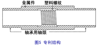

  轴承轴颈在混合式电机结构中是非常重要的,为了达到最佳性能,混合式电机在设计时必须保持千分之几英寸的转子铁芯外径和定子内径之间的空隙。如果转子装配不同心则将与定子内壁磨擦。设计人员希望通过选择合适的材料在螺纹寿命和轴承轴颈的稳定性上都取得较好的效果,而注塑有内螺纹的金属转子结构正好是理想的选择。(图5)
  该结构极大地提高了电机运行寿命和效率,并降低了运行噪音。电机寿命比在其它电机中使用的常规青铜螺母结构高,且不需维护。(图6)
