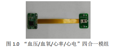

  该手表由两大块组成,分别是蓝牙 DA14580 的数据传输及显示以及内置我们疯壳优质算法的主 核心为 STM32 的“血压/血氧/心率/心电”四合一模组。在该实验中为了更直观的呈现出来效果,采 用独立模组的方式进行演示教学。如图 1.0 所示为“血压/血氧/心率/心电”四合一模组。
图1

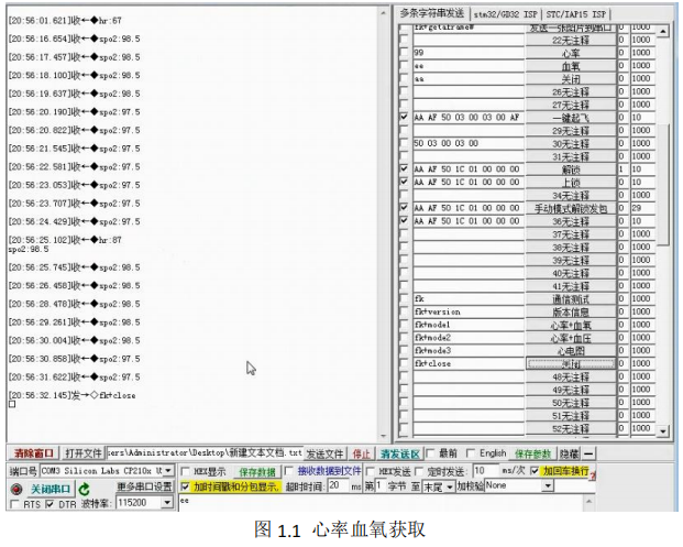

  模组在出厂时已经烧录好固件,我们只需要简单的通过串口诶模组发送指令即可。指令表如表 1.0 所示。
图2
  串口的通信配置信息为:
  通信方式:UART;
  波特率 115200;
  8 位数据;
  1 位停止位;
  无奇偶校验。
