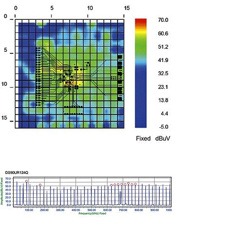

该公司期望用令人信服的量化证据来向汽车厂商说明SSCG功能可以有效降低EMI辐射。为了实现这个目标,设计团队首先在SSCG功能为“关”的情况下将待测器件(DUT)放其内部扫描仪上,加电,然后在PC中捕获辐射特性。为了进行有效的对比,在打开SSCG功能的情况下,对同一待测器件进行了扫描。
极近场扫描系统完成了空间和频谱扫描后显示并生成了以下辐射特性图。需注意的是,扫描结果叠加在Gerber设计文件上,因此这样对结果进行分析可以立即确定待测器件中的具体辐射体。图2显示了SSCG功能为“关”时待测器件的辐射特性。
图2:SSCG功能为“关”时测得的EMI辐射特性。
图3为SSCG功能为“开”时待测设备辐射的空间和频谱(幅度与频率)特性。通过对比,可以发现辐射已经显著减少。
图3:SSCG功能为“开”时的EMI辐射特性 。
对测试结果进行比较之后,设计团队发现由于使用了SSCG功能导致电磁辐射显著减少。汽车电子工程师最大的挑战在于减少EMI辐射。客户支持团队每次向汽车厂商客户展示这些结果时,他们普遍都表现出了极大的兴趣。任何降低EMI的功能(此案例中为SSCG功能)都可以缩短上市时间、降低屏蔽和成本支出。
