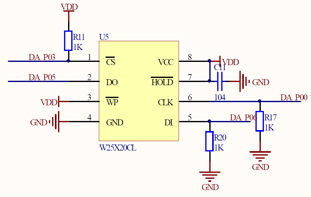

第一节SPI Flash硬件
SPI_Flash可用于存储程序以及一些数据,如果需要存储程序则必须连接在规定的引脚,开发板上选用的
MCU
引脚分别为:P00,P03,P05,P06,如下图所示:

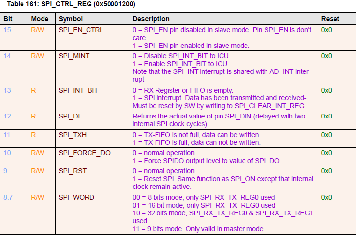

2.2.1 SPI控制寄存器0
图3
15位:SPI_EN引脚是否有效,’0’表示无效,’1’表示有效;
14位:SPI中断使能位,’0’表示无效,’1’表示有效;
13位:’0’表示接收寄存器或FIFO为空,’1’表示SPI中断,数据已经被发送或接收,该位必须通过软件写SPI_CLR_INT_REG清零;
12位:返回SPI_DI引脚的状态值;
11位:‘0’表示发送FIFO满,‘1’表示发送FIFO空;
10位:‘0’正常模式,‘1’使SPIDO的值等于SPI_DO的值;
9位:‘0’正常操作,‘1’复位SPI;

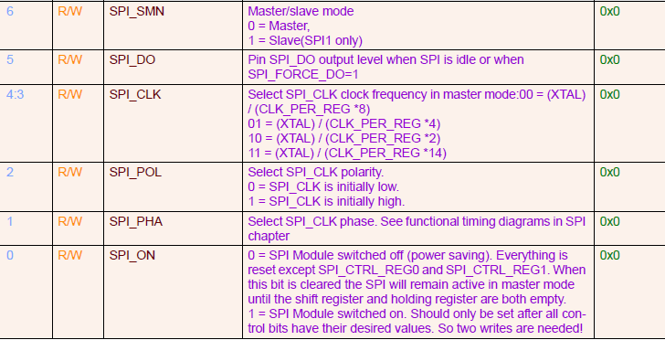

8:7位:SPI数据格式;
6位:SPI工作模式,‘0’为主设备,‘1’为从设备;
5位:当SPI处于空闲模式或者当SPI_FORCE_DO=1时引脚SPI_DO的值;
4:3位:SPI在主模式下的时钟频率选择;
2位:SPI时钟初始电平的高低,‘0’为低,‘1’为高;
1位:SPI时钟的相位选择,具体看SPI的时序图;(SPI的资料)
0位:SPI的开关。

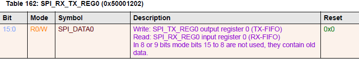

2.2.2 SPI接收/发送寄存器0
图4
15:0位:SPI发送或接收的数据,写操作是,存储发送的数据,读操作时,为接收到的数据。

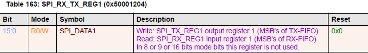

2.2.3 SPI接收/发送寄存器1
图5
15:0位:SPI发送或接收的数据,写操作是,存储发送的数据,读操作时,为接收到的数据;为32位模式的高16位数据。

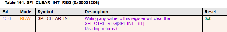

2.2.4 SPI清除中断寄存器
图6
15:0位:写任意值到该寄存器清除SPI的中断标志。

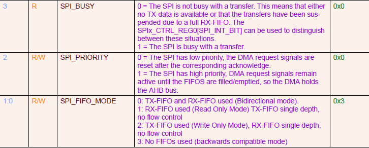

2.2.5 SPI控制寄存器1
图7
15:5位:保留不使用;
4位:决定在9位模式下的第一位的值;
3位:SPI忙标志位,‘0’表示SPI空闲,‘1’表示SPI忙;
2位:SPI优先级选择位,‘0’低优先级,‘1’高优先级;
1:0位:SPI_FIFO模式。

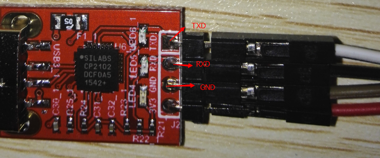

使用USB转串模块连接手机
蓝牙
串口,连接方式如下:
(1)USB转串模块一端只需要使用杜邦线连接RXD、TXD、GND三个引脚,如下图所示:

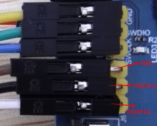

(2)手机主控底板一端需要使用杜邦线连接左侧J7三个引脚,与USB转串模块的引脚一一对应(串口引脚交叉),分别为RXD-->TXD、TXD-->RXD、GND-->GND,如下图所示:

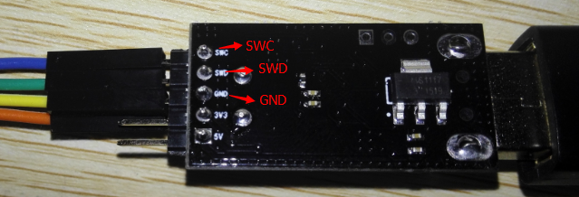

使用JLINK通过杜邦线连接手机蓝牙,连接方式如下:
(1)JLINK一端只需要使用杜邦线连接JLINK的SWC、SWD、GND三个引脚,如下图所示:
图10
(2)手机蓝牙一端需要使用杜邦线连接上方右侧的J3三个引脚,与JLINK的连接引脚一一对应,分别为SWC-->SWCLK、SWD-->SWDIO、GND-->GND,如下图所示:

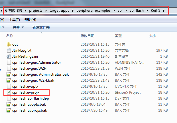

SPI实验的
Keil
工程为spi_flash.uvproj,位于目录:
..\WT_Mobile\1.初级教程\DA14580\6_初级_SPI\projects\target_apps\peripheral_examples\spi\spi_flash\Keil_5,如下图所示:
图12

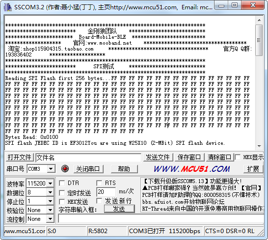

打开串口调试助手连接串口模块。在KEIL中编译源代码,点击DEBUG,然后点击全速运行,就看到串口打印出的读写Flash的信息,如下图所示:
