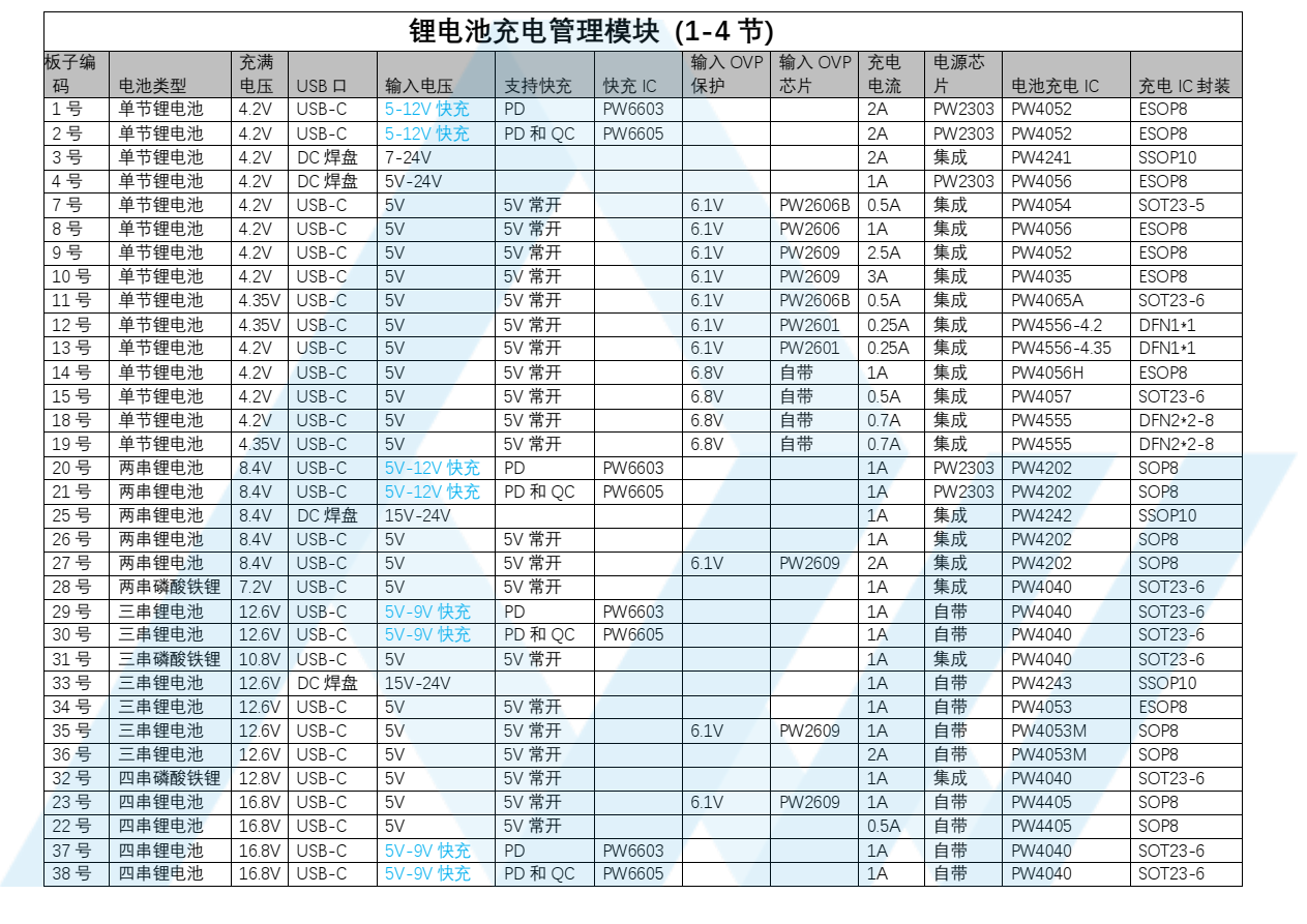

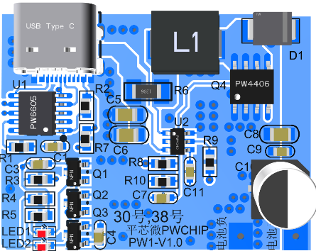

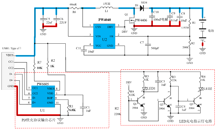

1.2应用:便捷充电设备等
1.3 电池组:11.1V锂电池组,三串3.7V锂电池,充满12.6V
1.4 输入
电压
:5V-9V (充电亮灯,充满转灯),充电
电流
:1.4A
1.5芯片功能简介:
1,锂电池充电
:PW4040
PW4040锂电池充电管理芯片,可达3.5A充电电流,可调输出充电电压,支持宽输入电压
2,
USB
C口 PD/QC快充协议芯片:PW6605
PW6605 是PD/QC快充协议芯片,SINK端,负责协议通讯PD充电器使输出其指定的电压。
