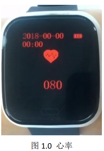

如图 1.0 为心率。

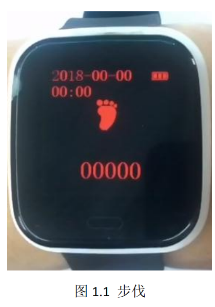

如图 1.1 为步伐。

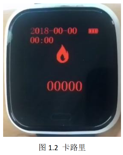

如图 1.2 为卡路里。

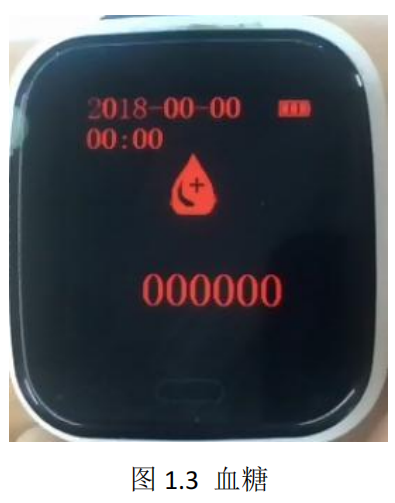

如图 1.3 为血糖。

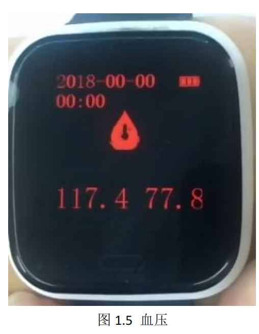

如图 1.5 为血压。

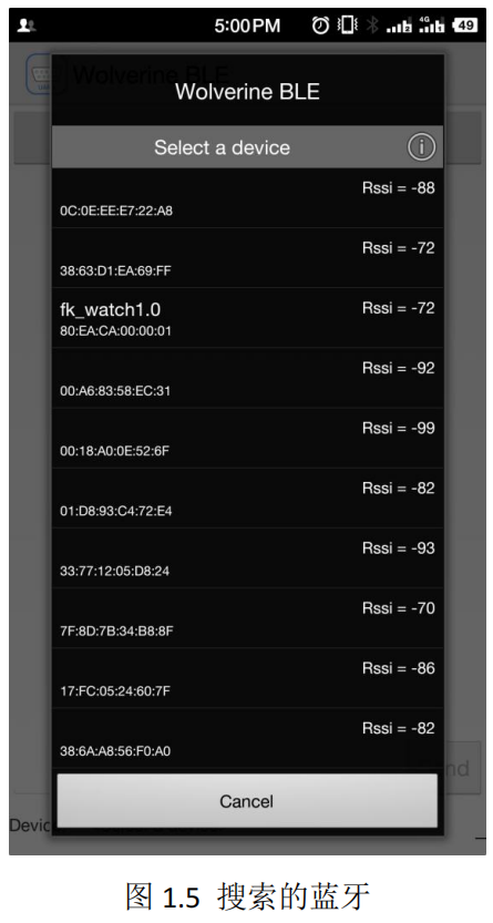

打开 APP,可以搜索到蓝牙,如图 1.6 所示为搜索到的蓝牙信号。
图7
发送 heart 回复心率值;发送 blo 回复血氧值;发送 blp 回复血压值;发送 bls 回复血糖值;发 送 step 回复步伐值;发送 cal 回复卡路里值。如图 1.6 所示为回复的值。
