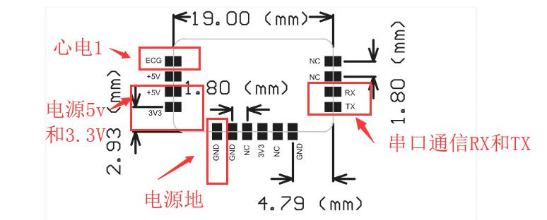

1、模组接线
   “心率、血压、血氧、心电”四合一模组,以邮票孔的形式引出接线引脚, 引脚的定义,可参考《fk_multi_healthly_monitor_modulv1.1》文档,在文档中可 见接线引脚,如下图所示为实现所有功能所需接线:

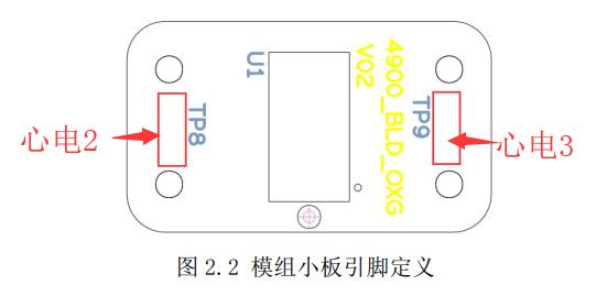

  在测试心电功能的时候使用铜线接出心电 1、心电 2 和心电 3 脚即可,如上 图实物对照图所示。

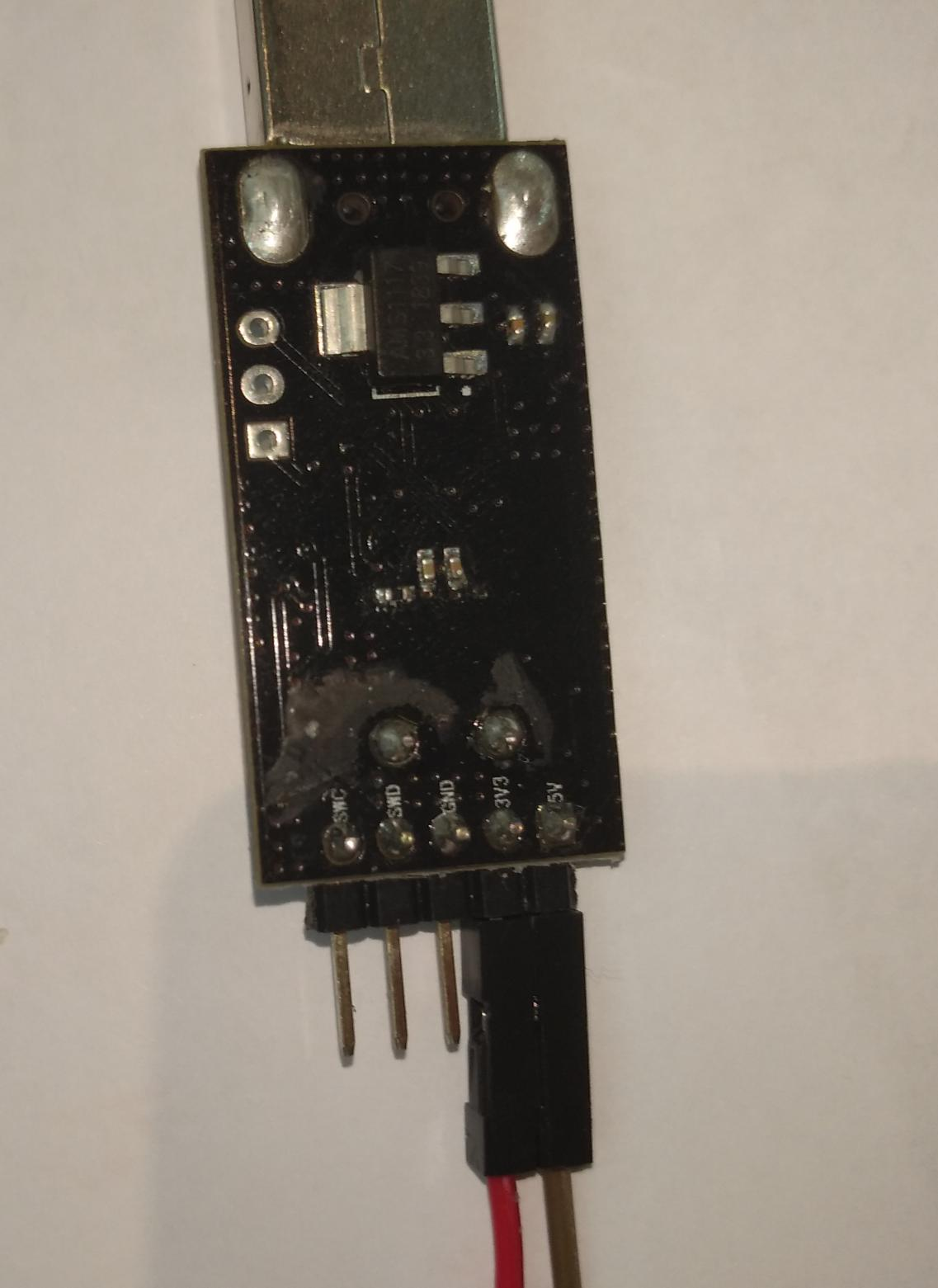

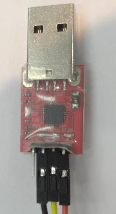

  把串口通信用的 RX、TX 以及供电的 GND 接到疯壳的 USB 转串口的模块上, 如下图所示:
图6
  把 j-link 以及 usb 转串口插到电脑上,打开串口调试助手,并把波特率设置 为 115200 即可。

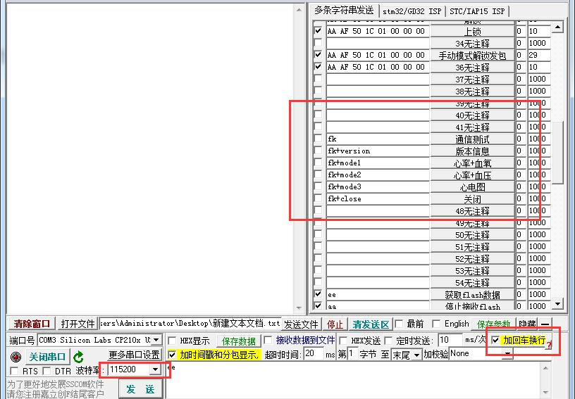

   根据《fk_multi_healthly_monitor_modulv1.1》文档的指令表,先在串口调试 助手里编辑好指令,如下图所示。
图7

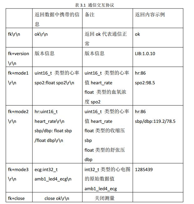

  通信协议如下图所示:
图8

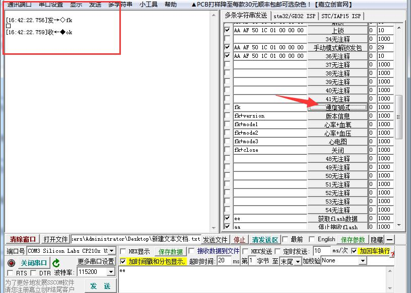

2.1 通信测试
  发送 fk\r\n 进行通信测试,会返回 ok,如下图所示,代表通信成功。
图9

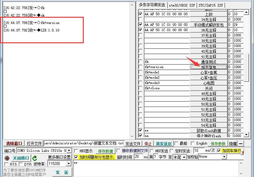

2.2 获取版本号
  发送 fk+version\r\n 获取版本信息,如下图所示。
图10

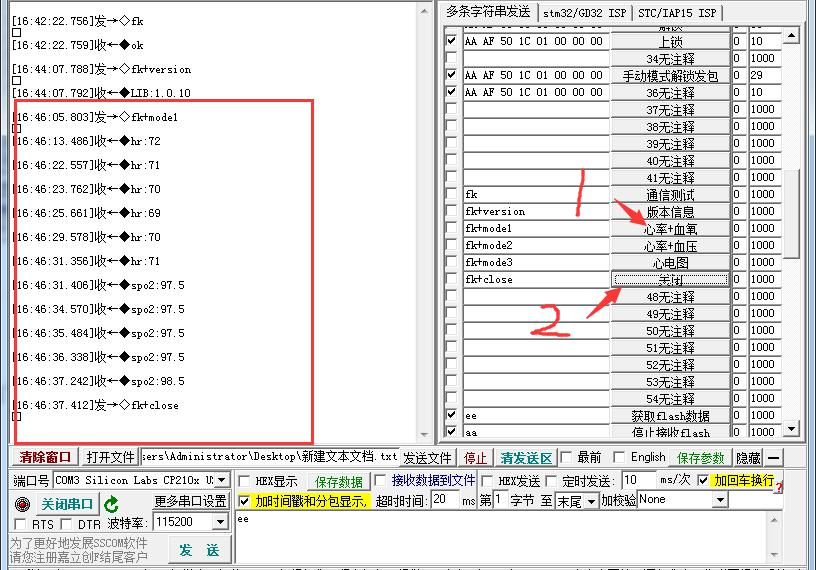

2.3 获取心率+血氧数据
  发送 fk+mode1\r\n 获取心率+血氧数据,此刻模组红灯亮起,把手仅贴光源 出即可,获取完成后关闭模组,如下图所示。
图11

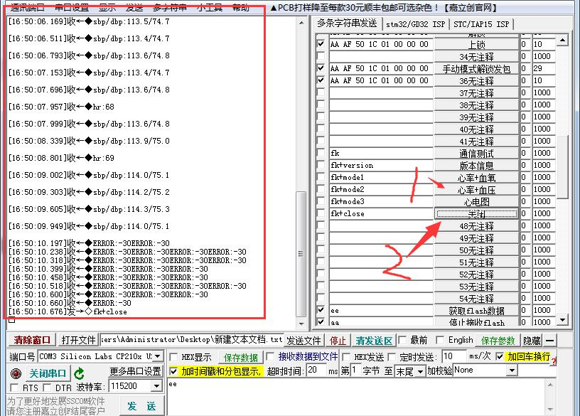

2.4 获取心率+血压数据
  发送 fk+mode2\r\n 获取心率+血压数据,此刻模组绿灯亮起,把手仅贴光源 出即可,获取完成后关闭模组,如下图所示。
图12
  在模式 1 和 2 中如果手没能紧贴光源,会返回 ERROR:-30 为正常现象,意味着手已经和光源脱离,重新紧贴光源即可。

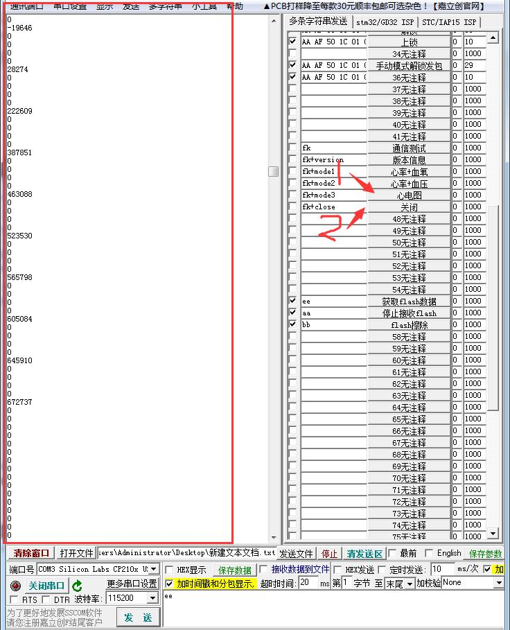

2.5 获取心电图原始数据
  在发送心电图指令 fk+mode3\r\n 之前,需要一只手捏着心电图 1 的铜线, 另一只手捏着心电图 2 和 3 的铜线。如下图所示为心电图原始数据获取,获取完 成后关闭心电采集。
图13

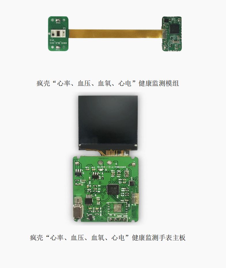

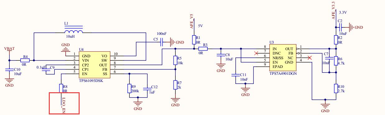

  模组的供电需要尽可能地低噪声、低纹波,推荐使用 Ti 的 Tps61093DSK(5V 升压)+Tps7A4901DGN(3.3VLDO)外加处理器控制这两组电源芯片的方案,该 方案为疯壳健康智能检测四合一手表的方案。如下图所示:
图14
