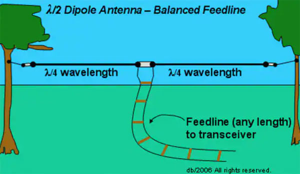

由于当今使用的许多天线都很短(多数情况下约一米或更短)或几乎不可见,如智能手机内部的芯片谐振器或平面倒 F 天线 (PIFA),因此长线偶极天线可能显得有点过时或者奇怪。然而,Maxwell 方程和波动理论表明,有效的偶极辐射器/接收器的主要尺寸必须是目标波长的一半。这种经典的偶极天线不接地,为发射器功率放大器和接收器前端放大器提供平衡、对称的负载(图 1)。(理想偶极子的标称阻抗为 73 Ω,引用时通常取 75 Ω;差异忽略不计。)如果天线连接到公共 50 Ω 馈线,则馈线和天线之间需要适度的阻抗匹配。
图 1:基础型经典偶极天线有两个四分之一波长臂,在其谐振工作频率下用作 73 Ω 平衡电阻负载。(图片来源:MicrowaveTools)

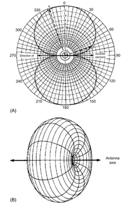

偶极子的理论增益约为 2 dBi(即全向天线增益)。偶极子的辐射模式很简单,通常为环面或圆环(图 3)。
图 3:从垂直平面 (A) 的上方和水平面的侧面看,偶极子的辐射模式类似于环面或圆环 (B)。(图片来源:Science Direct)

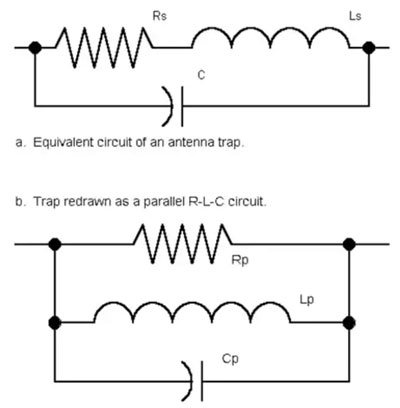

简化的陷波器电气模型显示了物理电感器和电容器以及一个小的寄生电阻 (RP)(图 4)。
图 4:陷波器是简单的谐振 LC 电路,带有不需要但又不可避免的电阻,可以串联 (a) 或并联 RLC 电路 (b) 建模。(图片来源:AntenTop)
陷波器存在一个缺陷,即会产生损耗,这对于传输和接收模式都是问题。然而,经过适当设计和调谐的陷波器会产生大约 1 dB 的适度损耗,通常可以接受,以换取其便利性。

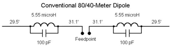

幸运的是,有大量根据理论、实施和现场实践经验进行陷波器选型的文献。例如,对于 80/40 m 偶极子,可以首先选择使用 5.55 μH 电感器的陷波器与 100 pF 电容器配对(图 5)。
图 5:所示元器件值和偶极子线性尺寸(以英尺为单位)是 80/40 m 多频带偶极子的绝佳着手点。(图片来源:QSL Net)

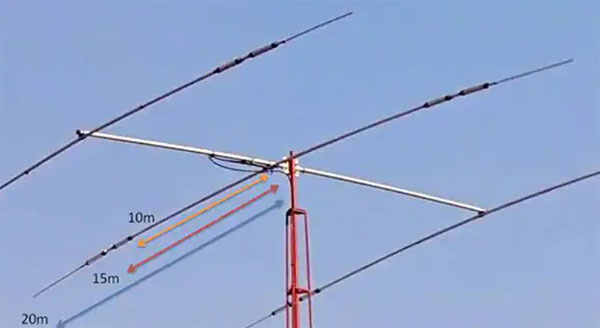

虽然陷波器通常和基础型长线偶极子关联,但它们并不限于此种天线设计。例如,多频带定向高增益八木天线(常简称“八木”)使用了有源和无源偶极子阵列构成。这种形式的八木在其导向器、有源驱动器和反射器元件中使用了陷波器,因此可以在多个频带下工作(图 7)。
图 7:在基础型偶极子以及更为复杂的多频带天线上,陷波器可用于三频带工作,例如这种 20/15/10 m 八木设计;图示(从左到右)为天线导向器、驱动器和反射器元件,各元件每个臂上都有两个陷波器。(图片来源:OnAllBands)

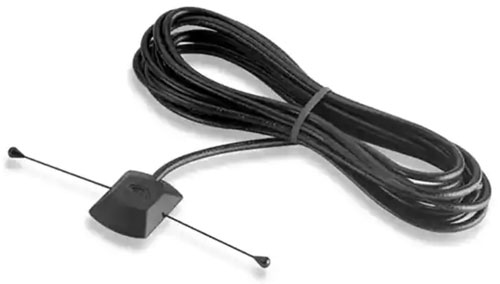

您可以制作自己的偶极子,许多一次性使用的情况即是如此。但也可作为标准商业装置使用,如 PulseLarsen Antennas 的 KGI825。这种具有 2 dB 增益的基础型四分之一波长偶极子设计工作范围为 806 至 896 MHz,中心频率为 851 MHz(图 8)。
图 8:KGI825 是一款四分之一波长偶极天线,增益为 2 dB,中心频率为 851 MHz。(图片来源:PulseLarsen Antennas)
KGI825 可处理高达 60 W 的发射功率,窗口厚度为 0.138 至 0.158 in(3.5 至 4 mm),便于磁性安装。它带有一根 14 ft (4.25 m) 的 RG-58/U 同轴电缆,用户可以添加所需的连接器
